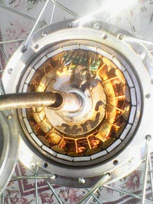

А как вывести термодатчик через вал, там всё залито без зазора?
Там что-то написано, не могу разобрать? Провод медный не подпаленный. Редукция 1: 9 и обороты за 3000. Настоящая турбина.
Воздушный зазор между крышкой и обмоткой 5-10мм и удобно лопасти крепить. Просверлю дырки по периметру крышки и  воздух будет вылетать со свистом, а сосать из отверстий под диск.

Я в бездатчиковом режиме езжу и под термодатчик задействовал провода от холлов. Температура очень быстро как раз не взлетает - 2-3 мин есть "безопасный" запас на теплоёмкость статора. Катушки использовать - хорошая идея, мне тоже приходила, но придётся прецизионный мост делать, да ещё и с развязкой от напряжения питания. Можно конечно мутить отключение тока на 0,5сек, но что-то очень сложно смотрится и проще термодатчик. Тонкий проводок протащить можно через ось, а дальше к толстому внешнему припаять.
Редукцию это как-то хитро Вы посчитали - столько не бывает :)
Движок Ваш - точно не из "обычной серии Q" потому как те - инраннеры, а тут на фото явный оутраннер. Это скорее Бафанг SWX точнее его клон. Что там "выгравировано" - это игры продавцов или собирателей "по/без лицензии". :) Нормальный у Вас движок на "250вт", а "малый момент" - это, думаю, огрехи ваших измерений или может связки с контроллером. Диаметр и ширину измеряйте.

Я поставил метку на одном магните и провернул колесо на один оборот, метка сделала 9.
Если инранер магнитами внутри обмоток, то их поотрывает центробежными силами. :facepalm:
Я брал Q100 350вт, может быть хотел этот самый инранер, а меня обманули! >:D
Огрехи измерений не принимаются, там уже всё по науке. Погрешная  сила этой злосчастной резинки решена самым простым  способом, замыкать кольцо ремешка не нужно, второго кантера не нужно. Удобно, просто, точно и быстро!

Вот типичный вид инраннера Qсерии https://electrotransport.ru/index.php?topic=17048.msg284719#msg284719 и https://electrotransport.ru/index.php?topic=17048.msg323081#msg323081
Так что Вам прислали - точно не Ку100, но думаю, совершенно нормальный "350вт". По поводу "Огрехи измерений не принимаются" - Ваше дело, уверенность в своих силах - полезное чувство, что касается других, то у них тоже может быть своя уверенность (или сомнения).  B-)

ПОсмотрели на неоторванные магниты внутри обмотки?

У меня между магнитами и кольцом,  на котором они держатся, зазор 0.5мм, я туда собираюсь лопасти турбины просунуть. Как они держатся ума не приложу. :bw:
В любом случае на скорости они будут упираться в кольцо, а не отрываться.

ЦитироватьУ меня между магнитами и кольцом,  на котором они держатся, зазор 0.5мм
Это в каком месте 0,5мм? Между плоскостью основания магнита и круглой поверхностью кольца по внутреннему радиусу?

Магниты упираются в кольцо краями, а посередине зазор без всякого клея.
Ясно. А до редуктора не стали вытаскивать? Обычно у оутраннеров передаточное 4-6, поэтому и интересно откуда на вашем 9. Это должен быть тогда 2х ступенчатый, что странно для такого большого ротора.

Редукция оказалась 4,5, проскочил метку и посчитал за 2 оборота.
Расковырял кабель с обеих сторон и обнаружил свободный белый провод, который можно задействовать на термодатчик.
