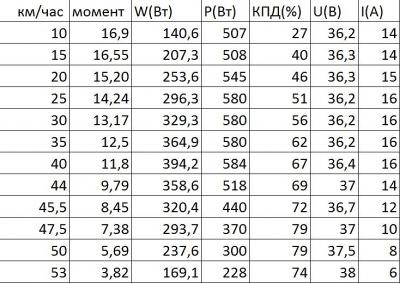

У меня такой стенд есть, но  там нужно вал крутить.  Под цепь всё надо переделывать. Если бы я не отключил в своем паверметре динамику, то не было никаких бы проблем, а так мне приходится искать участки дороги с установимшимся режимом для нужной скорости. Прошивка с динамикой где-то затерялась. Так бы я при разгоне на  равнине  видел мощность, соответствующую текущей скорости при данном ускорении, а сейчас я вижу мощность, необходимую для поддержания текущей скорости.

Всё равно, я сейчас в отпуске, а стенд на работе. Пока тормозами побалуюсь.

Linkov1959
Тормозные клещи закреплю на шарнире, а шарнир к кантеру. Будет измерять момент.

Это опять будет статический. Его результат будет очень непросто к чему-либо полезному прикрепить. Тут разве что мерить момент на оси с помощью подвижного дропа при торможении до постоянной скорости, как Чупа делал.
Linkov1959
Сниму момент через каждые 5км/ч и будет нагрузочная кривая, как в калькуляторе.  Сегодня испытывал, но стрелка дергается, идет раскачка. Если завтра задемпфировать не получится, то буду перепрошивать паверметр под динамику.

Linkov1959
Кантер удалось задемпфировать, но выставить нужную скорость тормозом проблемно. Удалось замерить более менее точно на 40км/ч --12нм, 20км/ч--17н/м.

Мой мотор  Q100.

Интересно. Т.е. при 20км/ч все-таки КПД не 35%, а 46%.
[user]BattleCruiser[/user], 20км/ч и 250вт механической - это езда в подъем градуса так полтора-два или 3-4 процента. Или езда с ускорением при разгоне, то есть этот участок графика проходится за секунду. На ровной дороге при прямолинейном движении 20км/ч мех.мощность должна быть в районе ста ватт.
КПД - трехмерная функция от оборотов и момента. И снимать график надо, меняя и то и другое во всех сочетаниях. Либо хотя бы взять пары обороты-момент наиболее часто встречающиеся в реальности, то есть соответствующие, например, езде по ровной дороге с постоянной скоростью. Или в подъем определенной крутизны. А не так, что мотор разгоняется до каких-то оборотов, нагружается каким-то моментом и это выдается за какой-то результат. Ну то есть непонятно, что с этими цифрами делать.
Цитата: tmiaer от 09 Окт. 2017 в 23:17Ну то есть непонятно, что с этими цифрами делать.
Например сравнивать с другими моторами при таких же параметрах, или с этим же мотором при других параметрах...
Нагружать моментом - как-то не по русски вроде...
Linkov1959
Я изобрёл паверметр. Зная  момент и мощность мотора на каждой скорости, буду сравнивать с показаниями своего паверметра. Мне вот,  например, всегда казалось, что он чуть завышает мощность на низах. Теперь я знаю, что на 10км/ч  должен показать 140вт.
Конечно, 20км/ч и 250Вт - это относится к езде в 3-4% горку, в зависимости от веса и мощности велосипедиста:)
Но мне как раз эта информация и важна, т.к. единственный способ сжечь мой QQ100 при моем стиле езды - это перегреть его в долгий и крутой подъем. При движении по равнине со скоростью 40км/ч мотор не перегревается. 2км 5% подъем я проезжаю без перегрева на скорости сильно меньшей, чем 20км/ч, но при этом не всегда давлю газ на максимум.
Температуру чем измеряете?
При 10км/ч в горку? С горки, с ветром? И всё 140вт?
