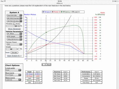

Vik3
Цитата: Linkov1959 от 04 Окт. 2017 в 12:54
  Максимальный кпд  70-75%, при 20км\ч -35%. У меня на стартоне стоит электродрель с кпд 70% при любых скоростях от 5 до 40км\ч.
По программке : http://www.ebikes.ca/tools/simulator.html?bopen=false&motor=MG01_FST&batt=B3619_EZ&cont=cust_16_70_0.03&hp=0&mass=110&wheel=26i&frame=road&grade=0 ни у одного из веломоторов при 16А  при падении скорости с 40км\ч до 20 км\ч  КПД ниже 65% не падает. Для Кушки 20км\ч это приличная скорость  и по вашему она на этой скорости имеет КПД 35% ? и должна сгореть за считанные секунды  :bn:
Linkov1959
Я сам чувствую, что на 20км/ч не тянет и паверметр это подтверждает, а ток кушает и сильно греется на низах.

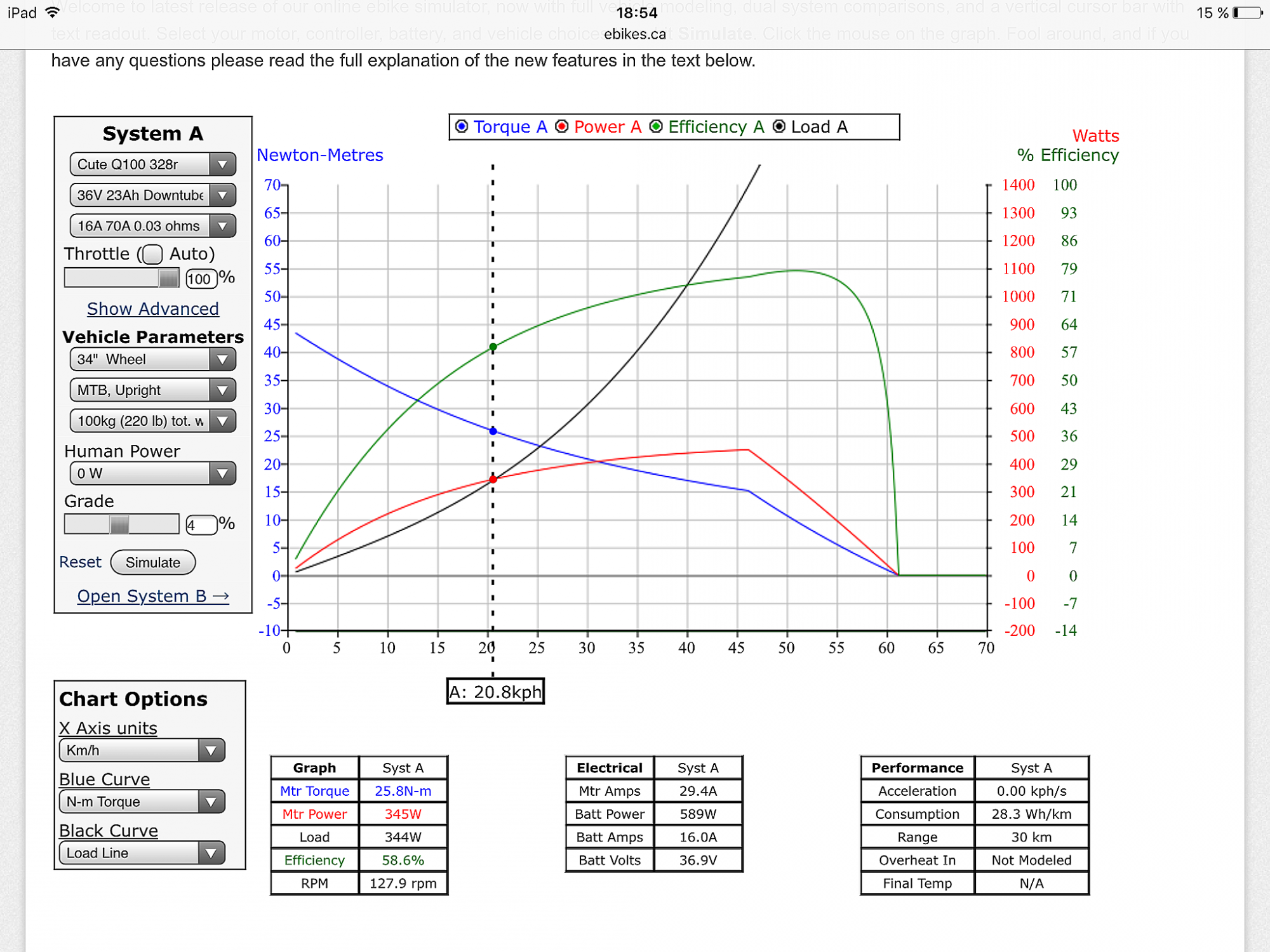

Стартовый момент 22нм, вроде соответствует заявленному, но при токе 12а.  Нашел в симуляторе q100 328rpm.  Если ограничить фазный ток, что бы стартовый момент был 22нм, то ток батареи 4.5А. Если ограничить фазный ток так, что бы стартовый ток был 12А, то момент должен быть 38нм.
https://screenshots.firefox.com/PbImOtcMfbZHtu1q/www.ebikes.ca
У этого мотора ХХ-47км/ч, у моего 60км/ч. Значит момент должен быть 30нм вместо 22нм.
Тогда на 20км/ч у меня должно быть 300вт вместо 200вт.

Vik3
Вот у этого мотора ХХ около 60км/ч, на 20км/ч   мощность 345Вт и КПД 59%:

Linkov1959
Так момент и так я взял ниже, вместо 38нм ожидаю 30нм, а я намерил кантером 22нм.  Кантер зацепил за покрышку и газанул, получилось 7кг. Пробовал в динамике тормозить кантером покрышку через железку, она горит, только пальцы пожог, а тормозом получилось.  Зажимая тормоз можно получить нужную скорость. Теперь нужно к тормозу приспособить кантер.
Завтра буду думать, как это сделать.
