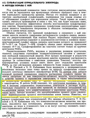

Цитата: Влад Мак от 15 Янв. 2018 в 15:11
Вот эта поляризация крупных кристаллов сульфата свинца и затавляет их растворяться.
Вы точно уверены, что раньше без приложенной поляризации растворения не происходило? И чтоже раньше их заставляло растворяться?
И это зачем? Аккумулятор, с электролитом тщательно очищенным от примесей("здоровый аккумулятор, по пути которого надо вести больного"), после отстоя 8 месяцев в разряженном состоянии не испытывает проблем при заряде даже постоянным током. Т.е. отрицательное явление сульфатации аккумулятора не проявляет себя в чистых электролитах.
т.о. крупные кристаллы  растворяются и без импульсов вполне успешно. Зачем их дополнительно поляризовать?
Конечно, сульфат растворяется с дистиллированной воде и совсем без тока, пока не наступит равновесие.
А при постоянном токе он наступает позже, а при импульсный и желательно высоковольтный ток поросто ускоряет этот процесс.
Мелкие кристаллы и так легко растворяются постоянным током, чего не скажешь о крупных.
Про тщательно очищенный элекктролит - улыбнуло.
После того как производитель набодяжил и свинец что "бог послал", чьо в намазки, любой электролит через минутыперестает быьь очищенным.
Вы бы для кругозора, сами хоть на кухне, хоть в лаборатории, если такая имеется.
Провели бы опыт заряда аккумулятора из двух засульфатированных и засохших отрицательных пластин ( одна плюсовая, а другая - минусовая), тогда и рассказывали равноценности постоянного и импульсного токов при десульфатации.
В свое время, я проводил опыты и по фольговым электродам и б/у УПСовым.
Импульсной зарядки тогда не было.
Заряжал однополярным 50Гц током.
Просто, периодически приходилось менять полярность подключения пластин, т.к. притодной и той же полярности, пластины воостанавливались лишь возле свинца решеток.

Цитата: Влад Мак от 15 Янв. 2018 в 16:35Мелкие кристаллы и так легко растворяются постоянным током, чего не скажешь о крупных.Про тщательно очищенный элекктролит - улыбнуло.
Какой ток пропускаете - ровно столько эквивалентно  и растворяется за единицу времени. Это какбы аксиома(Фарадей), если нет конкурентного процесса. При чем тут величина кристаллов? Что за сказки? Количество заряда проходящее через аккумулятор определяет скорость растворения.
ЦитироватьПосле того как производитель набодяжил и свинец что "бог послал", чьо в намазки, любой электролит через минутыперестает быьь очищенным.
Верно, так в ссылке и написано  -сульфатация становится явлением, препятствующем заряду при [b-b]наличии примесей в электролите. [/b-b]И основная примесь названа конкретно - ПАВ.(  Есть свидетельства наличия пленок на поверхности электролита в банках Акб, наблюдения доступно выложены в темах на здешнем форуме.)
Доступ и к решетке и к электролиту перекрывается  примесями.
ПС Послушайте я не отрицаю, что явление сульфатации можно лечить импульсами тока. Весь вопрос в механизме. То как его представляют в рекламе вызывает вопросы к писателям - они в здравом уме? Вот Дасоян - в здравом и пишет понятными словами, и в понятных терминах.
