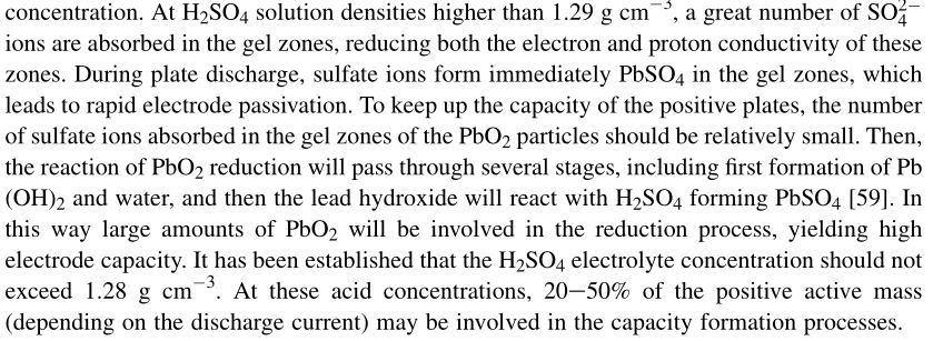

Цитата: Влад Мак от 11 Апр. 2018 в 14:27P.S. Если несложно, переведите рекомендации на русский язык, а то картинку гугл и прочие перводчики не воспримут. Вдруг там что то нетривтальное предлагается.
Держите:
В растворах серной кислоты H2SO4 плотностью более чем 1,29 г на см3 большое число ионов SO4(2-) адсорбируются в гелевых зонах, уменьшая как электронную, так и протонную проводимость этих зон. Во время разряда, ионы сульфата сразу образуют сульфат свинца PbSO4  в зонах геля, что приводит к быстрой пассивации электродов. Чтобы сохранить емкость положительных пластин, число сульфат-ионов, адсорбированных в гелевых зонах, двуокиси свинца PbO2 должны быть относительно небольшими. В этом случае реакция с использованием  PbO2 пойдет несколько этапов, включая первое образование Pb(OH)2 и воды, и после этого гидроксид свинца будет реагировать с H2SO4 формируя PbSO4. В этом случае бОльшие объемы PbO2 будут задействованы в процессе реакции, что обеспечит высокую емкость электрода. Установлено, что концентрация H2SO4 в электролите не должна превышать 1,28 г на см3. При этой концентрации 20-50% положительной активной массы (в зависимости от тока разряда) могут быть задействованы в процессах формирования емкости.
