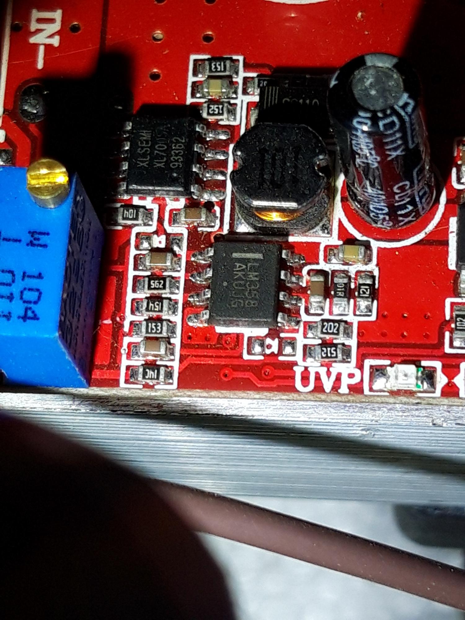

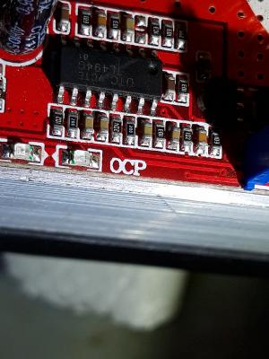

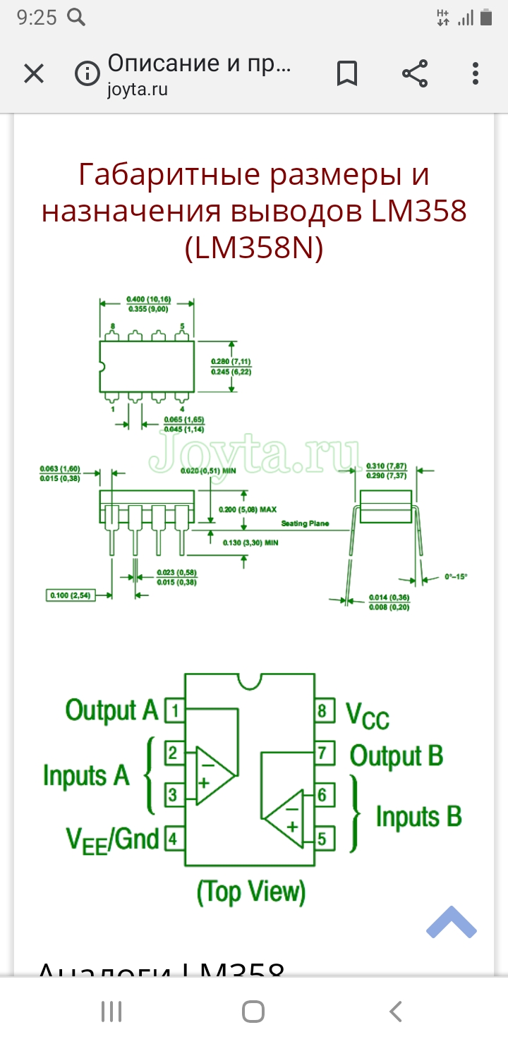

Дублер
привет подскажите что бы увеличить силу тока на выходе какой резистор  заменить на меньшее сопротивление и на какую ногу лм358 он идет?
шунт закоротил на выходе.
дс 40амперная

Linkov1959
Цитата: Дублер от 22 Апр. 2020 в 10:39шунт закоротил на выходе.
На сколько увеличился ток?
Дублер
максимум что намерил 41а при 71.2в.
мой тел. +375445436737

желательно мне что б она не отрубалась по току. поэтому и резистр поменять на меньший нужно, а какой не знаю.
подсказывают но не точно 512 возле UVP на котором написано?
Добавлено 22 Апр. 2020 в 15:51
по замером на другой повышайки 1500ватной резюк 5.6ком
Есть небезосновательное подозрение, что 358 там только светодиодиками рулит.
Обратная связь в 494й, ибо в ней от рождения два операционника на борту.
1,2 и 15,16 ноги.
Ищи куда идут тонкие дороги от шунта. Они должны приходить к каким-то из резисторов в районе этих ног.
Но вообще поднимать ток на импульсниках чревато. Они из коробки на предел обычно настроены.

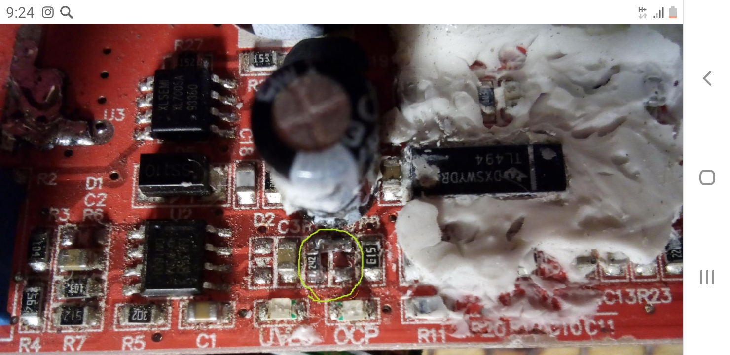

Дублер
494 это шим но ограничивает ток 358
на 5 ногу 358 посмотрел идет резистр всетаки 202 выше UVP
попробую с ним помудрить
Дублер
[user]tmiaer[/user],  пробным путем форумчанин проверил на повышайке 1500ватной поднял ток уменившив резистр. на входе было 30а он докрутил до 42а
его фото
