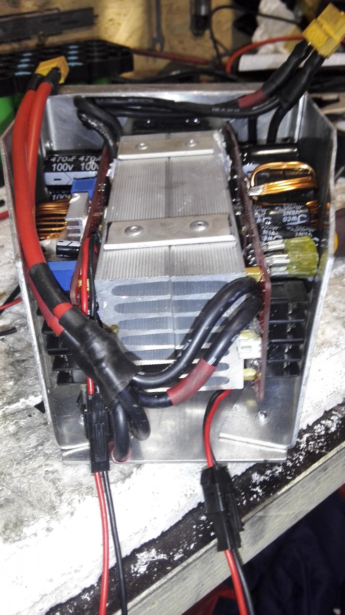

newsky526
Наконец -то приступил к девайсу. Запараллелил : вход на прямую, выходные  плюсы,  через мощные диоды Шоттки, которые запаяны на плате и прижаты радиатором. Настройку тока выкрутил на максимум, симметрию напряжения , выставил по току потребления, под нагрузкой. На две повышайки, будет один , скоростной кулер. Корпус , из аллюминия. Вес девайса-1.2-1.3 кг.

Цитата: newsky526 от 15 Июнь 2018 в 13:43Наконец -то приступил к девайсу.
Проект заморозил, по причине более простого решения моей проблемы (увеличение количества оборотов мотора).  А именно - купил мотор , по-скоростнее. А повышайки , ещё мне пригодятся.  :mus:
