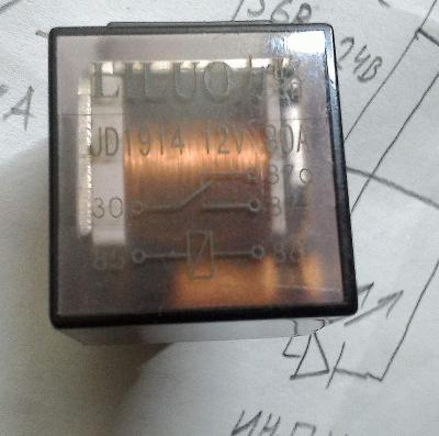

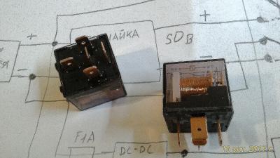

А чем плоха такая схема:
Реле вот такое:
Наверное, больше года использую, активирую на ровных участках и с разгона. В этот момент газ сбрасывается, кнопка специально расположена так, что по-другому не выйдет. Уходит секунда. Два реле последовательно, малюсенькая дисишка питает их отдельно. Мотор всего 250 ватт, повышающий преобразователь простенький, на 600вт (10 А), светодиод для наглядности.
Если что-то случается с повышайкой, то движение продолжается на обычных 36вольтах. Схемка да, примитивная, зато сколько уже проработала, всего раз предохранитель горел на преобразователе. Сейчас в процессе план сделать то же но на другом оборудовании, поднять напругу вольт до 60. Мотор там на 48В, батарея опять 36В, из хедвеев, (все это давно валялось просто так, наследие иных проектов). Повышайка будет мощней в два раза.
В затее немного смущает большеватый скачок напряжения. От коммутации кнопкой отказываться не хочется, очень уж удобно! Сразу скажу, в электронике я силен не так чтобы очень. Может схему как-то модернизировать?
Snaiper
Может убрать реле с минуса?
алабам
ЦитироватьМожет схему как-то модернизировать?
Можно задействовать штатную функцию повышайки "защита от низкого напряжения на входе" ( изменяя делитель на входе повышайки  )   , выход развязать диодами , тогда мощное реле вообще не понадобится.
