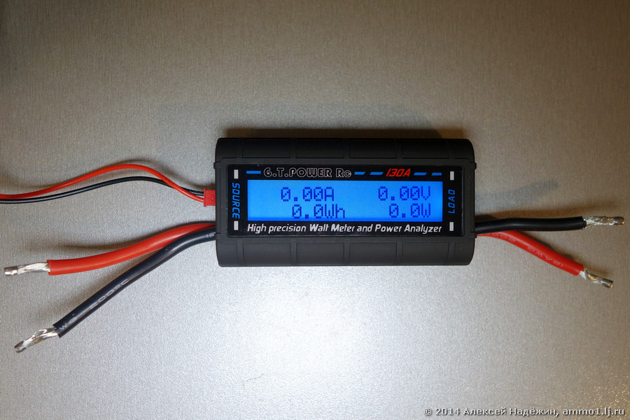

Привет! Давно сюда не заглядывал. Камрады, растолкуйте, пожалуйста, в чем может быть причина.

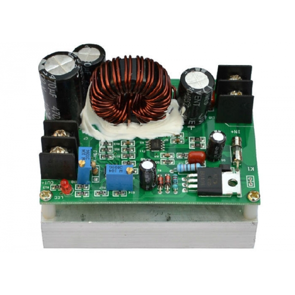

Второй год езжу на повышающей дисишке такого типа: DC-DC преобразователь повышающий 12-80 / 12-80В, 10А, 800Вт. ШИМ-контроллер KA3843, STEK; Uвх = 12,0 - 80,0В; Uвых = 12,0 - 80,0В; Iном = 10,0А; Fшим = 300кГц.
Ваттметр G.T.Pover Rc 130 A

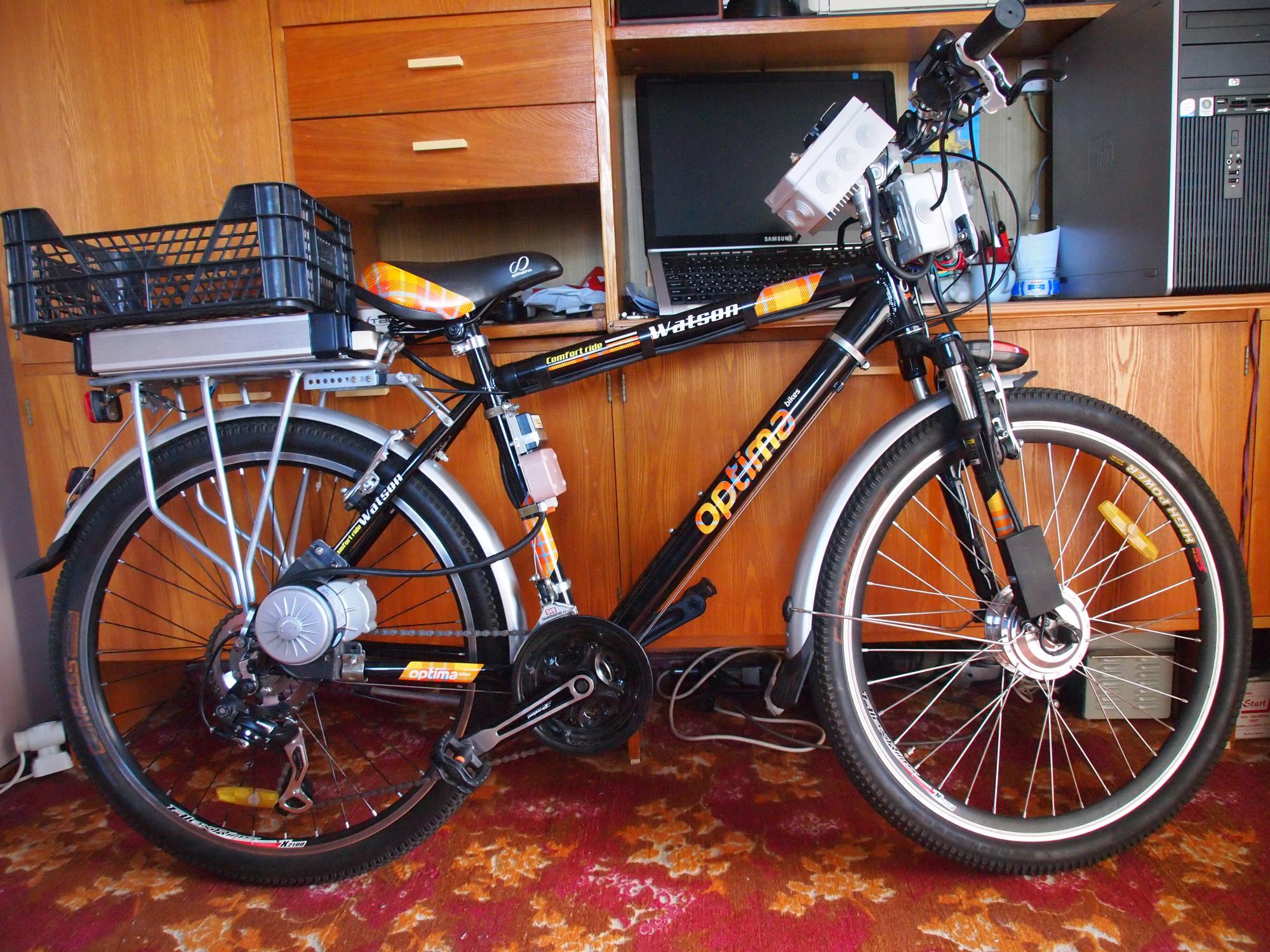

Батарея ли-поль 36 В, 10 Ач. Контроллер 36 В, 350 Вт, 17 А. Выходное напряжение дисишки было выставлено на 50 В.
Ваттметр установлен между контроллером и повышайкой. Всё устраивает и вопросов не вызывает.
МК в передней вилке XoFo 36 В, 350 Вт. Максималка до 38-40 км/ч без ветра и по ровному асфальту. Ничего не греется, чтобы беспокоиться. Мотор едва тёплый, контроллер почти холодный, радиатор дисишки тоже чуть тёплый, батарея не греется.
Зарядил вчера аккумулятор полностью до 42 В и решил добавить выходное напряжение повышайки до 58 В. При вращении U-подстроечника по часовой напряжение повышается только до 52,5 В, а при дальнейшем вращении резистора свечение символов на экране ваттметра начинает бледнеть, меркнуть и постепенно исчезает. Экран начинает темнеть, но не тухнет и все символы пропадают.
При этом токовый подстроечник я не трогал, он у меня до упора вправо (до щелчков) давно выкручен.
Удалось повысить напряжение только до 52,5 В - так и оставил до выяснения, почему так происходит?
Ваттметр высвечивает чётко видимые 52,5 В, но стоит сдвинуть подстроечник ещё чуть-чуть и изображение  символов тухнет.
Скажите, пожалуйста, в чем может быть причина.
Piramidon
Скорей всего в ваттметре, замеряй напряжение обычным вольтметром.
lmvlmv
да проблема в ваттметре. заявленые 60 вольт этот тип ваттметров не отрабатывает как надо. решить проблему можно вскрыв ваттметр и разделив внутри его цепь питания и цепь измкрения напряжения. в цепи питвния нужно будет добавить последовательно резистор. соответствующая тема есть на форуме.

Действительно, проверил цешкой (Ц4353) выход с повышайки увеличивается, но больше 55 В не накручивал, боялся за здоровье ваттметра.
А вот показания ваттметра этого срываются с достижения 52,5 В. Буду копать в темах по этим ваттметрах. Спасибо за советы. Если по описаниям ремонта будет сложно для меня разобраться с электроникой ваттметра и что-то там разделять - перепаивать, то может так и оставлю - успокоюсь на этих 52-53 В.

И в повышайке тоже. Скорее всего с повышением напряжение возрастает и уровень помех, и ваттметр начинает врать (либо сбиваться). Попробовать зашунтировать выход повышайки дополнительными конденсаторами. Ну и, конечно, данному ваттметру не желательно давать напряжение больше 60в, а лучше - больше 55в.

Шунтировать надо хорошими ёмкостями (не электролитами) 0.05-0.1мкф, желательно нашими КМ, ну или любыми похожими, штучки две-три в параллель.
Паять непосредственно на выходе повышайки. Чем короче выводы у конденсаторов тем лучше. Ну и можно запаять на входе ваттметра ещё пару (при необходимости).

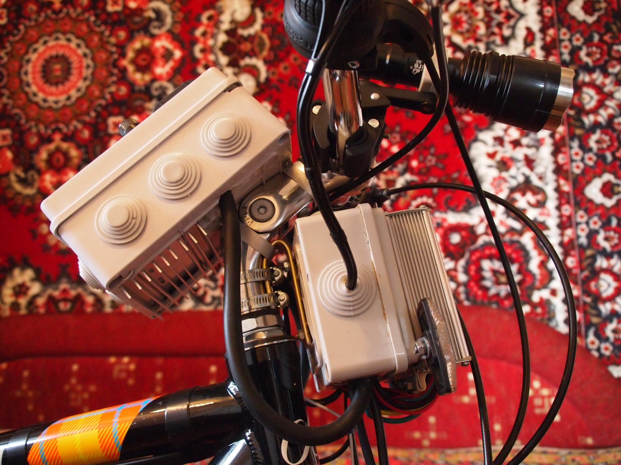

Вот так сейчас это выглядит
Заезд на горку подъемом в 12-13% длиной до 300 м при помощи заднего мотора по спидометру до 20 км\ч с небольшим нажатием педалей.

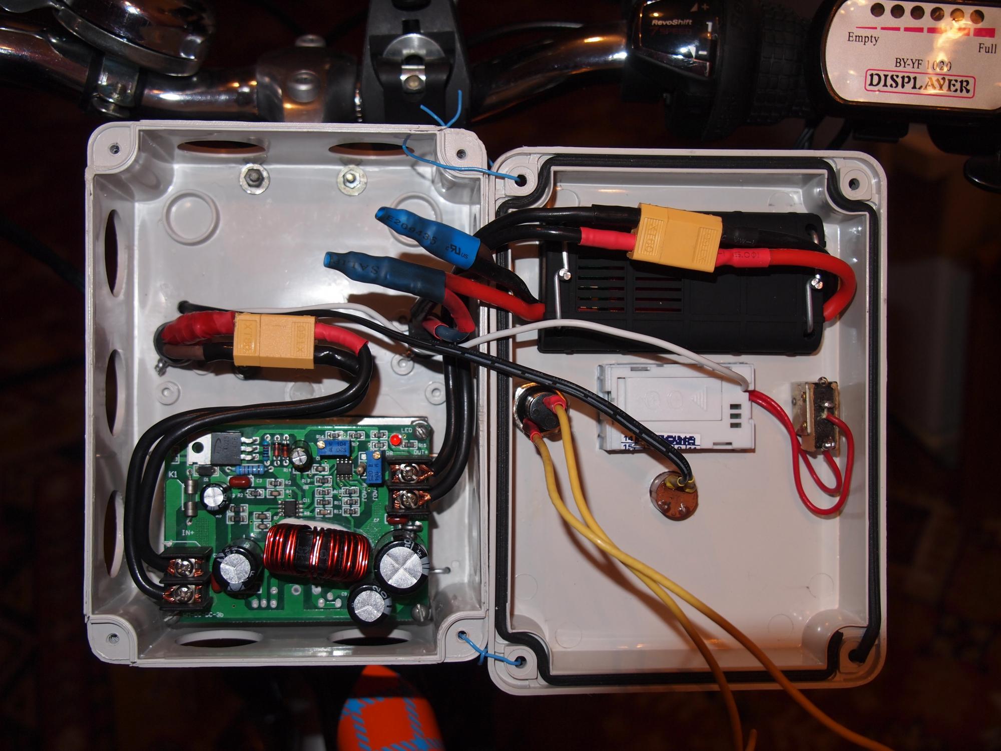

Спасибо за объяснения. У меня повышайка и ваттметр смонтированы в одном небольшом корпусе монтажной соединительной электро коробки. Провода совсем короткие. Коробка в виде приборной панели установлена на выносе руля. Ребра радиатора повышайки выставлены наружу и хорошо охлаждаются встречным потоком воздуха. Подпаять конденсаторы можно прямо к клеммным зажимам "+" и "-" винтовых контактных зажимов выходного напряжения. А провода под зажимы уже потом обжать винтами в клеммниках.
Так будет проще сделать и для надежности контакта лучше.
Керамические КМ конденсаторы небольшого размера, нормально там разместятся.
Вот фотки, как это выглядит. Контроллер закреплен на крышке другой коробки, в которой выполнены все монтажные соединения проводов.

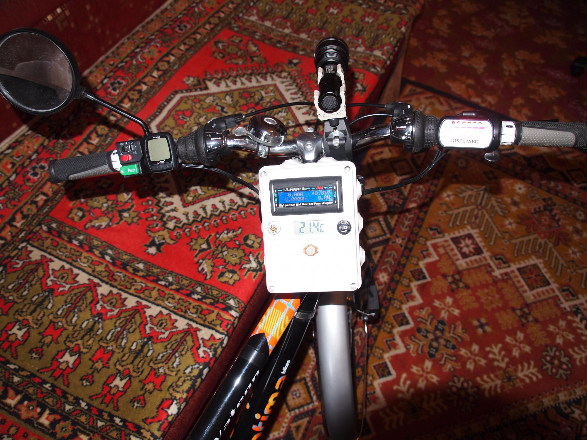

Optima Watson
Добавил на выход своей повышайки небольшой конденсатор К73-11 на 0,1 mF 160V. Удалось поднять выходное напряжение на 1В ;-D до 53,5 В. С таким напряжением езжу третью неделю, всё нормально. При увеличении до 54 В изображение символов на ваттметре по прежнему начинает пропадать. С внешним питанием ваттметра заморачиваться и возиться не хочу.
Оставлю всё как получилось, поскольку всё устраивает. Может действительно добавленная ёмкость гасит какие-то частотные наводки на выходе дисишки и это позволило поднять напругу до срыва изображения на дисплее еще на 1 В.
