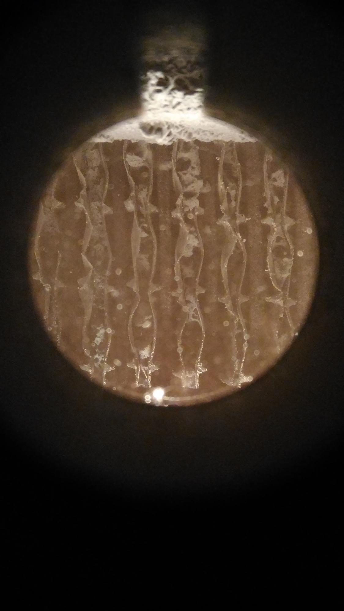

Vova_n
И так, после заряда в режиме STD40 наросты визуально просто уменьшились в объёме, а вот уже после КТЦ часто наростов на перемычке ушла.
А вот сами пластины особых изменений не претерпели.
Вообще ведёт себя акб крайне странно  :bw: у меня есть впечатление, что я совсем ничего не знаю о аккумуляторе после этого экземпляра  :bn: характеристики растут плотность падает  :bw: кипяти не кипяти болтыхай не болтыхай, сульфат ушёл, наросты стали меньше и плотность ниже  %-) /:-)

Vova_n
[user]UDAV[/user], Я бы не писал если бы не испробовал все методы и заметьте опустился до кипячения, но не помогло. (правда до доведения состояния кипящего чайника естественно не доводил).
1,26 против 1,275 до КТЦ, о чудесах говорить не приходится всему есть объяснения, одно из наиболее разумных увеличение площади ПАМ и пористость, возможно как в губке засела и выгнать не так просто.
Второй КТЦ, перемешивание и отстаивание расставит всё на свои места.

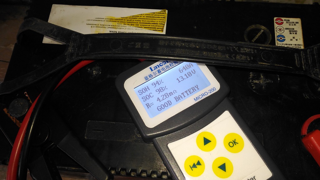

Vova_n
[user]Cyberpapa[/user], эх, вашу скрупулёзность да в нужное бы русло  :-)
Первое - не прокололся, не доливал.
Час покоя после перемешивания всеми способами НРЦ 13,41, на последнем фото самая худшая банка по плотности, в ней ещё видны участки сульфата на плюс пластинах,  в других банках уже чисто на плюсах, на минусах та же картина что и тут.
Внимание вопрос!!! - на сколько выросла ёмкость неизвестного акб с ёмкостью ХХач в хреновом состоянии после заряда?  :bw:
вот вы мне сейчас такой вопрос задали  :-D самое хреновое, что за время первого заряда выключали свет  в аккурат перед моим приходом на счётчике 0,7ач  :pardon:, так что даже сколько влилось мне неизвестно. Плотность известна 1,24 в той же банке, о которой привёл цифру, стала 1,275 после первого заряда, а после ктц и перемешивания + часик покоя стало 1,26.
А вот после первого КТЦ до 12в по зусовски цифры есть - слито 47,4ач - влито 58ач, вот если повезёт и свет не отключат за время ктц и заряда, то будут ещё цифры и можно будет оценить динамику. (акб 85ач)
Оценка на входе по ланкол 4,98мОм, после первого заряда 4,48мОм, после КТЦ +заряд + перемешивание и 1час покая 4,24мОм, то есть динамика сугубо положительная как визуально так и по тестеру.
Завтра пора идти снимать, но не уверен, что найду время  :pardon: итоговые замеры сфотографирую.

Vova_n
[user]Дм.[/user], Вы не изменяете себе, что конечно радует, но попробуйте на очередной вопрос мой ответить - как так случилось в этом акб, что минуса заросли сульфатом кораллами огромным слоем, а плюса имеют незначительную сульфатацию?
в 5ти банках сульфат с плюсов сошёл при первом же заряде под зус, в то время как минуса отчистились на вскидку на 1/4, то есть на лицо чрезмерная сульфатация минусов смещение баланса образования сульфата на пластинах.
Теперь вопрос при каких условиях согласно ДС такое возможно?

Vova_n
Пациента завтра забирают под капот до зимы должен протянуть.
На втором цикле динамика абсолютный "0" заряд и на выдачу.
Итог: акб на грани умирания, в двух банках плотность так и не вернулась к отметке 1,275. Итого две по 1,26 и остальные 1,275.
Вот, что показывает тестер при установке EN660.
Под реальной нагрузкой 6сек в 300а 10,78в, в 450а 9,98в.
Потыкал отвёрткой в перемычку где остались наросты, там смесь сульфата и губчатого свинца. Есть впечатление, что сульфат умудрился местами порвать нити свинца и выключил эти участки, особенно хорошо это видно по кусочкам которые я взял пинцетом с пластин, комочек состоит и из свинца и сульфата вперемешку.
На этом история заканчивается.
Дм.
Цитата: Vova_n от 03 Авг. 2018 в 01:57попробуйте на очередной вопрос мой ответить - как так случилось в этом акб, что минуса заросли сульфатом кораллами огромным слоем, а плюса имеют незначительную сульфатацию?
Как бы ситуация не первый десяток лет тайны не представляет - полуразряженное состояние, расслоение электролита и т.д.:
ЦитироватьLead-acid batteries suffer from sulfation of negative electrodes when allowed to stand in the partial state of charge (PSoC) for a longer time, which occurs mainly in hybrid electric vehicles (HEV). This phenomenon is commonly attributed to recrystallization of the lead sulfate formed during discharge, whereby its originally fine crystals become larger. VRLA batteries are especially apt to loose capacity by this process since part of the charging current is consumed in the "oxygen cycle", i.e. oxygen evolved at the positive electrodes is reduced to water at the negative electrodes...
(Journal of Power Sources, №158, 2006, с.864-867)
ЦитироватьFailure modes of valve-regulated lead/acid batteries.
Irreversible sulphation of the negative plate, with subsequent capacity loss, might be expected to be an important failure mode of VRBs.
...The second possible cause of irreversible sulphation could emanate from the effects of acid stratification. As mentioned above, sulphuric acid produced during battery charging will tend to sink to the bottom of the cell and give rise to a vertical concentration gradient. The latter will render the reduction of PbSO4 more difficult at the bottom than at the top of the cell. In flooded electrolyte systems, gassing on overcharge is an effective means of mixing the electrolyte and equalizing the acid concentration. Clearly, this is not possible in VRBs.
(Journal of Power Sources №36, 1991, с.415-438)
Vova_n
[user]Дм.[/user],
Цитата: Дм. от 04 Авг. 2018 в 18:56Как бы ситуация не первый десяток лет тайны не представляет - полуразряженное состояние, расслоение электролита и т.д.:
Всё, что не пишу всё мимо  :facepalm:
Более не старайтесь и так ясно, что вы в лучшем случае мимо контекста вопроса и только стандартными вырезками.
Какое в красну армию расслоение? вы фото видели в каком месте кораллы наросли? снизу или сверху? ответ сверху отчётливо видно, но уверен такая картина по всей площади пластин.
Одна из вырезок как раз говорит о том, что при заряде возможна суьфатация минусового электрода  ;-).
Недозаряд и температура -20 провоцируют условия после которых происходит то, что я имею возможность лицезреть уже не в первый раз.
И в литературе из внятных объяснений и процессов можно только взять сульфатацию в том числе во время заряда, когда подача напряжения в 14,2-14,4в вызывает газообразование и практически не расходуется на заряд, а как раз и идёт то самое, что пишут в непопулярных источниках - сульфатация минусовых пластин.
И т.д. особенно порадовало  :-)
