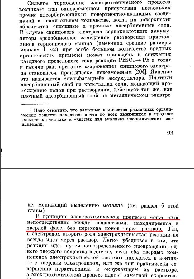

Vova_n
[user]UDAV[/user], Есть некоторые условия при которых процесс идёт не только таким путём если были созданы условия затрудняющие такой путь реакции.

Alex_Soroka
про "твердую фазу" я писал  :hello: там порядка 20(!) реакций в свинцовом АКБ такие.
Vova_n
Цитата: UDAV от 27 Июль 2018 в 12:30и чего?   Вы себе формулу по которой из сульфата получается оксид напрямую как представляете?   Я вот думаю что из сульфатов при заряде получается серная кислота.  Формулу нннада?
Не надо хватает в книгах формул.

Цитата: UDAV от 27 Июль 2018 в 08:45В моей картине мира  сульфаты  при зарядке растворяются в электролите, а не превращаются в оксид свинца...  той же формы и в том же месте, где был сульфат.
Тем не менее, в этом преобразовании, через электролит, поверхность образующихся кристаллов может повторить поверхность исчезающих кристаллов - выдержки из соответствующей статьи Павлова приводил как-то.
Цитата: Vova_n от 27 Июль 2018 в 09:09smiley UDAV, Есть некоторые условия при которых процесс идёт не только таким путём если были созданы условия затрудняющие такой путь реакции.
Цитата: Vova_n от 27 Июль 2018 в 17:17Не надо хватает в книгах формул.
после Ваших ссылок на литературу возникает стойкое ощущение, что Вы не понимаете сути текста, который приводите себе в помощь.
Названия источников приведенных выдержек не раскроете (интересуют кое-какие детали)?
Цитата: Alex_Soroka от 27 Июль 2018 в 13:06про "твердую фазу" я писал  :hello: там порядка 20(!) реакций в свинцовом АКБ такие.
Про что только Вы не сочиняли. Не подскажете, как определяли, какие из реакций, перечисленные в таблицах из книги Дасояна, идут в твердой фазе?  ;-)
