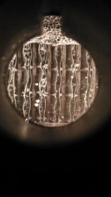

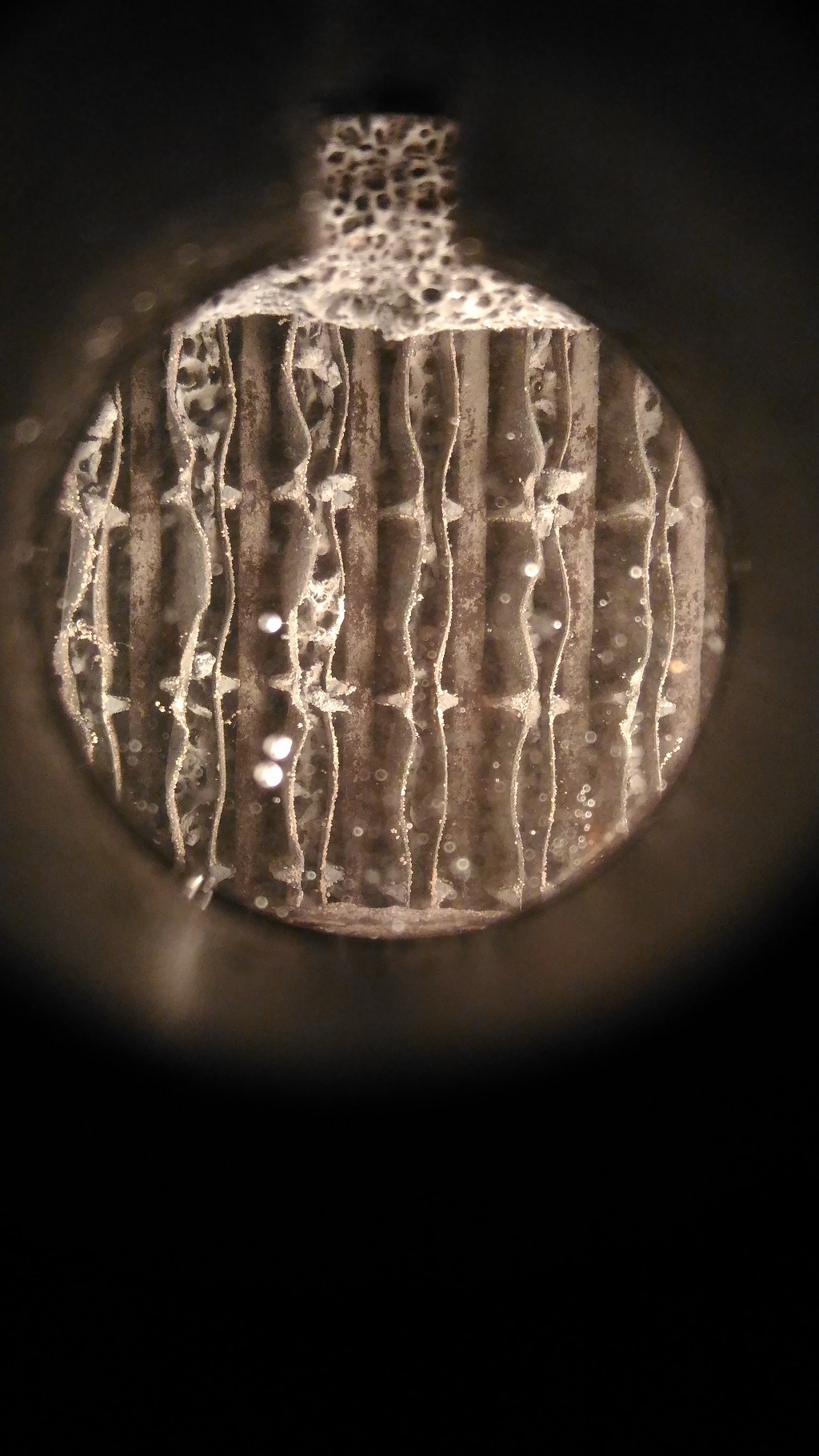

Давайте попробуем пофантазировать какая история довела данный акб до такого состояния? и принесли мне его сегодня сняв с авто гена которого выдаёт до 14,4в.
[user]Дм.[/user],  Я весь во внимании.
UDAV
[user]Vova_n[/user],  эти пещеристые образования на перемычке если не ошибаюсь из сульфатов же состоят?  Живьем явно лучше разглядывать, чем на фото.
Если АКБ кальциевая то 14.4в на РР  как показывает практика ей явно мало,  ну и результат соответствующий.

[user]UDAV[/user], Боюсь, что не только из сульфата а и из губчатого свинца, вы на пластины гляньте там вообще как будто термиты поработали.

Стоп срач а то забанить вас придется и станет скучно.
Итак на фото последствия очевидного недозаряда.
Что еще раз доказывает - если на авто с завода стояла сурьма, меняя ее на кальций позаботься о том что бы  РР был настроен соответственным образом.   Конец истории.

Меня больше интересует другая часть истории, больше относящаяся к химии и процессам, по этому жду комментария Дм.
Если кратко мы видим сульфатацию и не свойственное в более чем 90% случаев разрушение отрицательных электродов да ещё и в таком шикарном виде  :-)
Констатирую факт, что в некоторый момент в эту зиму акб достиг некоторой точки состояния при которой далее стал не способен нормально принимать заряд и даже летом при повышении температур ситуацию это не изменило и привело к заведомо известной ситуации бжик, бжик, бжик... пук  :-D
При этом достижение некой точки состояния акб наряду с неспособностью заряжаться, спровоцировало разрушение минусовых пластин.
Я склонен полагать, что ничего кроме обильного газообразования к такому эффекту привести не могло.
А если газы способны такое сотворить с отрицательным электродом, то как так получается, что нам тут некоторые утверждают, что газообразование не способно привести к разрушению ПАМ  B-)  %-) /:-)
UDAV
Цитата: Vova_n от 22 Июль 2018 в 06:37Я склонен полагать, что ничего кроме обильного газообразования к такому эффекту привести не могло.
Хронический недозаряд мог. Запросто.   Малые суточные пробеги, вебаста, утечки, слабый ремень... сценариев много.
