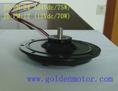

tony16
Помойму похожие моторы одно время продавались на сайте голденмотора, назывались printed motor.
Да момент в 2 Н*м проти 70-90 у МК ... нет слов.
а вообще как идея по два блина к ободу вела очень неплоха.

tony16
Цитата: nikvic от 20 Янв. 2012 в 15:24
Маловероятно - Холбах весьма труден для ручной сборки.
А при чем тут ручная сборка. или если китайцы, то сразу автоматизации ноль.
Вот они Model:     http://www.goldenmotor.com/frame22.htm
PM-12
PM-24
PM-36
PM-48
500Ватт при весе 2кило очень неплохо, но опять же нужен редуктор
zap
#4
На фотке выше, по-моему, обычный синхронник трёхфазный, кои вставляют в стиральные машинки. У него внутренняя структура другая - не обмотка вращается внутри магнитного поля, а просто один слой магнитов и над ним второй слой с обмоткой.
Мотор Холбаха хорош тем, что там нет железа, только медная обмотка -> меньше удельный вес.
Мотор плох тем, что в нём по-прежнему используются дорогие редкоземельные магниты.
Также, судя по всему, проблематично получить высокий момент на низких оборотах, как в М-К, из-за отсутствия сердечника у электромагнитов статора.

nikvic
Никаких намёков на Холбаха не углядел. Эта сборка  в принципе неудобна для расположения магнитов по радиусу. Разумный эффект, пожалуй,  только для "квадратных палочек" в осевом направлении  с попеременной намагниченностью вдоль и поперёк радиуса.
