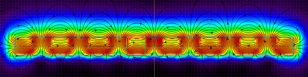

Сегодня покопался в тырнетах и нашёл простенькую програмку Visimag, заброшенную лет десять назад :) но рабочую. Она позволяет визуализировать в 2D простые магнитные системы, в общем, освоил её минут за 5 :) и вот что получилось.

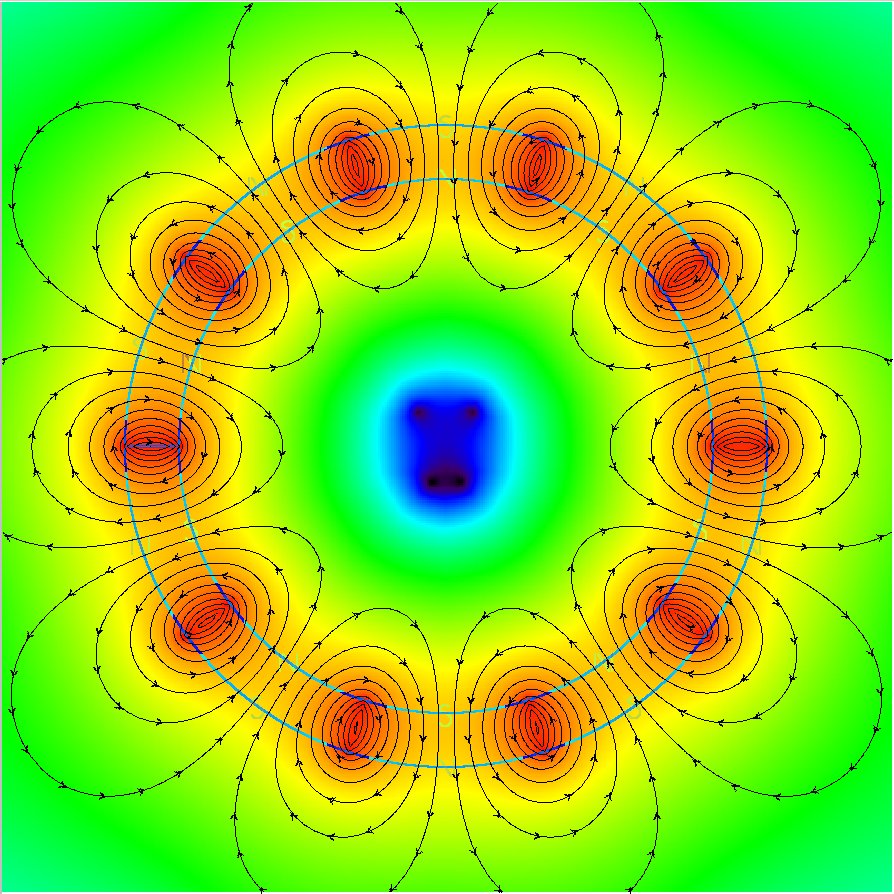

Система Холлбаха с кубиками (точнее квадратиками, кубики в разрезе):
Оно же в цвете

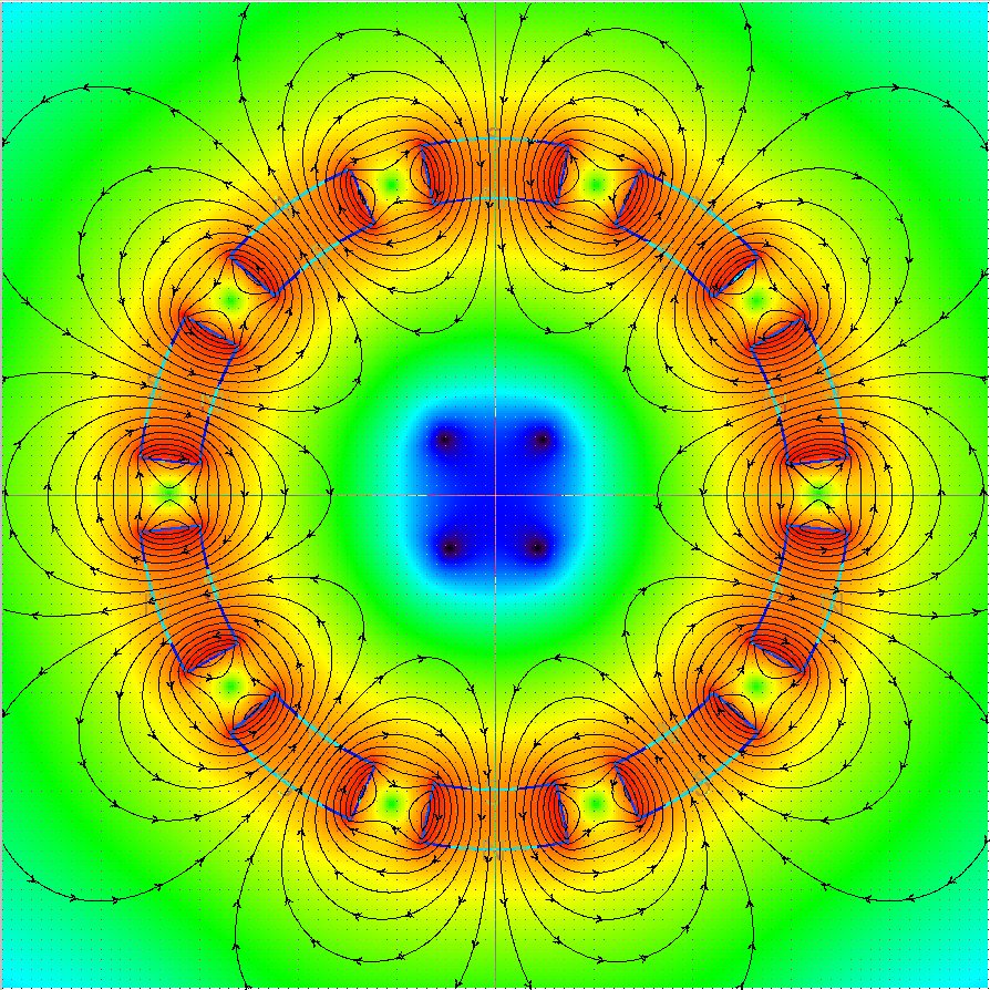

Если же сделать по моей идее с чередующимися разными магнитами (широкие по 10 делений сетки, узкие по 4 деления сетки), получаем вот так:
Смотреть надо только на центральные магниты, по бокам поле искажено из-за краёв.
В принципе, всё равно эффект значительный, так что можно попробовать такое замутить. Взять магниты такие же по глубине как на доноре, но по ширине на 1/3 меньше, намагниченные вдоль короткой грани и проредить их магнитами той же толщины и глубине, по ширине в 1/3 от "главных"  магнитов, намагниченные по касательной к статору.
Число полюсов останется тем же, магнитное поле усилится значит возрастёт противо-ЭДС и уменьшится kV. Ну, думаю, для начала можно не перематывать, или можно специально донор подыскать скоростной.

zap
#42
Короче, получил просто феноменальные результаты :) На Нобелевку тянет, не меньше  :-D :ah: 6_6

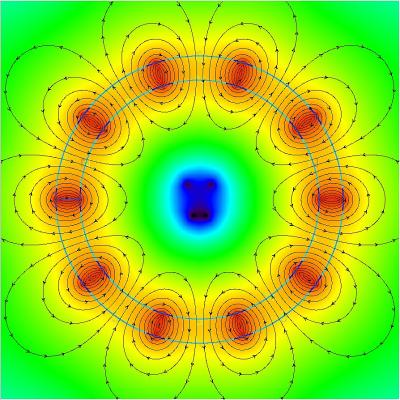

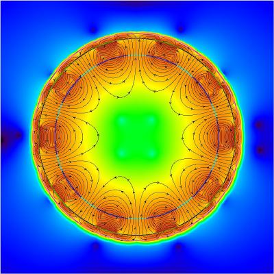

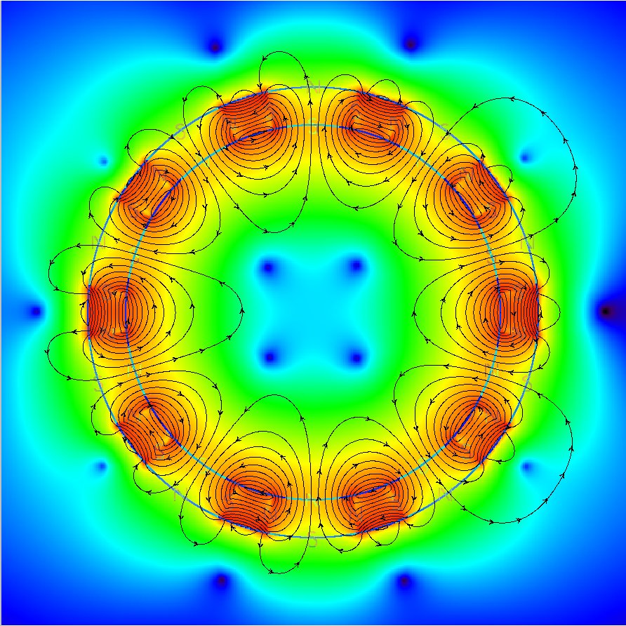

Сначала моделируем магнитную систему а-ля мотор-колесо. Я взял 10 магнитов для простоты с индукцией 1 тесла (самый хреновый неодим).
Для сравнения разных магнитных систем я определил контрольную точку на 2 миллиметра ниже под полюсом N верхнего магнита (если присмотреться, там видны N и S, к сожалению, программа съедает границы между магнитами если они впритык).
Для приведённой выше магнитной системы напряжённость магнитного поля в контрольной точке составляет 0.724 Тл.

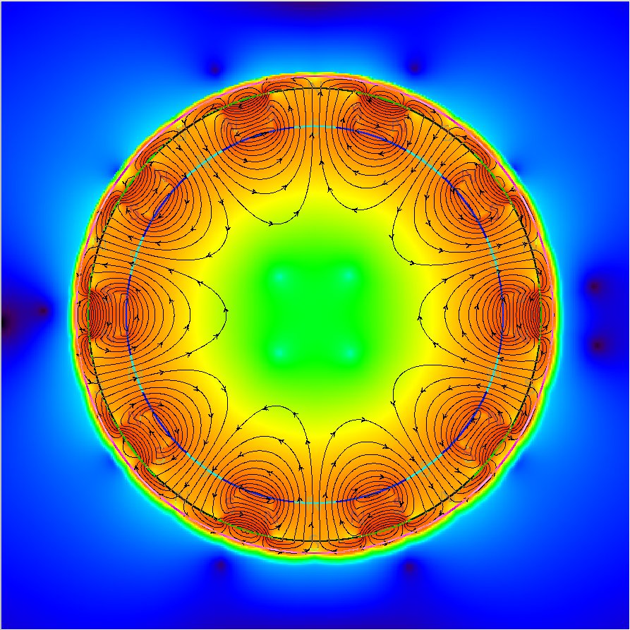

Теперь добавляем к этой магнитной системе внешнее ярмо, замыкая силовые линии внешнего магнитного поля по короткому пути.
Видно, как ранее уходившие в пустоту линии магнитного поля сократились, замкнувшись через ярмо, в результате магнитное поле в зазоре существенно увеличилось. В контрольной точке напряжённость магнитного поля увеличилась до 1.06E Тл.

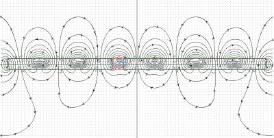

Теперь поступаем по-авиамодельному - срезаем магнитам одну треть, оставляя между магнитами воздушный зазор. Моделируем пока без ярма.
Напряжённость поля в контрольной точке теперь составила 0.84 Тл! Парадокс или глюк симулятора? Не хватает знаний чтобы понять почему.
Добавляем к "авиамодельной" магнитной системе ярмо:
Чувствуете, как растёт напряжённость? :-D В контрольной точке оно уже 1.25 Тл!

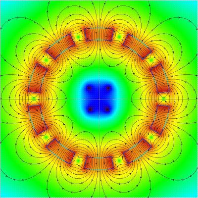

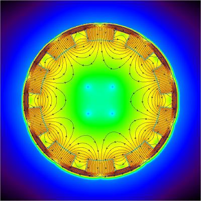

Теперь моя дурацкая идея :) Вместо воздуха в промежутки между магнитами "авиамодельной" схемы вставляем короткие магниты длиной в половину "основного" магнита по принципу магнитной системы Холлбаха.
Напряжённость магнитного поля в контрольной точке [b-b]уже сейчас (без ярма) составляет 1.36 Тл!!! УАУ![/b-b]
Но так как часть магнитных линий таки вырываются за задние стенки магнитов, мы добавим туда ярмо из трансформаторного железа:
Напряжённость магнитного поля в контрольной точке [b-b]теперь стало аж 1.43 Тл!!![/b-b]
Итоговые выводы:
  • Использование в роторе магнитов с промежутками равными 1/3 ширины магнита даёт выигрыш магнитной индукции в зазоре по сравнению со "сплошной линией" магнитов аж на 18%! (NB: необходимо провести исследование разных соотношений ширины магнитов к ширине зазоров, найти оптимальное соотношение; зазор в 1/3 мне подсказал, если я не ошибаюсь, уважаемый [user]Abos[/user])
  • Использование в статоре магнитной системы "типа-Холлбаха" с соотношением ширины магнитов 2:1 даёт выигрыш магнитной индукции в зазоре по сравнению со "сплошной линией" аж 35%!!!  :dance: (NB: провести исследование различных соотношений, определить оптимальное)
  • Ярмо в магнитной системе "типа-Холлбаха" не очень-то и нужно. С одной стороны, оно на 5% увеличивает напряжённость поля в зазоре. С другой стороны, ярмо это лишний вес, который снижает удельную мощность. То есть здесь выигрываем, там теряем. Нужно искать идеальное соотношение между толщиной ярма и дополнительным выигрышем в напряжённости поля.

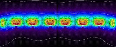

Пока копался в симуляторе, я понял как работает магнитная система Холлбаха "на интуитивном уровне". Вот посмотрите на картинку:
На данной картинке мы имеем магнитную систему, которая даёт мощное поле снизу и слабое сверху. Почему так происходит - посмотрите на боковое сечение системы. "Основные полюса", если считать слева направо, 2 и 4. "Вспомогательные" полюса 1, 3, 5. Заметьте, что вспомогательные полюса как бы направлены "помогающим" полюсом к "основному". 1 и 3 направлены южным полюсом к "основному" южному полюсу 2. "Вспомогательные" 3 и 5 направлены северным полюсом к "основному" северному 4. То есть, "основной" полюс усиливается за счёт "помогающих".
Если посмотреть сбоку на ту же систему с точки зрения напряжённости поля в верхнем полупространстве, видно, что там всё вразнобой, "боковые" полюса наоборот "мешают" основным. "Основному" северному 2 мешают боковые 1 и 3. "Основному" южному 4 мешают боковые 3 и 5. Поэтому в верхнем полупространстве напряжённость поля сильно снижена.
