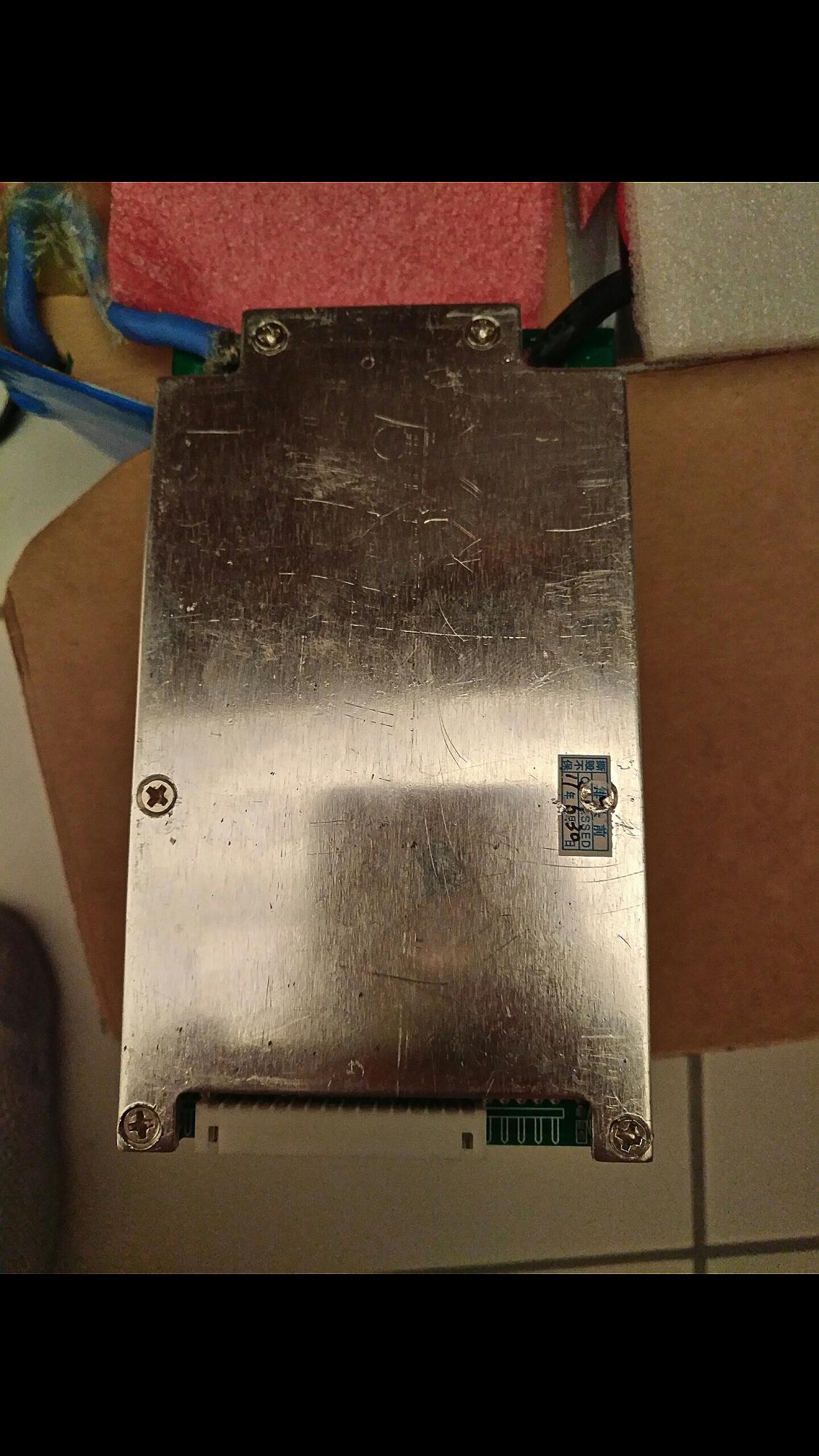

и снова здравствуйте. Успешно катаю все лето на своем первом собранном электровеле! Но вот меня все мучает один вопрос. При зарядке БМС балансирует ячейки, вроде выравнивает все, кроме одной. Т.е. загораются 15 индикаторов, а шестнадцатый никак не хочет загораться. Сколько бы эвел не стоял на зарядке. Батарея у меня 16S3P - 48V 27Ah из пакетов на 9Ah. Движок конхис киловатник с родным контролером. Я так прикидывал - полного заряда должно хватать примерно на 60 км, на деле же хватает около 40 км. На полном заряде замеряю мультиметром ячейки отдельно - на всех примерно 3,49-3,51, а на той которая не горит ( J12 ) - 3,33. Если оставить на балансировку на всю ночь, то шестнадцатая ячейка все равно не загорается. БМС прилично нагревается, но рука терпит. Что может быть? дохлая сборка 3 пакетов в этой ячейке?
перед сборкой прогонял каждый пакет на iMax B6 - вроде все нормальные были. Компоновал  тройки по емкости.

[user]os-999[/user], после ночи на заряднике напруга на этой ячейке хоть немного поднимается? Сколько вольт выдаёт ваше ЗУ?
Большой зеленый самокат.
[user]os-999[/user], судя по описанию проблемы, она не подходит для этой темы. БМС работает, что вы от неё хотите?
Напряжение надо мерять на работающей БМСке в конце зарядного цикла (можно) утром.
Как вариант, подтянуть напругу на слабой группе с помощью умной зарядки и контролировать напряжение при нижней отсечке.
Если буден виден заметный разброс по емкости - менять всю группу.  :pardon:
Хотя, перед этим надо сделать замеры по емкости, импедансу и саморазряду.
В общем, нудная работа, запасайтесь временем и приборами.
А можно продолжать ездить на 40км, пока пробег не упадет до напр. 20км.
os-999
не обращал внимания, в следующий раз замерю как меняется напряжение в ходе балансировки на слабой ячейке. ЗУ выдает 58,4 вольта, ток 5А.

[user]os-999[/user], воткните его на зарядку на несколько дней, БМС выровняет, сильный разбалланс долго выравнивается.  А уже после покатайтесь, если ячейка эта опять будет в разбаллансе - то менять.
У меня если выкатать батарею до отключения БМС, зарядка едет 4  часа, а баллансировка  10. Это конечно не здорово, так коптить лифер, но если вы не профи, то этот выход меньшее из зол
os-999
а разве подобный разбаланс не должен вытягиваться соседними ячейками? если условно взять три ячейки, напряжение на крайних 3,5В, а на средней 3,3. Разве крайние за все это время не должны были вытянуть среднюю примерно до своего же уровня?
Conhismotor 1000W, LiFePo4 16S3P - 48V 27Ah на пакетах 9Ah,
chelo_vert
Нет, недорогая бмс ровняет ячейки тупо стравливая заряд на тех ячейках где уровень напряжения превышает определенный порог. Получается не очень эффективная система, когда 15 ждут одного.
