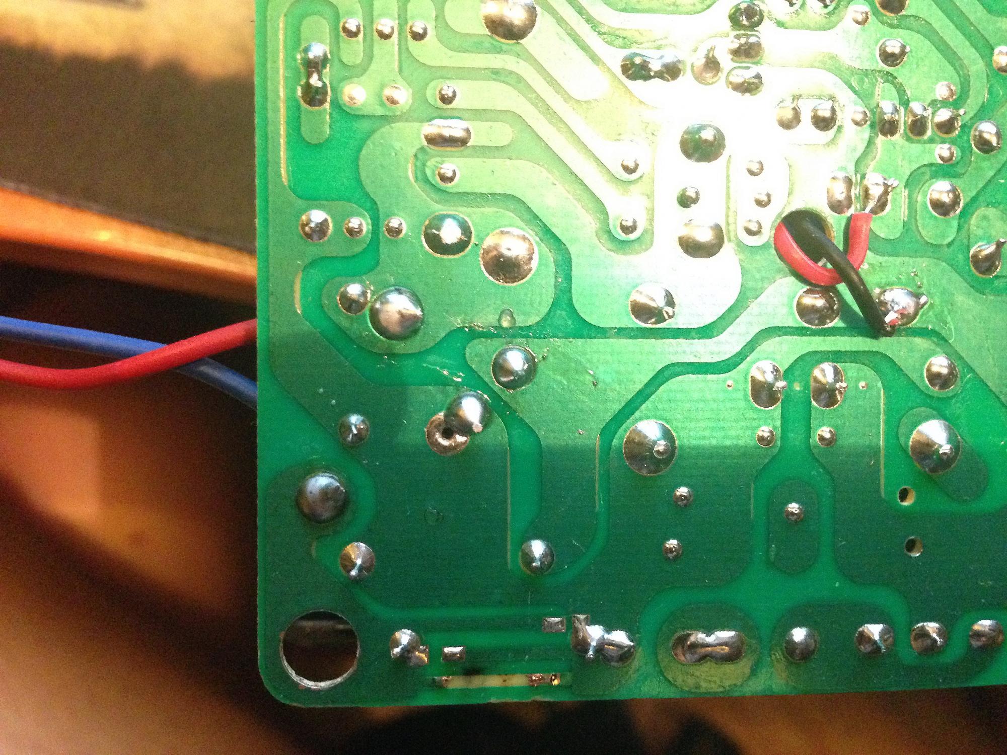

ну хоть немного успокоили) поставил на заряд батарею, (до сборки заряжалась каждая ячейка, но с момента начала сборки батареи и окончания прошел примерно месяц), уже 2 часа заряжается стоит, а ни один индикатор так и не засветился (зарядник 5 Амперный, вот такой
- при зарядке верхний индикатор горит красным, а нижний зеленым), при чем так же горят индикаторы и при простом подключении зарядного устройства в сеть, без подключенной батареи - может есть у кого такой зарядник? кто знает что означают эти индикаторы?.
На конхисовском дисплее показывает полный заряд батареи (вряд ли верно показывает, т.к. аккум у меня 16S3P LiFePo4), этот же дисплей показывает напряжение в 53,4V, а вот если замерить напряжение на крайних балансировочных проводах в БМС то мультиметр показывает 49,9V.
Вопрос - как проверить, идет ли заряд на батарею от БМС?   а то мне кажется что заряд не идет на батарею.. 2 часа стоит на зарядке, а зарядное устройство все еще холодное, кулер даже не думал включаться, вольтаж батареи стоит на месте..
Что если, у меня симметричная БМС (я поидее такую и заказывал у китайца, но вот что он прислал я хз), перед подключением сверил иероглифы на самой БМС с иероглифами в инструкции на схемах подключения, так у меня иероглифы совпали с не симметричной. Подключил заряд и разряд на разные каналы.  Что будет если у меня на руках симметричная БМС, а я подключил как не симметричную?

os-999
#150

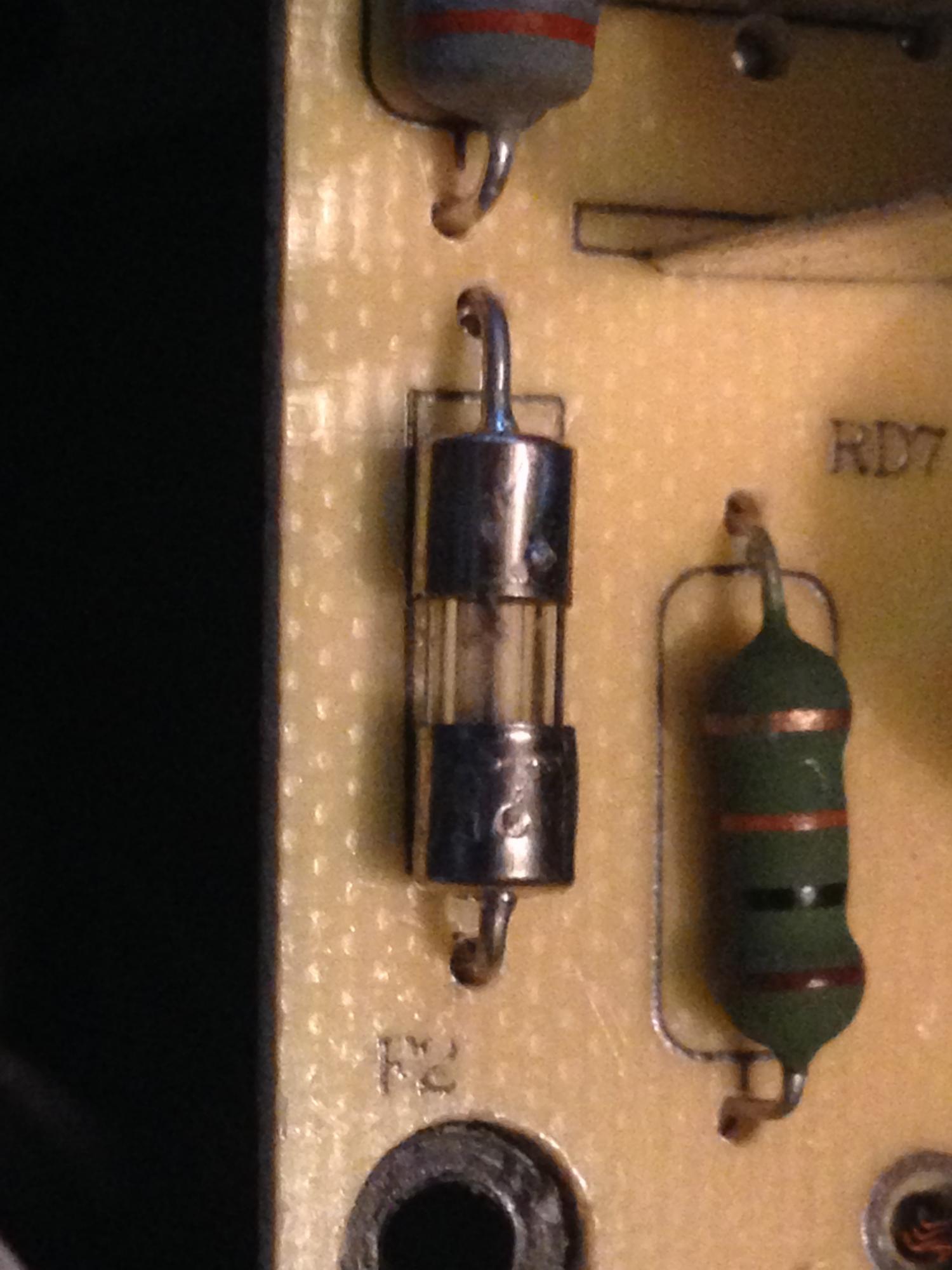

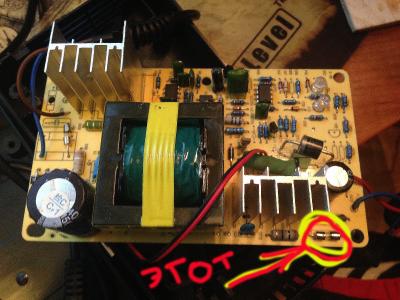

проблема найдена. Зарядник то ли сгорел, то ли прислали бракованный. Не выдавал напряжение вообще. Разобрал, нашел сгоревшую дорожку и предохранитель.
P.s.. Сгорел однако. Китайцы неверно припаяли плюсовой и минусовой выходы.. На минус почему то повешали красный провод, а на плюс черный. Я когда срезал TRS разъем и менял на XT90 по общепринятым законам принял красный за плюс. А внутрь заглянуть не догадался. Видать сгорел когда я подключил зарядник к зарядному разъему батареи... :-(

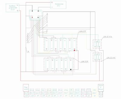

 Товарищи!
Цель- увеличить ёмкость батареи :-)
Возник ещё один вопрос, возможно ли по такой схеме подключить к моей основной батарее LION (соединёны последовательно 7s6p  и 6s7p) добавить ещё 2 батареи LIPO 3s паралельно ?
Конкретно интересует возможность подключения балансировочных проводов у Lipo для параллельного подключения к основной LION батарее как показано на позициях 7(21,6v),5(14.4v),12(39.6v),10(32.4v).
Или необходимо сначала запаралелить балансировочные провода двух LIpo, а потом подключить их к позициям 2(3,6v),3(7.2v),4(10.8v)(что бы вольтаж соответствовал)
Есть ли принципиальная разница в том- куда подключать балансировочные - или нет
Не могу с наскока разобраться...

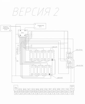

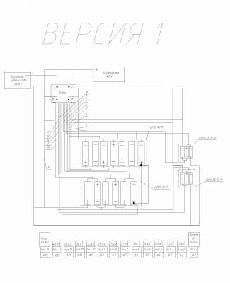

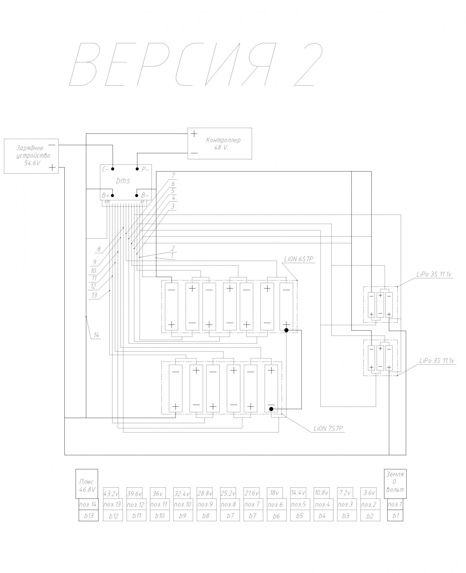

Telebas
Прорисовал 2 варианта подключения, какой из них верный?
и сделал фото в ч/б, что бы было лучше видно)
Б.Э.Ш Электро.
Пробег-2000км
72v 20s7p lion
Видео самоката
#156
Странно, что никто не отвечает.
Эх, обленились старожилы.  :neg:
А вам [user]Telebas[/user], надо было сразу прописать отличия 1-го и 2-го варианта.
Лично я их не увидел. Увидел, что есть принципиальная ошибка в схеме, а главное, в конфиге.
На схеме изображены два блока по 7S+6S включенные последовательно.
Хотя написано 2раза по 7S/
При этом, в нижнем ряду контактов 14, что соотв. конфигу 13S
Как и напряжение. 13S=48В номинальных.
Посмотрите внимательно, у вас там прописано 2 контакта B7 с разными напряжениями.  :ah:
Другая принципиальная ошибка, это 2 котлеты липо включенные ....парарельно.  %-)
С другой стороны, 2 раза по 3S никак не дадут 14S.  :-\
В общем, разберитесь с конфигурацией балансирных проводов и опишите внятно свой конфиг.
От конфига и идет вся пляска. :-\
А нарисовано красиво, за это +1.  :wow:
TRO
#157
Написано что есть два раза по 7S, а на рисунках одна 7S а вторая 6S. Надо определится где правильно, в тексте или на рисунке, опишите точно что у вас есть своими словами если путаетесь в формулировках. Иначе вам подсказывать что либо безсмыслено. Оба рисунка неправильные, на всех присутствуют варианты где к одной банке подключены две последовательные, а это уже практически короткое замыкание.
Батарею на 13s у которой все ячейки равны по емкости, нельзя усилить по емкости двумя катлетами по 3s. И никакая комбинация балансирных проводов тут не поможет.
