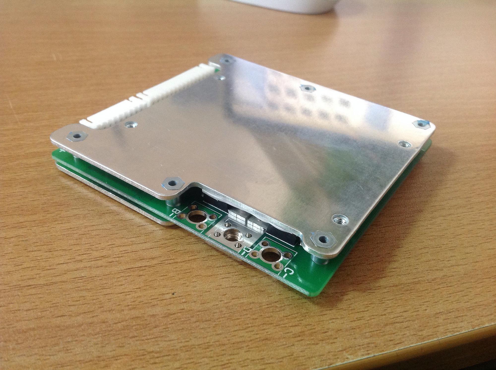

Здравствуйте!
Помогите пожалуйста разобраться с подключением новой БМС для своей LIon батареи 48v.
У меня последовательно соединены 2 акумулятора 7s7p и 6s7p. и выведены балансировочные порты.
Вот ссылка на бмс, братья китайцы не удосужились перевести хотя бы на английскй : http://ru.aliexpress.com/item/13-lithium-battery-protection-board-48v-lithium-battery-BMS-30A-continuous-60A-peak-discharge/1741121963.html?recommendVersion=1
2. Какое зарядное устройство посоветуете использовать?
Заранее спасибо за ваши ответы!

Цитата: Telebas от 07 Апр. 2015 в 12:20
... БМС для своей LIon батареи 48v.
У меня последовательно соединены 2 акумулятора 7s7p и 7s6p.
По моему вы попуталти P и S местами.
Кстати вы бы потрудились разрисовать как выходят у вас балансирные концы, а то знаете бывают разные варианты, особенно у тех кто в растерянности как подключать.
Кстати я бы на вашем месте посмотрел распаяна ли там схема балансировки, а то бывали случаи что производитель на этом съэкономил.
Telebas
Разобрался с подключением, просто почитав эту ветку с первой страницы.
Остался вопрос с зарядным устройством. К этой Бмске
какое лучше подойдёт? http://ru.aliexpress.com/item/E-bike-Scooter-48V-3-5A-Lithium-Battery-Charger-For-Electic-Bicycle/1411636826.html?recommendVersion=1
или
http://ru.aliexpress.com/item/Wholesale-54-6V-1-8A-13S-Li-Ion-Polymer-Charger-for-48-1V-5-12AH-battery/717147606.html?recommendVersion=1

Strijar
Цитата: Telebas от 08 Апр. 2015 в 10:01
Остался вопрос с зарядным устройством. К этой Бмске какое лучше подойдёт?
Зарядник подбирают не к БМС-ке, а к аккуму. Исходя из его напряжения и максимального тока который он может "слопать"

Telebas
Но бмс же тоже расчитана на какой то максимальный ток заряда,просто не могу понять в китайской табличке где эта информация написана.

Strijar
Обычно заряд и разряд идет из одного и того-же порта БМС. Т.е. на заряд она держит столько же сколько и на рязряд. По крайней мере я пока не видел что бы на заряд было меньше
KingSong S16
Telebas
4e значение с низу - было зарядный ток, тобиш 5А.
Соответственно подойдёт и одна и другая зарядка,будет разница только в скорости зарядки. потому что у одной 3.5А, у другой 1.8А
Спасибо,разобрался.

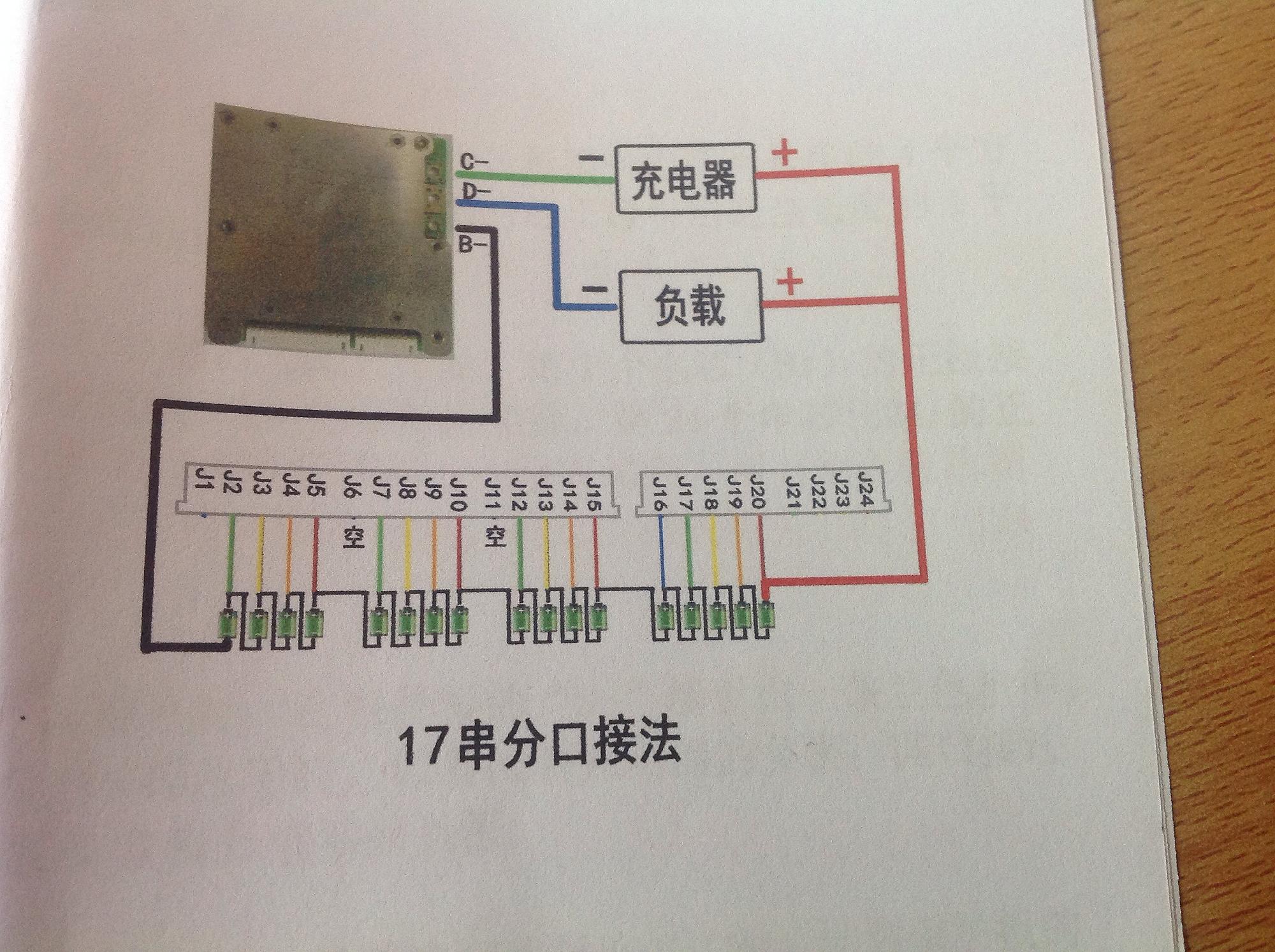

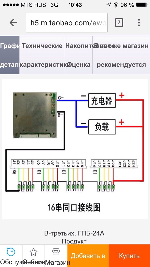

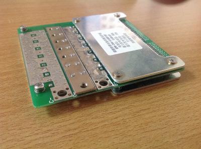

os-999
Чего то я совсем запутался с подключением BMS. Опасаюсь действовать экспериментальным методом.. Помогите с подключением, объясните на пальцах как, куда и чего... BMS заказывал тут http://item.taobao.com/item.htm?_u=ul9t13l99ab&id=38914791728.
Китаец должен был отправить с такой схемой (симметричную)
Вот что у меня на руках (можно ли как то проверить ту он отправил или нет?)
Если не затруднит, то объясните простым языком.. Вот есть батарея с двумя выведенными одним плюсом и одним минусом, и балансировочные разьемы. И контроллер родной конхисовский.. А то боюсь спалить нафиг..
Conhismotor 1000W, LiFePo4 16S3P - 48V 27Ah на пакетах 9Ah,
[user]os-999[/user], по схеме, не видно, что симметричная.
Видно, что обычная, с зарядным входом.
И еще китаец забыл нарисовать точку Р-  это выход на контроллер.
Что касается порядка подключения балансирных, то он простой, от минуса к плюсу.
В этой теме и в этом разделе, есть много более красивых и подробных схем, руководствуйтесь ими. :exactly:
Хотя, присмотрелся, в этой J1 висит ввоздухе, надо бы прозвонить/убедится....
os-999
#139
[user]илс[/user], вы правы, он отправил обычную. С отдельны выходом на зарядку и контроллер. Выяснил это сверив иероглифы на плате и в инструкции..
И с J1 вы оказались правы.. В комплекте с BMS шли штекеры с проводами см по 10-15.. На разъеме J1 - провод отсутствует. Получается начинается с J2

os-999
Очередной вопрос, в продолжение темы подключения. Вроде все подключил, припаял. Включаю питание на велосипеде, все работает. Колесо крутится, комплектный конхисовский дисплей работает. Отображает скорость, напряжение и т.д., но вот при всем этом БМС не даёт никаких признаков жизни (имею ввиду что не горят никакие индикаторы). Выключил все, ставлю на зарядку, тоже ноль. не горят индикаторы которые идут к балансирным проводам...
Вопрос: должны ли они гореть в этих режимах? или они загораются только когда батарея будет полностью заряжена и пойдет балансировка батареи? как проверить все ли правильно подключено?
Wayfarer
[user]os-999[/user], на этих БМС индикатор загорается когда при зарядке на соответствующей ячейке достигается 3,55в, а когда достигается на ней 3,75в БМС отключает зарядку.
У меня такая же, только 16s и симметричная 30А/30А, они чуть подороже. Гугл переводит так: Serial port=симметричная, sub-population - не симметричная, заряд через отдельный порт.
Если все крутится - баллансирные провода подключены правильно. При неправильном подключении баллансирных - мгновенная смерть БМС.
