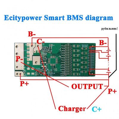

SOS! отсутствие знаний в электроники меня топит. Не могу разобраться с проблемой. В Питере на таких бмс-ках ну почти никто не катает...податься за помощью некуда...
Имею новую батарею 13S на ячейках Samsung ICR18650-30B.
Подключил смартбмс по схеме. (в том числе на рисунке указал, где поставил пакетник на 40А ) Пакетник стоит сразу на плюсе от батареи и далее весь плюс через него.
Подключил все работало, через зарядный порт батарея зарядилась до своего настроенного порога 54,6 в.
К компу через программатор подключался - все работает, обменивается. Далее попробовал батарею подключить  на велике  к контроллеру и сразу бмс отключилась и ушла в полный аут, Reset не помогает.
Была запасная смартбмс и тоже самое, все работало, пока не подключил уже на другом велике к контроллеру , сразу бмс отрубилась и Reset  тоже не помогает.
Что-то с моей схемой не так. :-(
