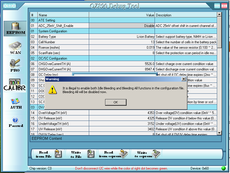

Подтверждаю, без программатора эта софтина матерится на i2c.
С клоном программатора, но без бмс - тупит, но это может клон тупит. 0.96 так и не дождался, а 0.87 отвисла через 30 секунд и была готова работать.
А вот с клоном программатора и бмс 0.87 запустилась сразу, и прочитала конфиг. И 0.96 тоже запустилась, но при чтении конфига матюгнулась на него:

Обновил предыдущий пост. Мораль, если матерится и сразу, значит чините драйвера в виндовсе.
