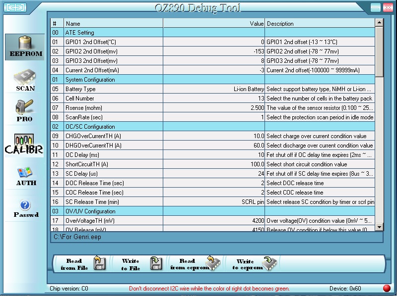

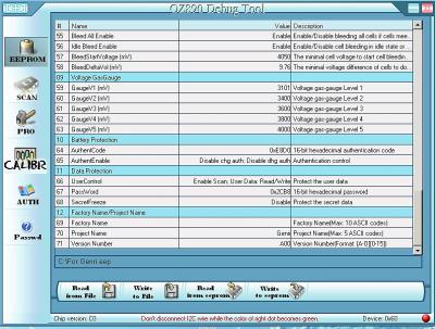

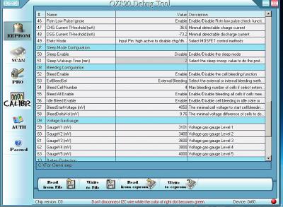

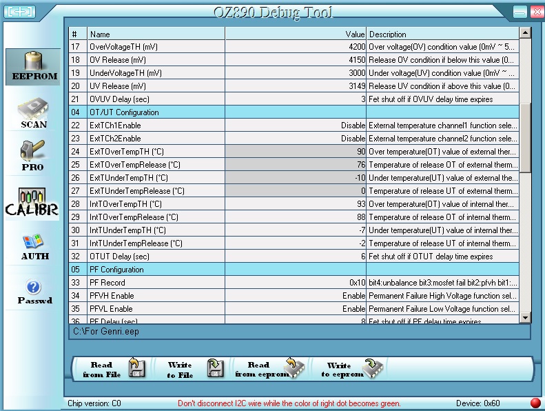

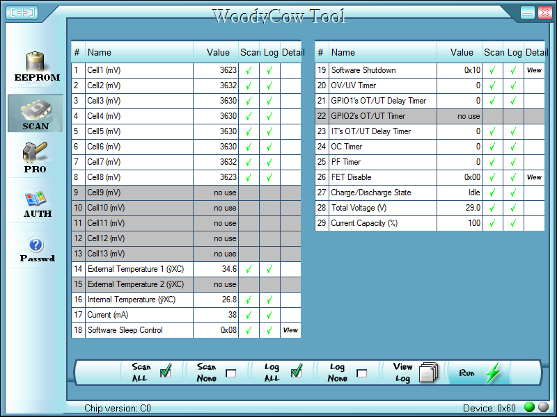

[user]Gen_ri[/user], если есть программатор, надо бы взглянуть на сриншоты экрана, когда БМСка отключает нагрузку.
Скриншот настроек, тоже будет в тему.  ;-)
Gen_ri
прикрепил скрины 1 смартбмски...
и прикрепил во вложение настройки обоих

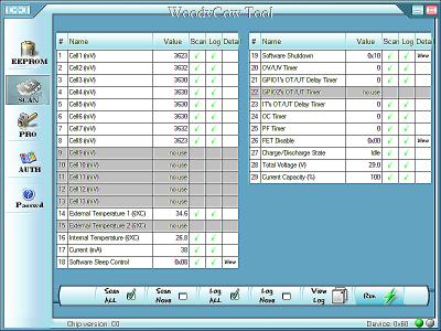

[user]Gen_ri[/user], Настройки посмотрел, вроде все норм.
Но гораздо интереснее видеть текущее состояние батареи. До подключения нагрузки и после. Пример ниже:

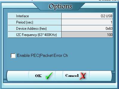

ra6fnq
мне помогала иногда установка галочки:
Евгений
Gen_ri
Увы такой способ не помог ее подключить к компу через программатор.
