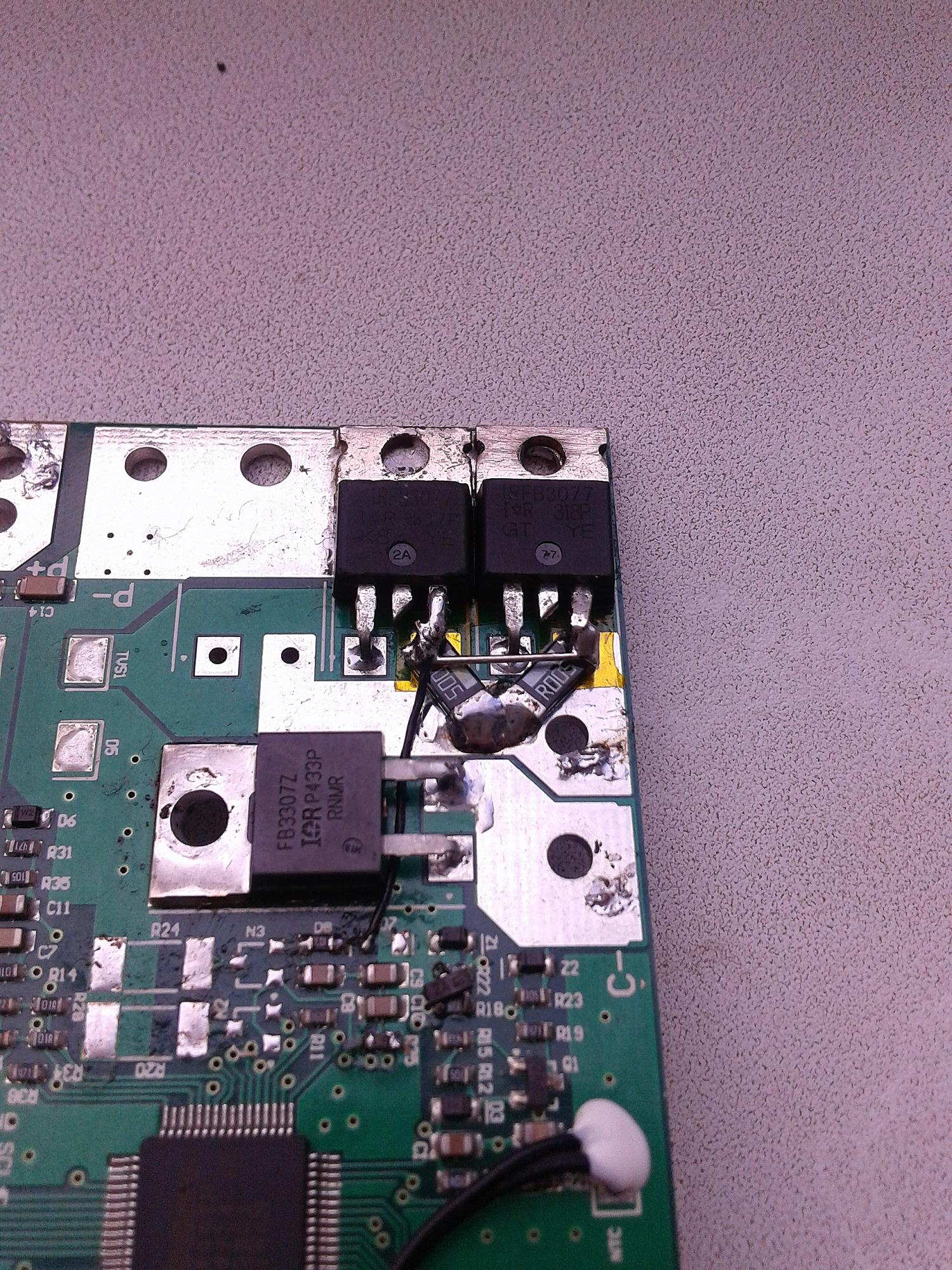

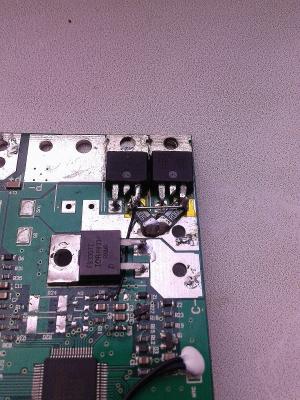

Моя версия hardware шунта, три (или два) мощных шунтовых smd резистора по 5 мОм и проволочка 1,5 мм2

Фотки не грузятся, а так я тоже перешёл на smd резисторы, только сфоткать забываю, может быть [user]strannik[/user] сфотографирует.
add:
Посмотрел через впн. Красиво, но во-первых кроме проволочки сверху я бы ещё рекомендовал проволочку снизу, т.к. толщина омеднения на этих платах просто никакая(я размещаю резисторы веером, не так красиво, но меньше влияние толщины дорожки); во-вторых не вижу смысла перерезать доржку у больших резисторов, если мы их всё равно снимаем. R25 по даташиту заменяется на 10к, и шунт подключается к SRN через 10к.
us__007
ок. снизу тоже усилю, делать веером нет смысла, ибо ток течет как на картинке, наоборот нужно сделать равными расстояниями.
strannik
При 2 транзюках можно и веером.
mevial
Проведи потом тесты с разными токами в разных направлениях и контрольными приборами, у меня резисторы веером и то подвирают, одиночный проволочный шунт точно показывал. И ноль на резисторных сдвинут... или это экземпляры чипов такие. На проволочных шунтах ноль выставлял просто забивая в конфиг ноль.
Кстати, ещё конденсатор по плюсу питания подключить не забудь, бросился в глаза.

mevial
Проверил такое расположение резисторов шунта. Разбег по замеру тока составил всего 50мА для шунта в 1.67мОм. Т.е. вполне адекватно. Веерный вариант на 1.25мОм давал разбег в 30мА.
