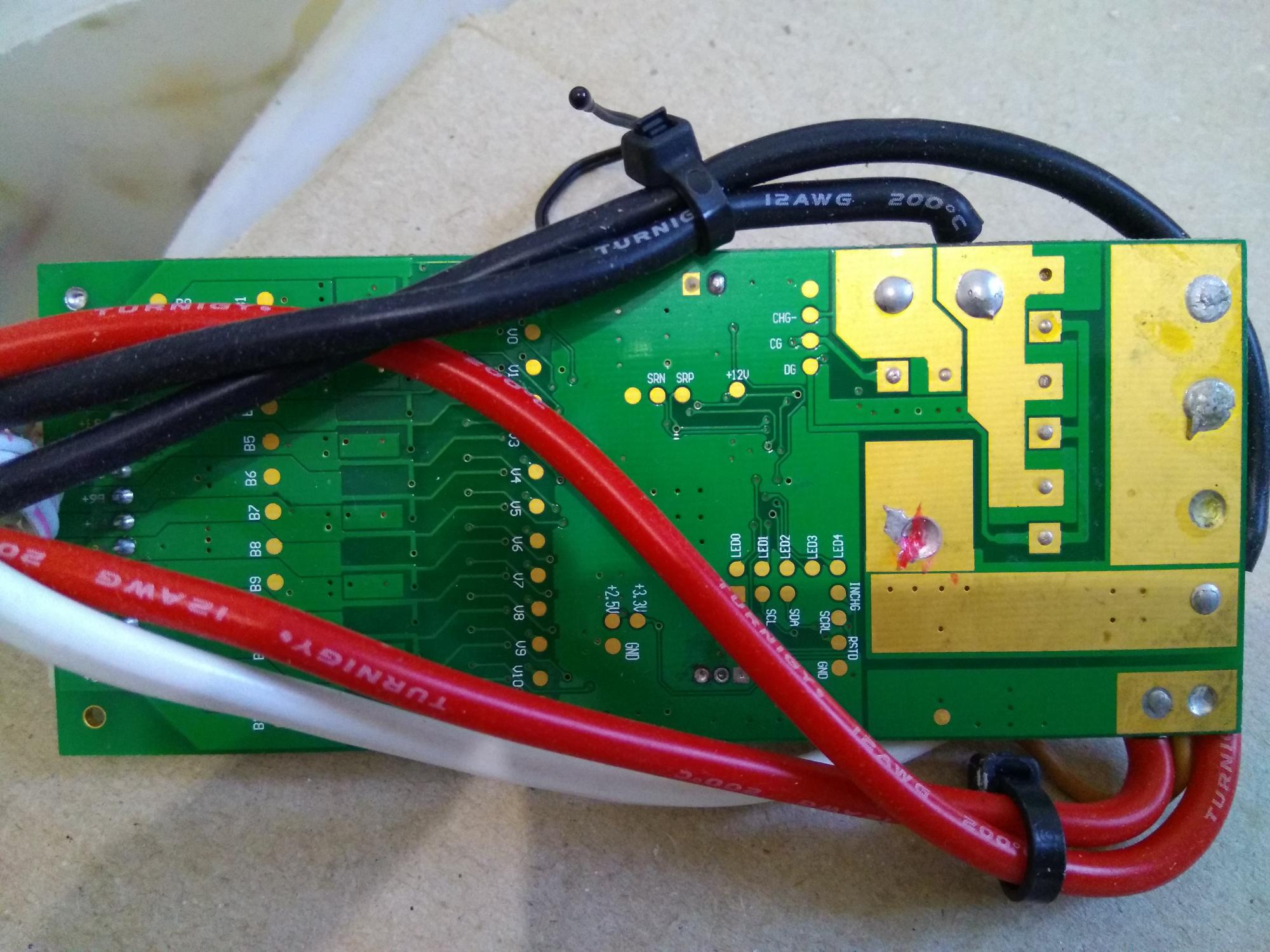

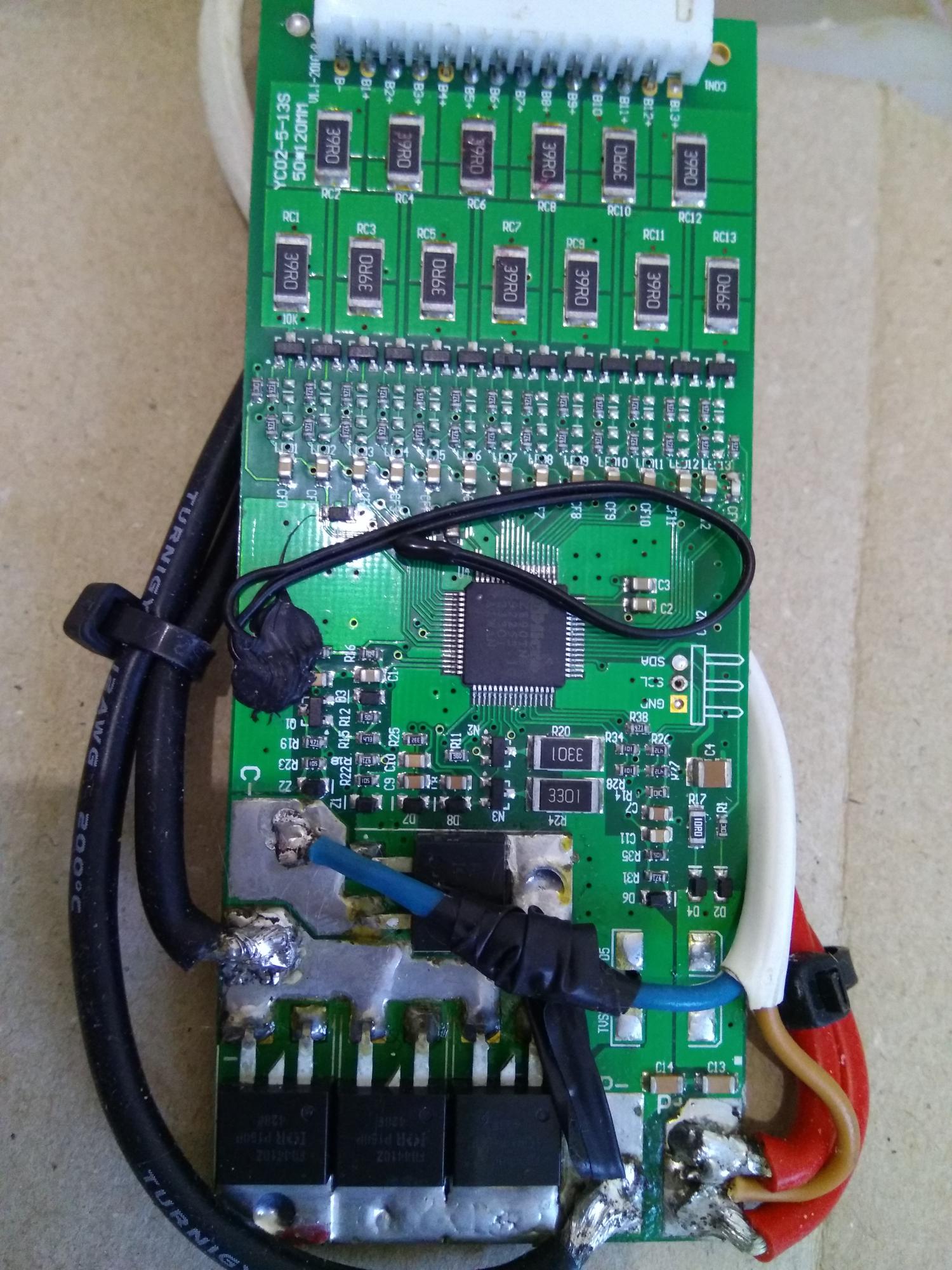

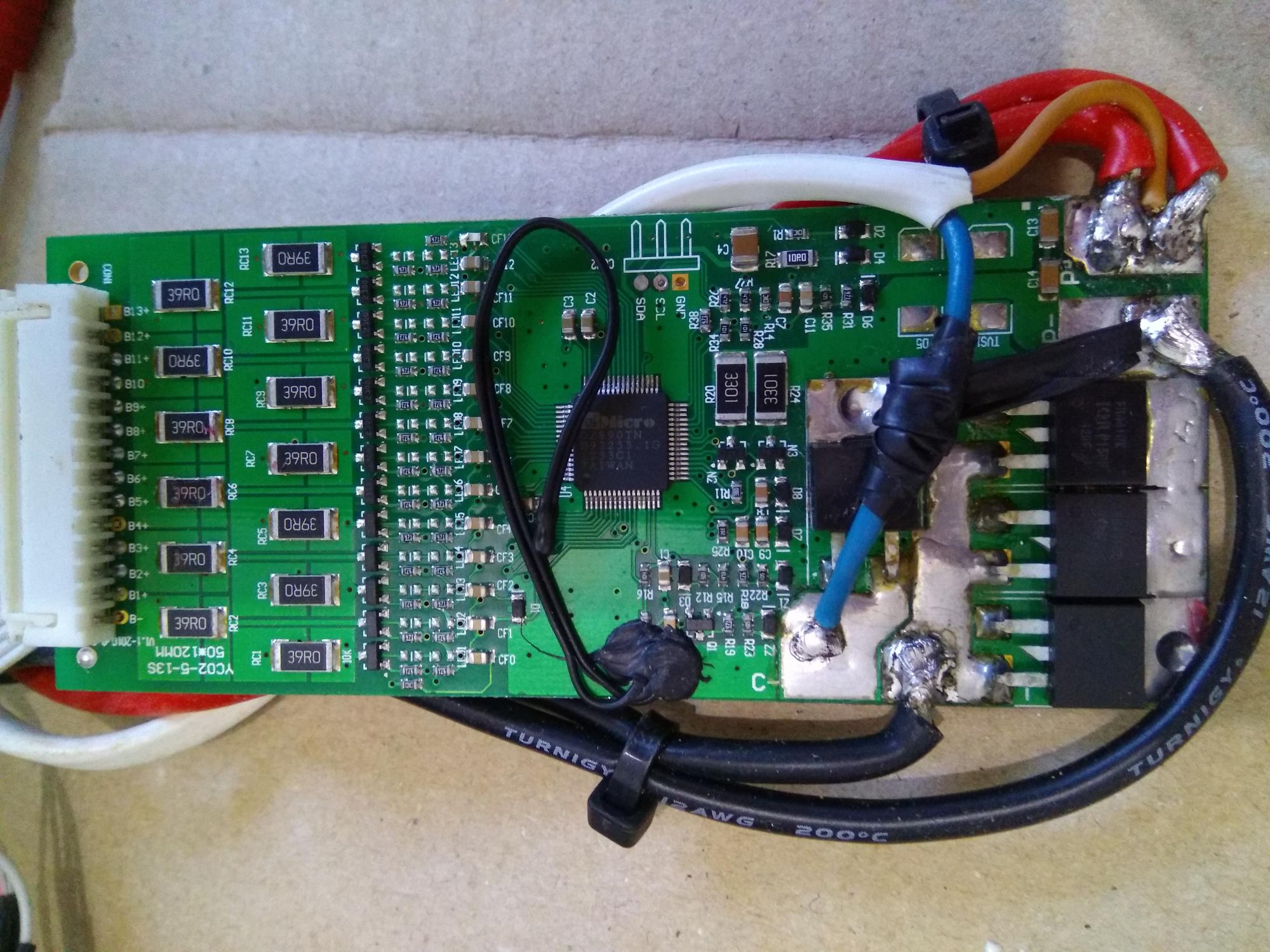

Решил добавить фотки, может это что-то прояснит?
Privodchik
13-я ножка вообще выломана, и похоже из нее же сделана перемычка между 12й и 13й. Предыдущий владелец на связь не выходит к сожалению(.
1-й балансирный никакой перемычкой с минусом не соединен, цепь не прозванивал, забыл прибор. Моим отключениям предшествовало отваливание половины батареи по причине просадки одной ячейки. Батарея вместо 48 выдает 24 в этом случае, ячейка центральная, наверное пропадает выход со всех после нее, но так же не проверял, перетыркивание заводит бмс на несколько секунд и все повторяется (если не зарядить ячейку)..
mevial
Не надо додумывать, происходит отключение бмс, но есть утечки, вашему тестеру с утечек достаётся 24В. Это не означает отвал половины батареи,  это означает отвал всей батареи. Причину можно увидеть в программаторе. Чтобы вернуть 13s, надо убрать перемычку, вернуть лапу и прошить 13s программатором. Если перемычки между силовым минусом и минусом балансиров нет, то не надо искать её тестером, её просто нет, т.к. она не нужна.
PS: Плата старая, конденсатор в воздухе, надо бы исправить.
