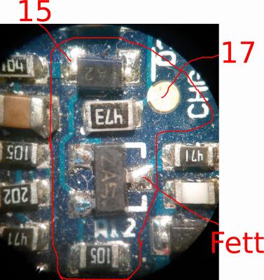

Цитата: mevial от 27 Март 2015 в 22:48
При анализе схемы увидел офигенное отклонение от даташита, по даташиту при замыкании зарядного входа на ножку CHG(17) микросхемы может прийти напряжение батареи, но по тому же даташиту она это обязана выдержать. По реальной схеме(но у меня БМС более новой версии, чуть другая разводка) драйвер зарядного фета уже биполярный pnp транзистор всего на 40В, вместо полевого P-канального на 60В по даташиту. Так же по даташиту драйвер запитывается от V12(нога 15) через диод на 75В, а в реальной схеме через стабилитрон на 3В. А вот приход напряжения батарейки на V12 уже фатален. Кстати старые короткие версии собраны по даташиту, и диод и полевик на месте. Так что тем, у кого ещё живы длинные платы, рекомендую заменить стабилитрон на диод, и, возможно, биполярник на полевой транзистор, хотя по идее должно работать с биполярником.
Кстати, при текущем раскладе есть вероятность выпалить БМС и при замыкании разрядного выхода, если биполярник сгорит раньше, чем БМС закроет разрядные полевики.

Надпись на транзисторе Q1 - 2A (FMMT3906, 40 v, целый), на диоде D3 - T4, целый.
N2, N3 - 702  (2N7002) пинцет G-D открывает.
Евгений
mevial
N2, N3 вообще никаким боком к этой схеме, они в шунте, да и запас у них правильный. Странно, что транзистор Q1 цел, а какое напряжение батареи!
ra6fnq
в момент кз 56,5 вольт 13х4,35
от 43 v тоже дохла плата.

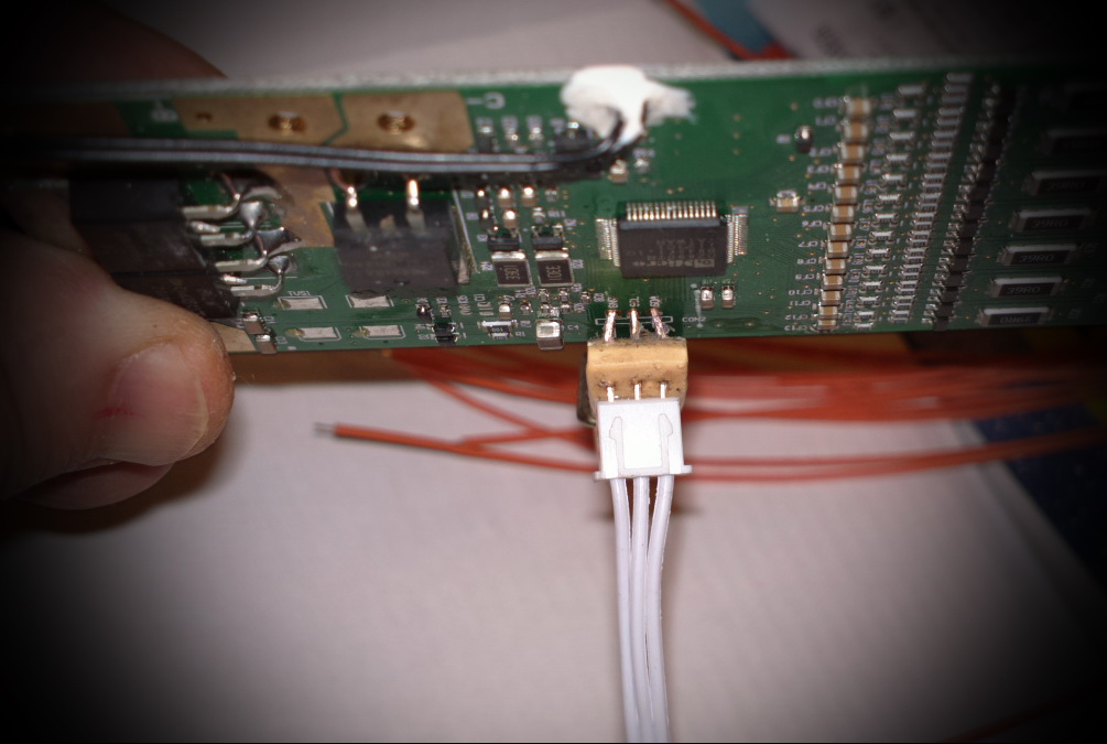

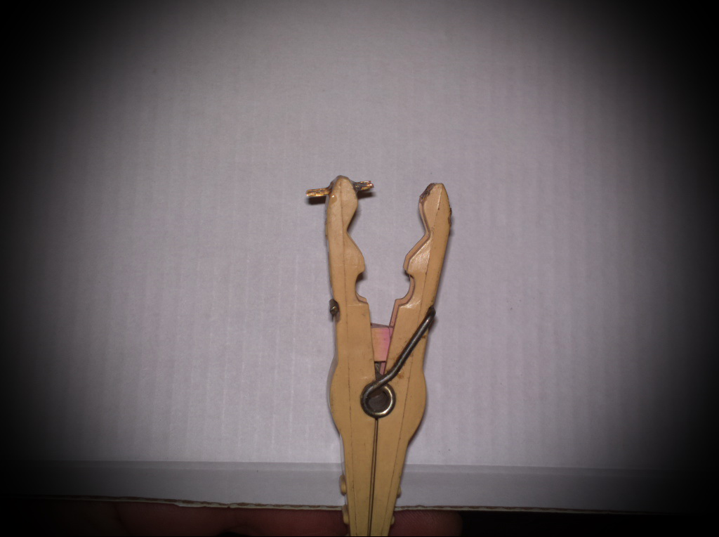

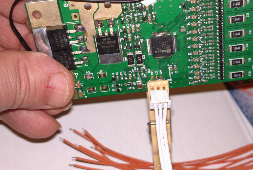

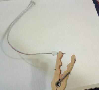

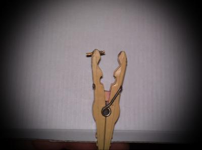

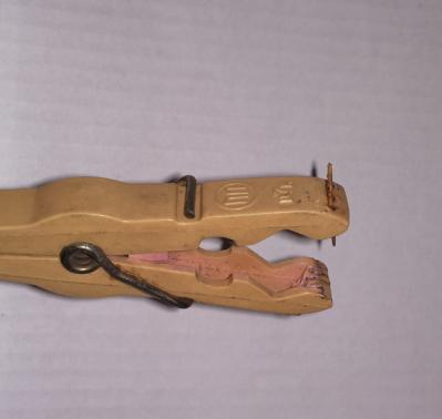

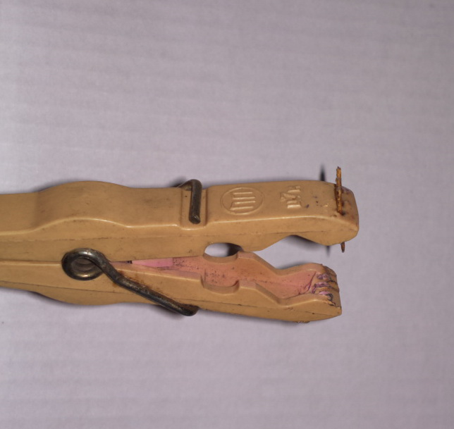

Принесли тут 2 новые платки для перепрошивки.
А в них нет штырьков для подсоединения кабеля.
В свои платы я всегда их впаиваю самостоятельно, а в чужую не стал.  :-)
решил сделать вариант с прищепкой, который вроде уже обсуждался в этой теме.
Фотогалерея ниже:
В итоге, штырьки со стороны платы, чуть пришлось подогнуть, но на качестве прошивки это не сказывается...  :hello:

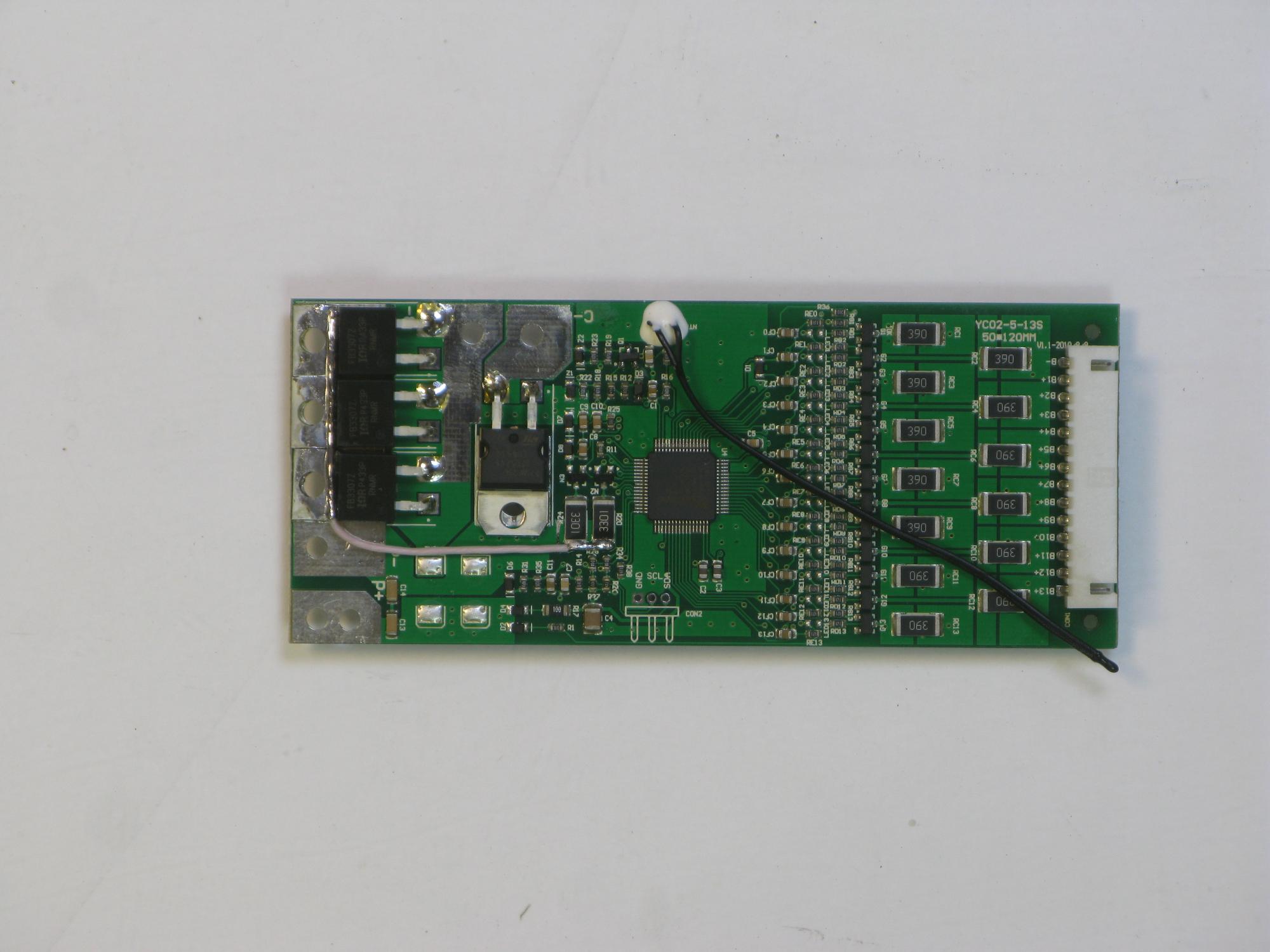

О, у вас платы из старых запасов, с отсутствующей дорожкой и транзисторами 4410. А я делаю проще:

Помню кто-то тут жаловался на то, что не может настроить точно измерение тока в БМС, а так же что зарядный ток измеряется неправильно. У старых коротких плат если и был разбег, то не более 5%, у новых длинных из-за кривожопости топологии и экономии на толщине дорожек разбег колеблется от 30 до 60% даже внутри одной партии. Утолщение дорожек особо не даёт улучшения, разбег всё равно остаётся. Вариант с внешним шунтом решает эту проблему, а так же и некоторые другие, но требует выпаивания кучи деталей из схемы, установки громоздкого шунта и пробрасывания проводков от него. Но есть вариант, который позволяет свести разницу в измерениях между зарядным и разрядным каналом практически к нулю без серьёзного вмешательства в схему. О нём сегодня и расскажу.
Перерезаем дорожку, идущую от стока зарядного транзистора к двум большим резисторам:
Потом соединяем отрезанную дорожку с резисторами и стоки разрядных транзисторов:
Калибруем шунт и наслаждаемся точным отображением тока в программе или на смартфоне.
