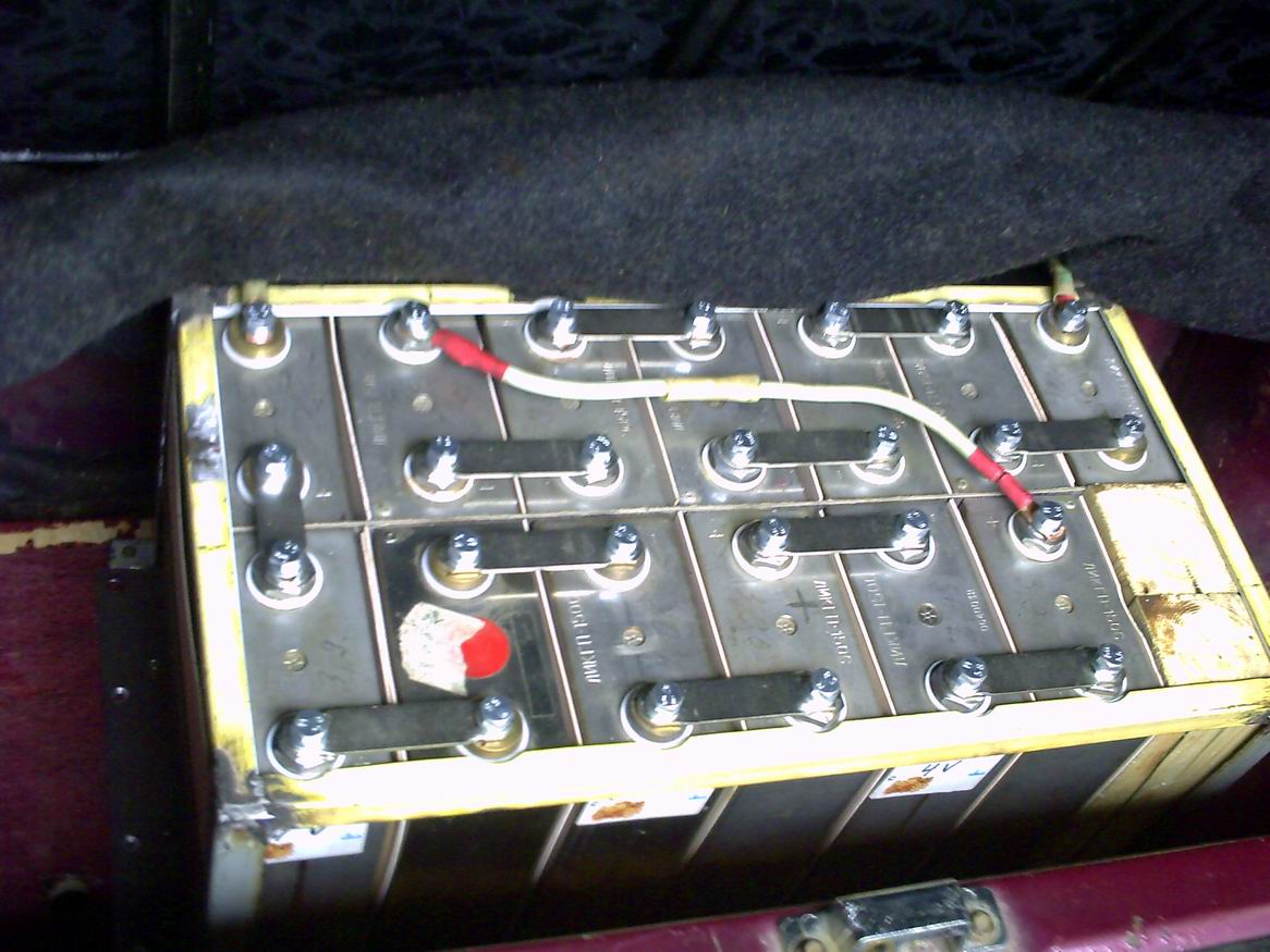

Здравствуйте форумчане.Немного новостей и у меня есть.Заменил 4-е акка 65а.ч. полудохлых на 13 литий-ионных в багажнике.Эффект есть-последний мой заезд составил 12км.,запас ещё оставался,но,не дотянул до дома метров 500-умер контроллер-отвалился один конец гасящего резистора в стабилизаторе напряжения .Припаял-Работает.Что-то почитал ваши темы,и моя мне кажется совсем не интересной.Попробую  вложить фотки моей батарейки,на видео пока нет времени.
RommT
Какая ёмкость получилась? Что за элементы такие?
электро-Ока
Nikass
Здравствуйте.Элементы-ЛИКГП-150С,в новых-150а.ч.,а в этих-не знаю-б/у,но,думаю ампер 100 будет.Эта Батка 48в..Вторая-48в.65а.ч.-АГМ.Но,со временем и эту заменю.
