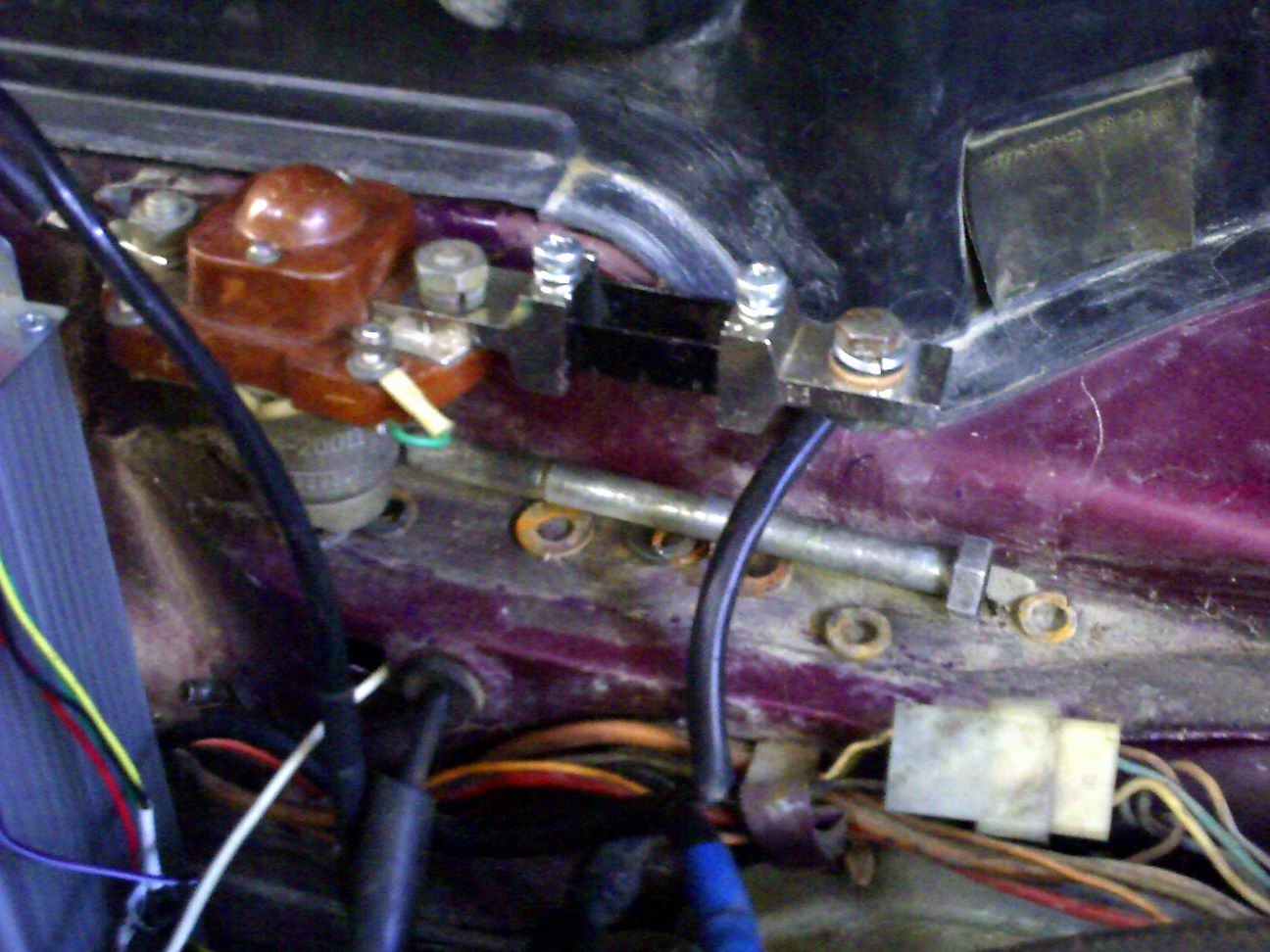

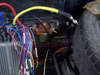

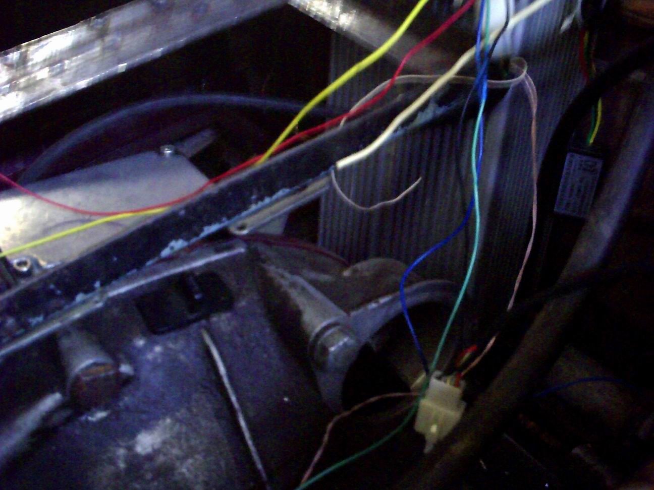

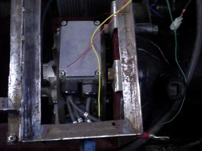

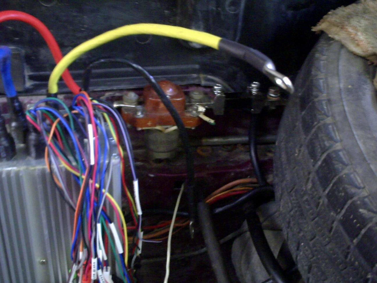

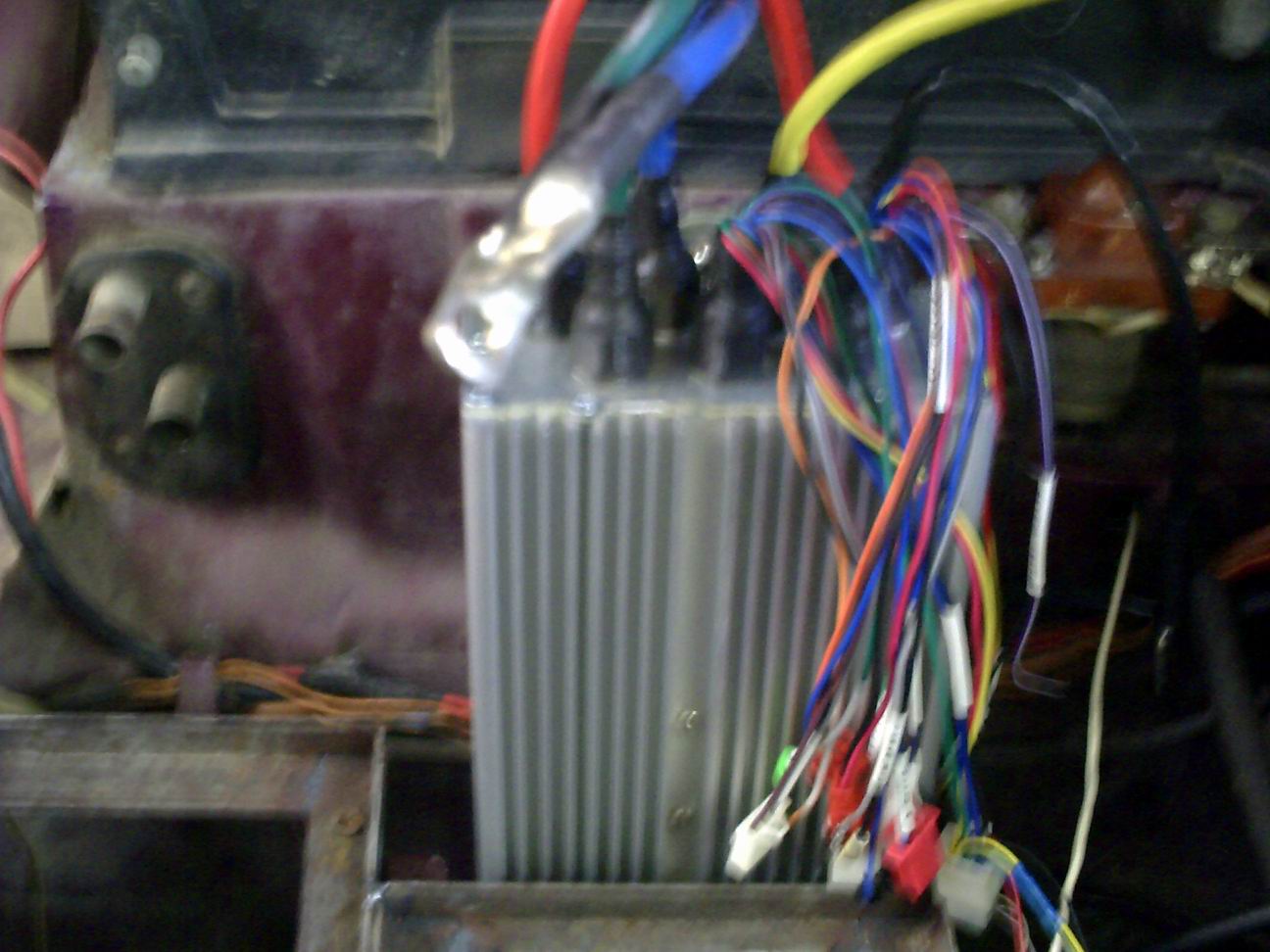

Здравствуйте форумчане. Хочу добавить в эту тему своё.но не знаю,можно ли? Переделал Оку на электротягу,сейчас осваиваю езду.Nikass.
[/quote]
Павел Ходько
А ты не стесняйся, валяй, если она ездит значит есть что посмотреть. Неплохо бы видио. Глядишь что и посоветуют.
мне нравятся альтернативные источники энергии      https://electrotransport.ru/index.php?topic=16670.0  Пытаюсь построить активный прицеп с электроприводом.
Nikass
#729
Здравствуйте.Да,она ездит,и довольно не плохо .Разгонялся до 80км./час-по спидометру на 4 передаче,ток 100ампер. Моторчик PMS-120,контроллер ЮЮангкинг 120вольт,250 ампер,8 батареек 12в. 65а.ч. Картинки,видео есть,но качества и информации мало.Что-то не знаю,как их вставлять в текст-не получается.
владимиррр
#730
Пробег какой?Засеките,потом посмотрите,как с понижением температуры будет.Проблема у свинца,кроме веса, в основном в этом.Ну ещё,чтобы в конце заряда не кипели.Я делал преобразователи,на каждую батарею,при превышении 14.2 вольта,они выбрасывают лишнюю энергию на всю тяговую.Ускоряется зарядка недозаряженных,а заряженные не кипят.Можно проще,стбилитроны Д815Е на радиаторе на каждый аккум,но ток зарядки в конце должен быть небольшой.У меня получалось избавиться от кипения.
big17
О! А какой именно? Синусный? 2 или 3 поколения? Реализовали ли Вы на нем электронный тормоз?
Nikass
Здравствуйте. Аккумы  АГМ, б/у,стояли в мощных УПСах ,10 года выпуска.В первом заезде мне их не хватило и на 0,5 км,просадка напряжения была до 50 вольт,отключался контроллер (нижний предел),еле до дома доехал,перед домом пришлось полчаса постоять,чтобы аккумы отдохнули,потом заехал во двор.3 аккума (CSB) садились Быстро. Открыл - а они сухие.Подоливал воды до верхнего края пластин ,(примерно по20мл.),две банки в разных аккумах были почти сухие-грамм по 50 пришлось долить.Сейчас потихоньку исправляются. Пока всего наездил километров 30.Времени мало.
Nikass
Здравствуйте,БИГ-17,Контроллер обычный,огромный,наверное1поколения,36фет,с блютузом,их наверное уже не выпускают.ПРограмму для него не смог найти -работает по умолчанию.Про электронное торможение я не думал,а  концы отключения контроллера при торможении  посадил на ручник.
