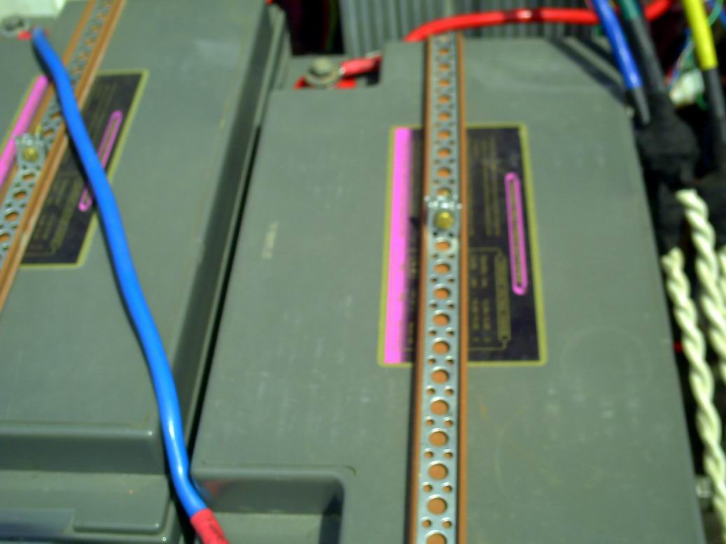

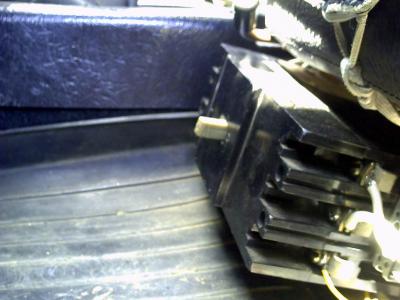

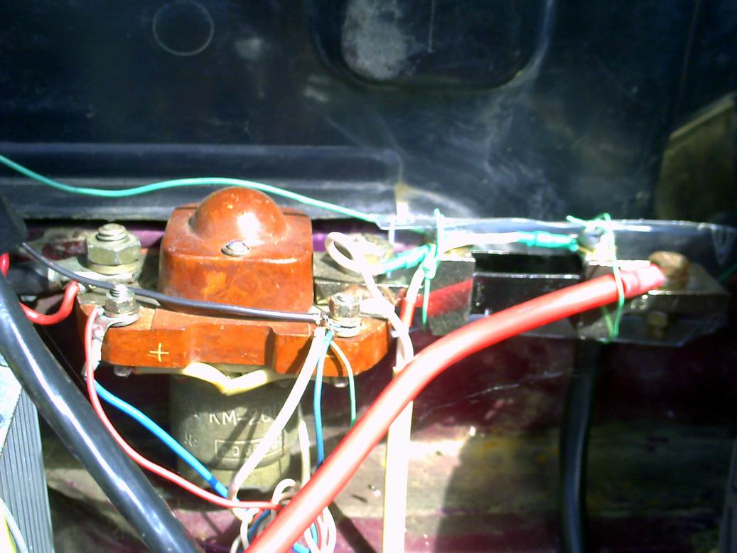

Не ожидал но вставились.Такой же движок в машине,но вместо энкодера пристроил платку с 4мя Холлами,три рабочих,и один для тахометра.Разгонялся до 80 км/час,ток до 100ампер,нагрелся мотор до 60-65градусов-рука терпела секунды три. Попробую ещё фоток.

Здравствуйте.RommT,я же писал,заглохла,не смог завести, так что оформлена как обычная Ока.  У вас газулька-переменный резистор?НЕ знаете,можно его подключать к БЛДЦ контроллеру?Моя газулька от эл. скутера-заедает,трудно добиться плавности разгона.

[user]Nikass[/user], У меня газулька - обычный курок от китайских контроллеров, вставил его на ось педали газа и примотал проволкой. Держится пока нормально, влез плотно, но пришлось немного подточить чтобы не проскальзывал. Ход конечно получился не полный, примерно на треть, но у меня пределы управляющего напряжения настраиваемые. Можно как Батискаф, поставить ручку газа заместо карбюратора, и там любой угол вращения диаметром колёсика можно задать.

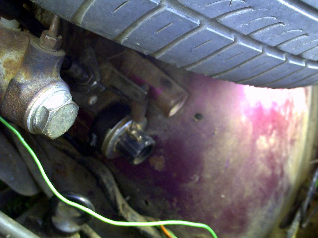

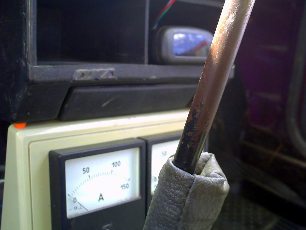

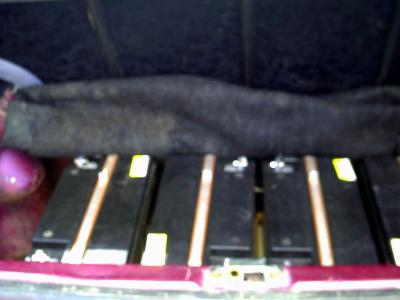

Здравствуйте.Что-то у меня с видео ничего не получается.Нашел свои клипы в ютубе,сохранил во вкладках,-открываются,можно добавлять видео,а по адресу,который они дают,не находятся,не на сом. ни на ру. Газулька моя -на шестой фотке сверху.Сейчас хочу задействовать штатный указатель температуры охл. жидкости.Подготовил Термоэлемент из датчика Запорожца,не знаю,получится,или нет.Вчера написал обширный ответ,а он исчез.
