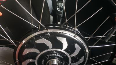

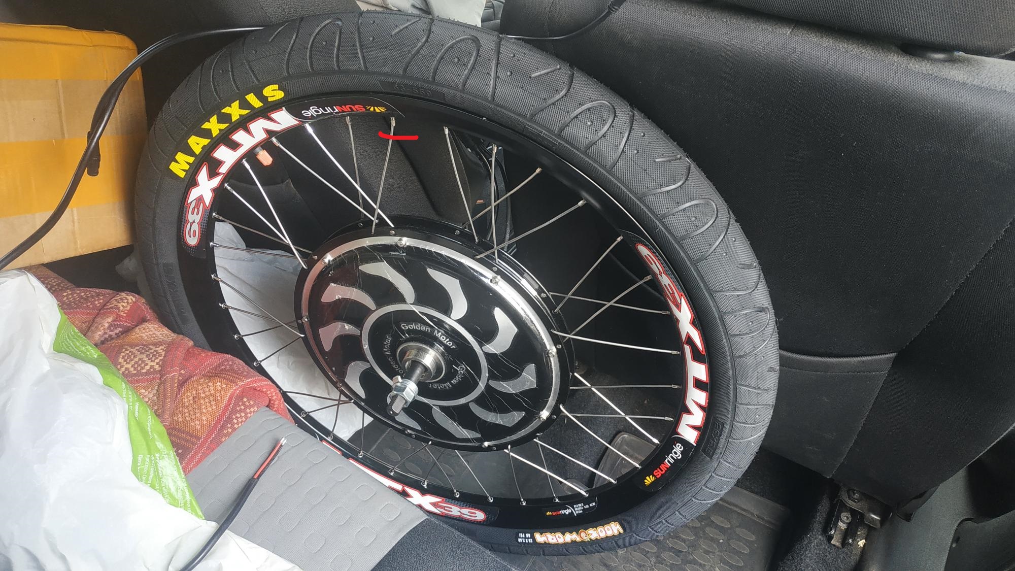

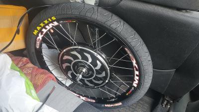

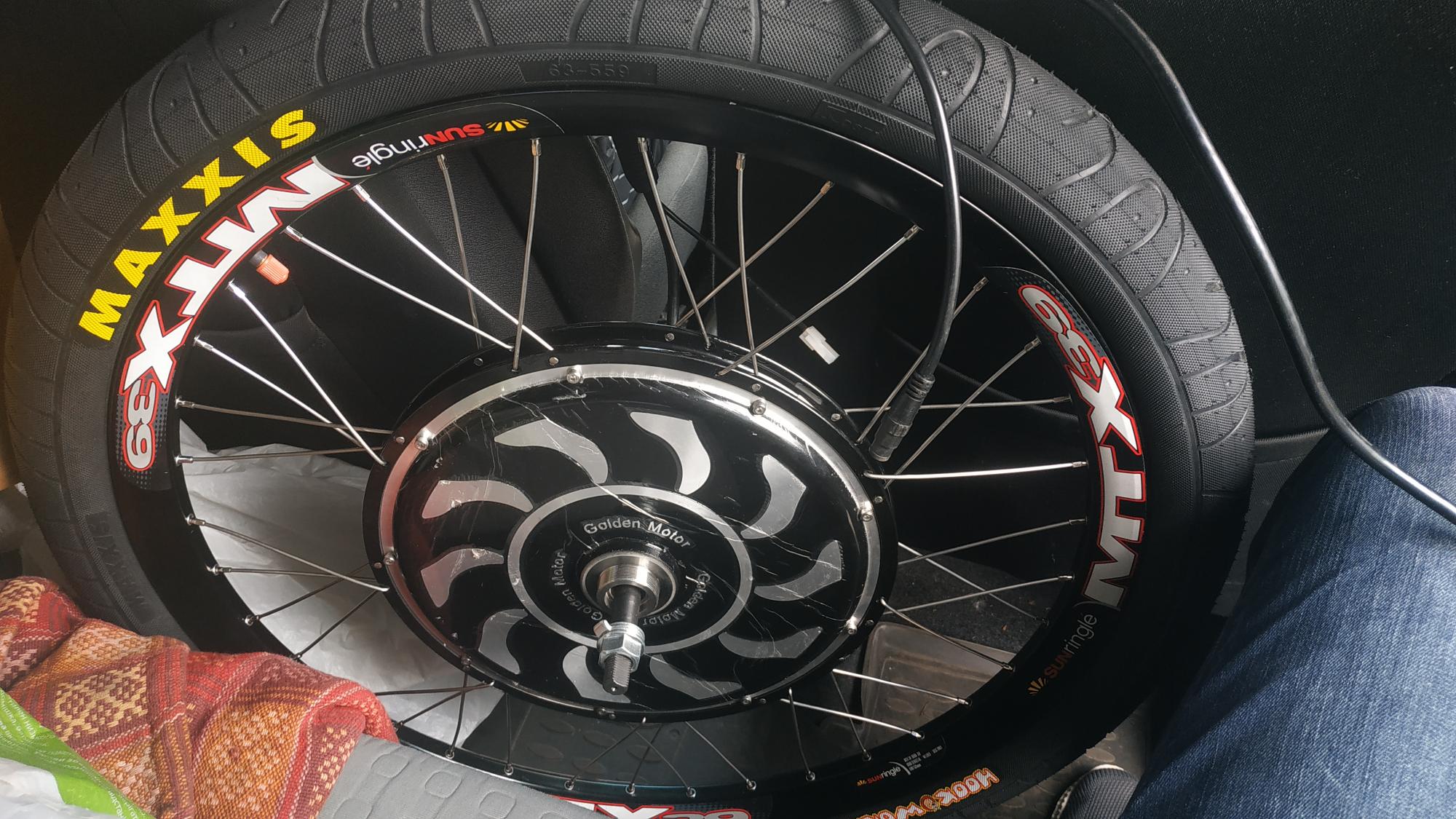

Гляньте, норм получилось заспицевать? Немного не так , как с завода, но вроде бы ещё получше

Отлично получилось.  :wow:
Обод оригинальный пистонированный видно по картинке.
А толщина спиц какая? Неужели в пистоны залезли ниппели от спиц 2,3мм?

Цитата: SwiftSkill от 05 Июнь 2023 в 14:45Гляньте, норм получилось заспицевать?
а мне не нравится)
спицы не натянутые
пузиком

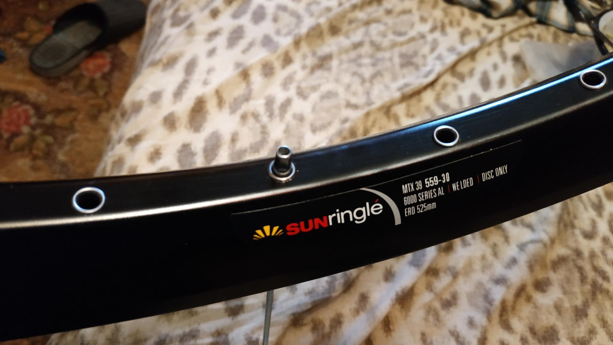

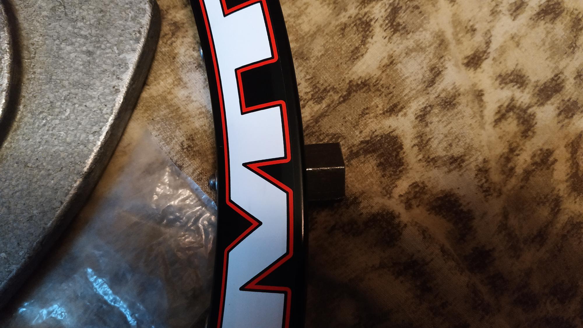

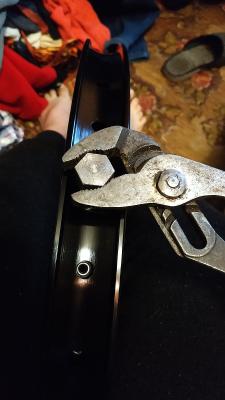

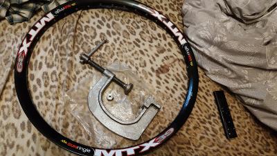

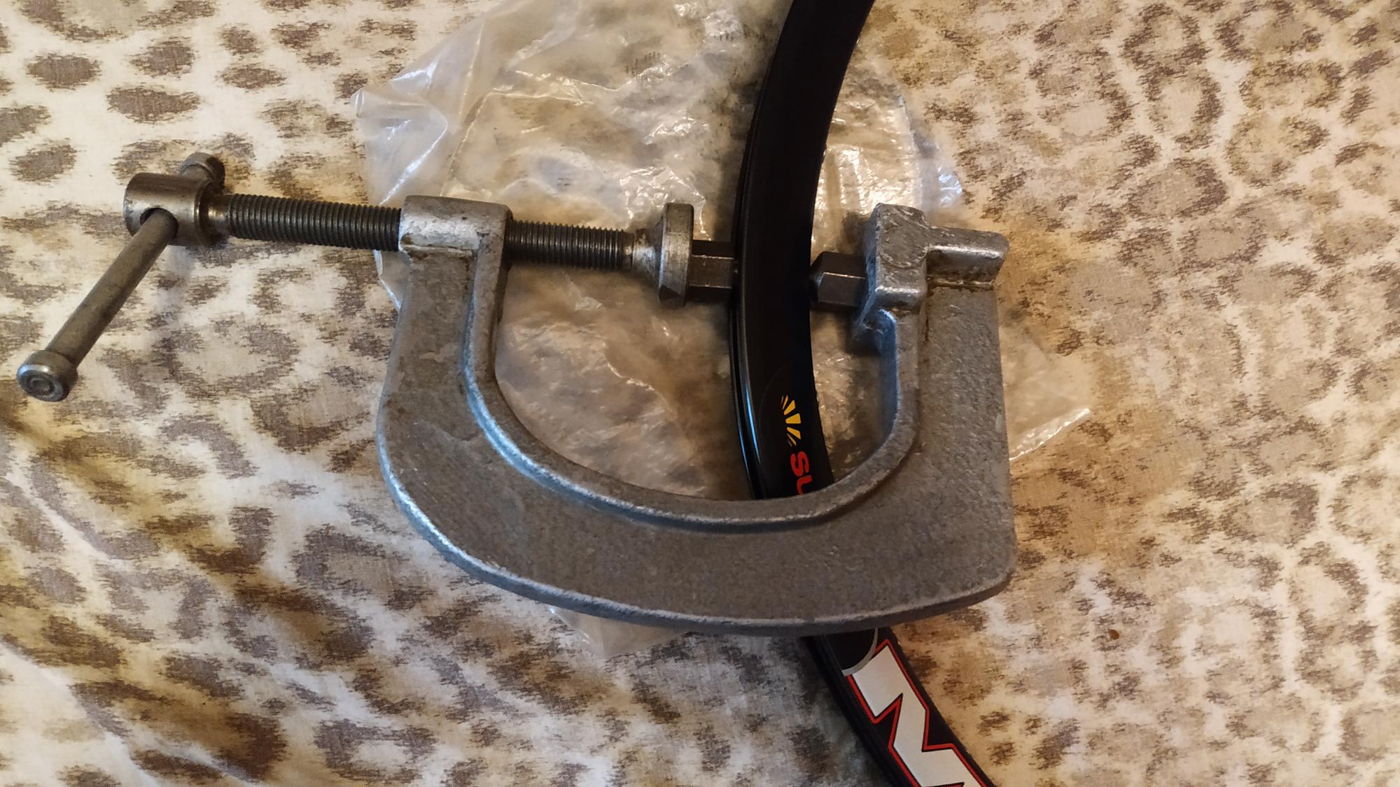

По поводу обода, делал следующие манипуляции:
1 выточил пуансон, с опорной втулкой
Остальное видно по фото, взял струбцину
Зажимал струбциной опорную втулку и пуансон, и так 36 раз.
Струбцина очень добротная, сделано в СССР :wow:
Зажимаю струбциной опорную втулку, и плавно загоняю пуансон в пистон, главное аккуратно, не спеша
Пуансон расширил пистон
Время извлекать, взял крокодилы
Вуаля, теперь в пистонированный обод влазит нипель от спицы 2.6 - 2.8мм
[\spoiler]

[user]sdenis2017[/user]Главное , чтобы, данная спицовка свои функции выполняла. И небыло никаких проблем
Как спицы могут быть не натянуты??? если натяжка есть, на всех , равномерно, и как положено
В основном, все пистонированные обода вмещают в себя, максимум, нипель под стандартную спицу 2мм (14G)
В случае с ободами МТХ39 - такая же самая ситуация.
Так что, да, у Вас специализированный пистонированный обод , спроектированный заранее, под толстые спицы
