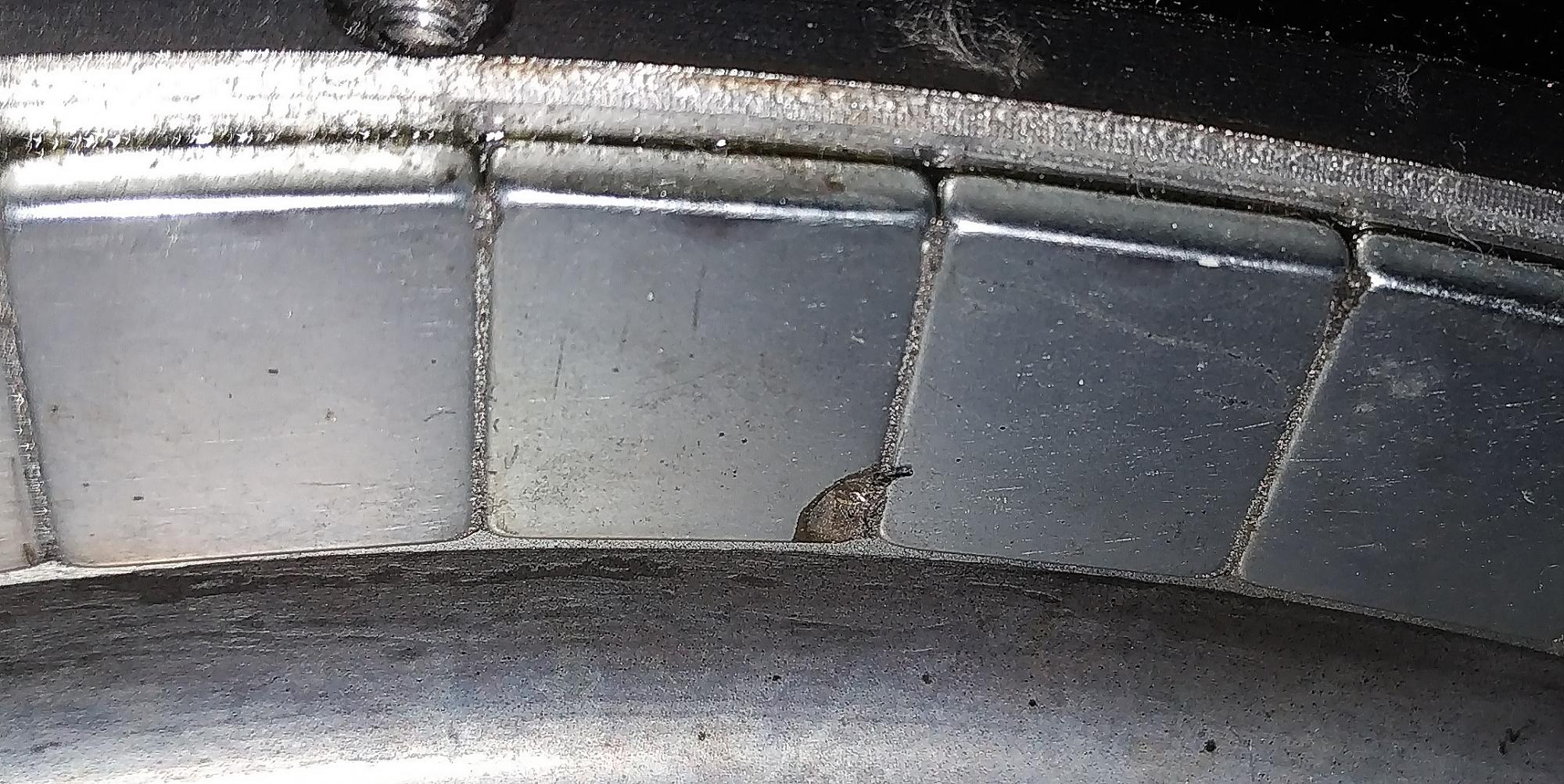

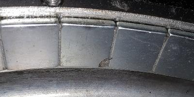

Открыл аккуратно мотор, с завода поставили сломанный магнит, жёсткие халтурщики.
Очень неприятно, ещё и за такую цену
Думал , вдруг у меня откололся кусочек, хотя я открыл без ударов, очень аккуратно. Проверил внутренности, никаких осколков , даже следов нет.
100% поставили с завода , и так понятно, здесь, других вариантов быть не может.
И главное отнекиваются, мол перед отправкой все проверяют
Одним словом - Уроды
P S.
Стоит ли, заменять, на другой ,такой же самый магнит?

Цитата: SwiftSkill от 03 Июль 2023 в 11:50Стоит ли, заменять, на другой ,такой же самый магнит?
Скол там небольшой,холлы с другой стороны, поэтому смысла менять магнит ,нет никакого.

Говорил Вам не вскрывайте мотор, но Вы же никого не слушаете  :facepalm:
Теперь давайте добьем Вам перфекционизм совместно, есть идея!
Прикиньте если с той стороны с которой видно -  китайцы осмелились колотый магнит показать, то сколько колотых может оказаться с той стороны с которой невидно  :bw:
Будете проверять?
Или таки согласитесь что мир неидеален и на этом забудете все свои переживания и станете наслаждаться жизнью?  ;-)

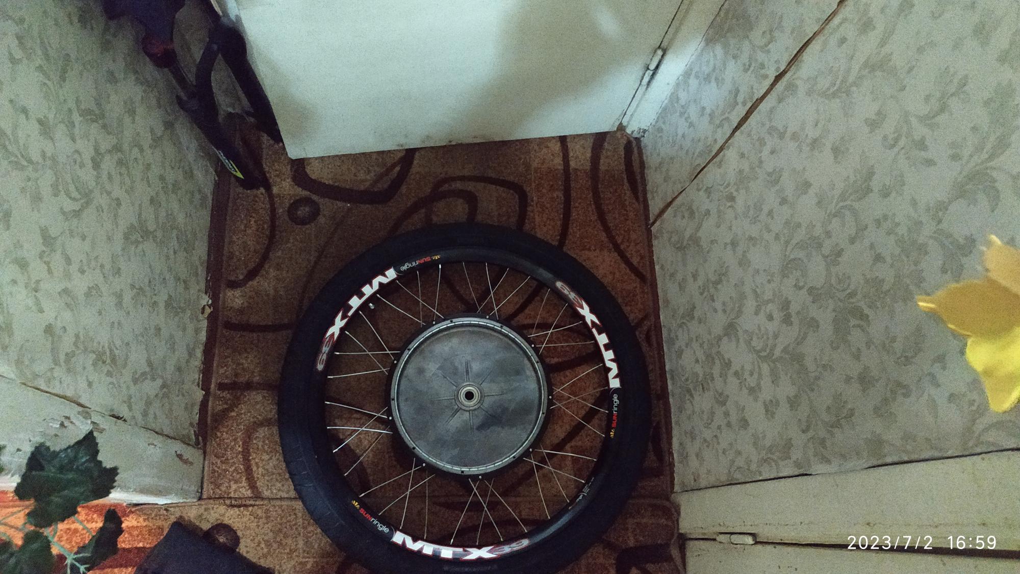

Не успел накататься на пятом заднем пироге, как обнаружил люфты мотора на оси, скорее всего подшипники, зажимал а тисках, проверял, чтобы наверняка, и оказалось , что, точно, подшипники люфтят, и проехал я то всего понты, 350км наверное,
Никому не рекомендую этот мотор, отвратительное качество
LiFePo4 48v 36Ah
["26 ] Полный привод 2Х2
2Х - Magic Pie 5
Андрей3
Цитата: SwiftSkill от 12 Авг. 2023 в 16:09...подшипники люфтят, и проехал я то всего понты, 350км наверное,
И что, прямо большие люфты? Колесо ходуном ходит?
SwiftSkill
Ну так сказать, ощутимо.
когда рукой шатать колесо, ощутим люфт и стук.
На вашем заднем пятом пироге есть люфты? Мне интересно, может это вообще допустимый люфт с завода? Хотя , насколько я знаю, люфтить не должно.
А если кататься с люфтами, и игнорировать, то ничем хорошим это не кончится

Андрей3
Я ничего подобного не замечал, никаких посторонних звуков при эксплуатации не наблюдаю.
Насколько я понимаю в подшипниках никакого люфта который был бы ощутим "на руку" т.е. без помощи измерительных средств быть не должно.
Я правда мотор не препарировал, как пришел собранный так и заспицевал его и катаюсь.

думаю, либо забыли смазки в подшипник положить, либо во фрезеровке китайцы проглядели, сделали посадочное больше чем надо, либо ось сделали тоньше чем надо, надо будет разбирать, и искать причину, так как чревато катать с таким люфтом, ещё немного, и статор может цеплять магниты, что плохо.
Хотя, я бы лучше продал и избавился от него. Попробую разобрать и глянуть, надеюсь найду в чем причина. Надеюсь дело в подшипниках
