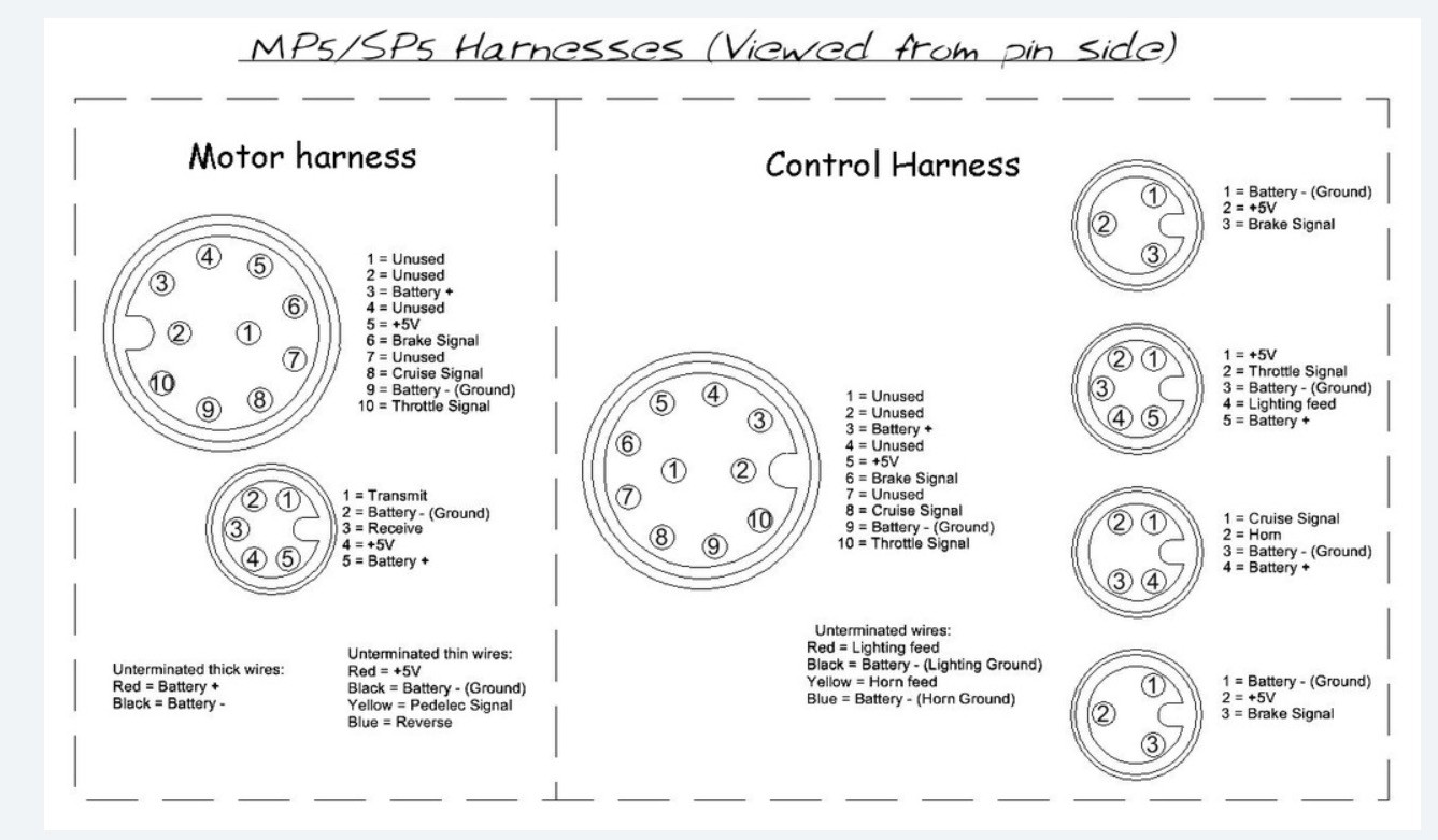

[user]Андрей3[/user], Только, вот такое , нашёл

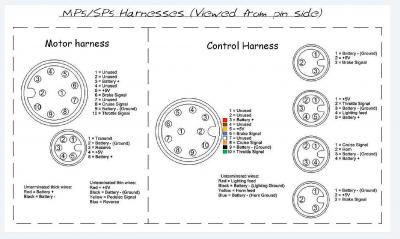

На этой схеме ответы на вопросы связанные с подключением ПАС, экрана и реверса к двойному диспенсеру. Т.к. большой 10-пиновый разъем не содержит контактов отвечающих за этот функционал то получается что двойной диспенсер никак его не обеспечит. Впрочем может быть китайцы показали не ту фотку и современный кабель серьезно отличается. Не узнаем пока ваш заказанный кабель не приедет.
По поводу плавного управления рекуперацией, раз на разъеме присутствует питание +5В то обязательно попробую на стенде, подключу вместо тормозной ручки газульку от Бафанга.
Если окажется, что контроллер поддерживает режим плавного торможения, то я буду сильно удивлен.

Цитата: Андрей3 от 10 Май 2023 в 17:53У Вас случаем нет схемы родного моторного кабеля от пятого Пирога. Помню что где-то читал про содержимое пластиковой плямбы на кабеле но никак не могу найти где.
Нет, но скоро буду колоть кабель своего MP4, а контроллер MP5 отличается от 4-ки, НЯЗ, только прошивкой (поддержка Bluetooth).
Upd: у MP5 на разъем дисплея/BT приходит +5В, чего нет у MP4 (что удивительно - в раздербаненной проводке MP3 соединены были даже некоторые неиспользуемые провода - 2 провода, которые должны были использоваться для обмена с дисплеем, обрезаны в самом контроллере, но эти огрызки звонятся до неиспользуемого разъема дисплея, а от восьмиконтактного разъема в "блямбу" идут все 8 проводов, хотя используется только 7).
Я тоже что-то читал, и тоже не помню, но вроде там что-то унутре было, кроме спаянных проводков :)
Цитата: Андрей3 от 10 Май 2023 в 17:53С диспенсера разъемы для подключения датчиков тормоза имеют три контакта. Закралась необоснованная надежда о возможности подключения аналогового датчика холла для управления рекуперативным торможением, возможно ли?
Чисто гипотетически - возможно. Но без эксперимента это может сказать только тот, кто писал прошивку. Я сильно сомневаюсь в этом, т.к. это слишком замороченно для китайцев, да и вычислительных ресурсов в МК, на котором построен контроллер, весьма впритык - из-за этого Speed Edition версия не поддерживает дисплей, например. Питание там скорее для использования дискретных датчиков холла типа SS41, которым вибрации решительно пофиг, вместо герконов (или - хуже того - микриков).
Цитата: Андрей3 от 10 Май 2023 в 21:49Я это где-то раньше встречал, но что-то и не вспомнилось - старею похоже
Наверняка на форуме golden Motor.
Эти картинки у меня уже давно схоронены оттуда. Я думал, Вас интересует содержимое блямбы.

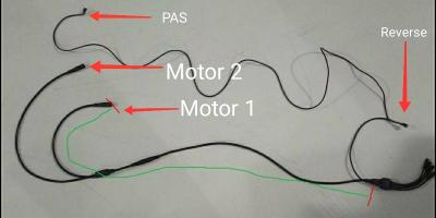

Скинули мне более четкое фото кабеля для двух моторов:
Дисплей подключается к одному из моторов, считает скорость , пробег и т.п., так же общий вольтаж, и общую просадку при газе.
При подключении кнопки Реверса, к соответствующему разъему на фото, моторы работают вместе , в режиме реверса, тоже самое с ПАС, только, силу помощи с дисплея нельзя выставить (Прийдётся как то заранее выставлять?)

Голден мотор стал для меня делать кастом кабель, для того, чтобы одновременно на двух моторах работал РАS и Реверс, сказали доплатить 30$, обосновав это тем, что это получится не их стандартный дуал драйв кабель, там, что-то будут специально переделывать, в соответствии с моими запросами. Ну да ладно, Голден, и правда Голден. Хотя жаба давит.
По поводу подключения одного дисплея к двум моторам - они точно не смогут это реализовать, сами сказали, надо для этого делать ПО, и т.п.
Тобишь, дисплей только к одному мотору, на выбор, как я и говорил. Уровень ПАС смогу регулировать, пусть только на одном моторе, но ещё у меня есть блютуз модуль для второго мотора, будет немного неудобно, но дело привычки, ничего сложного в этом не вижу

Расколупал я кабели контроллеров Magic Pie 3 и 4.
Внутри "хабов" ничего интересного, просто провода, спаянные между собой. Единственная деталь - это предохранитель (или PTC термистор, выполняю), через который питание с батареи подается на "диспенсер", номинал по маркировке не помог установить даже гугл.
Незадействованные провода:
- в MP3 "хвост" для дисплея, который так и не сделали, содержит все 5 проводов и идеально подходит как ответка к разъему на ручке газа из комплекта; в кабеле к 8-контактному разъему на диспенсер присутствуют все 8 проводов, включая один неиспользуемый - он просто никуда не подключен в хабе, в диспенсере тоже этот провод есть и идет до самой колодки с разъемами, где тоже просто обрывается. Этот провод можно задействовать, чтобы разделить "низковольтную" и "высоковольтную" "земли". Алсо, в диспенсере есть провод, который в разъеме соединяется с контактом "реверс/программирование", он так же идет до колодки с разъемами, но заканчивается ничем.
- в MP4 "хвост" с 5-контактным разъемом для дисплея содержит все 5 проводов при используемых 4-х - напряжение +5В на разъем не подается; в кабеле к 10-контактному разъему на диспенсер присутствуют 8 проводов, включая два неиспользуемых. У меня есть мысли задействовать эти провода для переноса разъема дисплея на диспенсер, чтобы, отключая его, можно было разом отстыковать все причандалы, устанавливаемые на руле.
Цвета проводов тоже схоронил, но с ними у китайцев единообразие не очень: на моем MP4 вход реверса - оранжевый провод вместо синего.
Цитата: SwiftSkill от 12 Май 2023 в 19:56Единственный минус, что не подключить один дисплей к двухконфигу. Не значительный минус,
Заколхозить такой кабель - полчаса ленивого колупания и минимум квалификации: отрезать 2 куска кабеля, концы зачистить и обжать 3 разъема. А устранить "незначительный минус" - это разработка отдельного устройства на МК в полном цикле - схема, прошивка, печатка, корпус...
