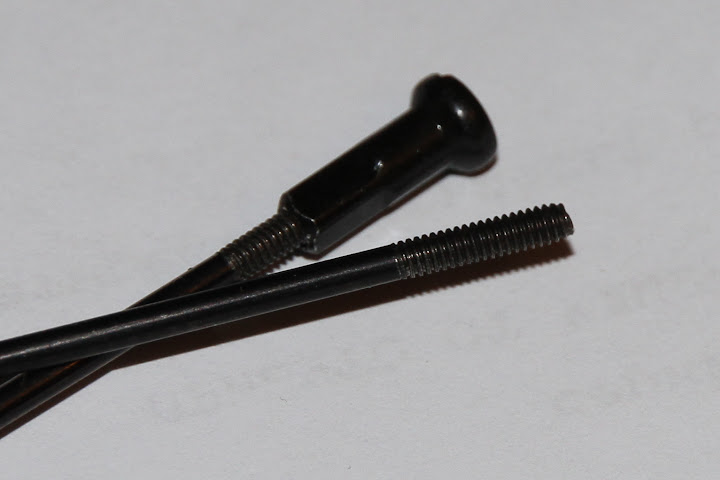

Давно у них стали выпускаться такие некачественные спицы? Я вот даже не обращал внимания, пока ниппель не стал проворачивать не давая натяг.
Спицы 12G.
Замерил диаметр накатной резьбы - 2.6мм.
Есть спицы не от них, - там 2.7мм.
Я в шоке...

да, сомнений нет, то что видно на глаз, подтверждается микрометром.
Я и про запас заказывал некоторые спицы от них, везде узкая резьба, которая сжирается их же ниппелями при обычном натяге.
Ш-О-К-Е-Д, стока денег в унитаз.
Видимо пьяные китаёзы в своём станке профайл по 12G запороли, резьба узкая.

вот по фотке http://i29.fastpic.ru/big/2011/1108/e7/3193ffae0e872e79634f972feecc79e7.jpg
и без микрометра видно отличие резьбы их спиц от обычных спиц. Справа их спица - новая! вынул из пакетика запечатанного.

andreym
сделал несколько макрофоток рандомных спиц - специально не выбирал :) хотя особо и выбирать то не надо - все одинаково хорошо накатаны
специально для ценителей фотки кликабельны :)
