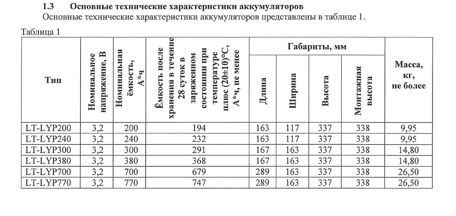

И кстати... Я просмотрел страницу с описанием этих четырёх батарей, но так и не нашёл никаких данных об их массе.
А в английской версии страницы ещё и ошибок куча.
вот выдержка из документации
вот тут вроде что-то выложили. https://www.forumhouse.ru/threads/266354/page-100#post-11307477 мне не надо, так как есть все от завода, но для внутреннего использования

240 и 300 весят 11кг, 380 - 15кг, 770 - 26кг.
