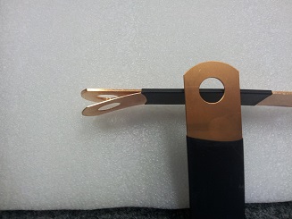

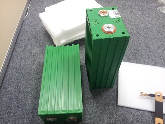

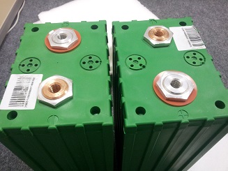

приехали к нам ячейки заказанные - пара 300А нехилых баночек.
на ощупь - приятный рукам пластик, упаковка почти по люксу - много вспененного чего-то типа поролона, но гладкого, сверху пак затянут стрейчем и все вместе в ящике из досок походу из кедра. Упаковку не фотал, тел. на зарядке кучковался.
Удивили перемычки - состоят из 4 медных пластин, стянуты термоусадкой. да еще по сопроводиловке указано, что это шина соединительная медная 240/240 - 3 шт. По идее шины должны быть для 300...
Вопрос к [b-b]Aton[/b-b] - это нормально, или нам впарили что-то дешевое для чайников? Еще удивило отсутствие маркировки на банках. Только бирка с штрих-кодом. Мо быть по ней как то можно что-нить узнать?

zap
То, что состоят из пластин стянутых термоусадкой - нормально.
Китайцы такие же пластины поставляют. Если бы была монолитная медная хрень, то её фиг согнёшь, а тут есть небольшой люфт при усадке собранной батареи в корпус (пластинки чуть гнутся/пружинят).
Касательно токов - посчитайте полное сечение соединительных пластин.
Для зарядки мы используем разную хрень, от переделанного сварочника (порядка 100А на выходе, при напряжении 4В) до австрийских Fronius, правда последние меньше чем на 24В на выходе не настраиваются.
