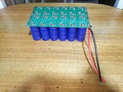

Цитата: Андрей3 от 23 Март 2020 в 01:25
Вот ионисторная батарея собранная на "коленке" из вот таких готовых наборов  https://aliexpress.ru/item/4000112500461.html?spm=a2g0s.9042311.0.0.626d33edrfo9qD
С параметрами:
1) Габариты 230х150х80
2) Вес 2,4 кг
3) Емкость заявленая 29,2 фарад, емкость реальная 21,7 фарад.
4) Напряжение максимальное заявленное 24*2,85=68,4 Вольта, реальное измеренное после отключения балансиров 60,7 Вольта
5) Энергоемкость измеренная 11 Вт*ч
6) Ток балансировки около 1,5 А
У этой батарейки при полном заряде внутри помещается (21,7*60,7^2)/2=39977 Дж, допустим на разгоне мы ее просаживаем до 40 вольт в ней остается (21,7*40^2)/2=17360 Дж
Итого разница получается 39977-17360=22617 Дж . Допустим мотор у нас на разгоне потребляет электрическую мощность в два киловатта, т.е. ему нужно 2000 Дж в секунду, тогда 22617/2000= 11,3 секунды
Я специально не измерял, но по личным ощущениям полуторакиловатный MAGIC PIE 5 за 11,3 секунды разгонит велосипедиста с велосипедом до весьма приличной скорости.
Хотя давайте и это прикинем. Пусть за время разгона лишь половина энергии запасенной в ионисторах превратится в кинетическую энергию движущегося электровелосипеда с велосипедистом (хотя на самом деле думаю что эта доля будет несколько больше). Условно примем вес электровелосипеда 30 кг а велосипедиста 80 кг. Кинетическая энергия при поступательном движении E=(m*V^2)/2. В нашем случае получается V=((22617/2)*2/(80+30))^0.5=14.34м/с или 51,6 км/ч.
Ну а теперь согласно вашим предположениям что запаса в ионисторах хватит на два оборота мотор-колеса посчитайте самостоятельно для обозначенных выше условий, какой мощности мотор-колесо понадобится если разгон считать равноускоренным а размерность покрышки колеса пусть будет 27,5х2,5 дюйма. ;-) Если конечно вы понимаете учебники и умеете пользоваться гуглом  :kidding:
