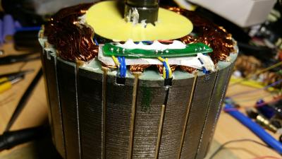

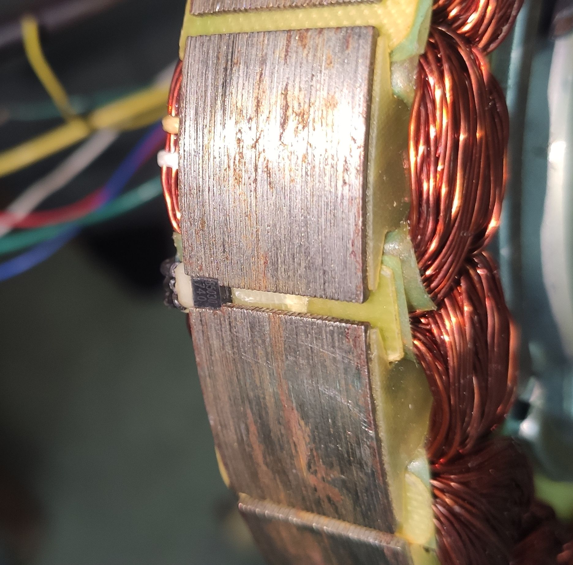

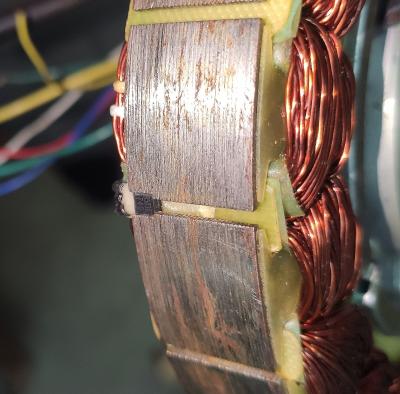

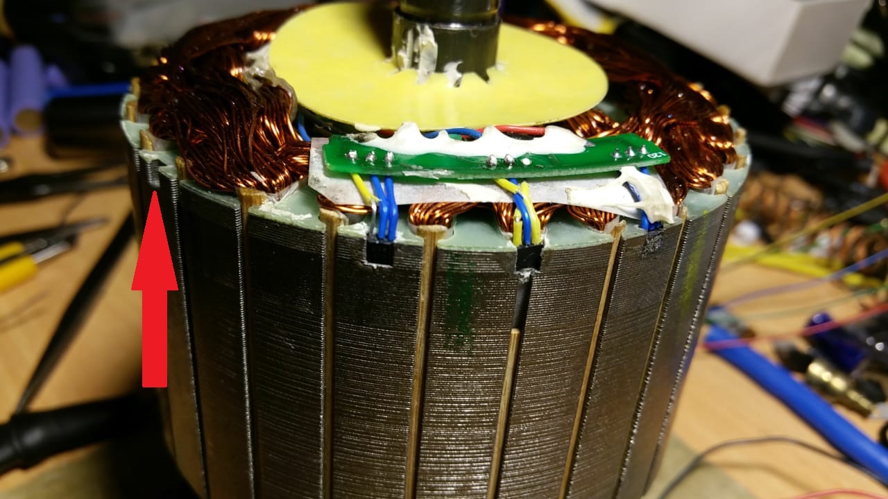

Сергей87
Была перемотка двигателя xf15r с 8т на 7т, нормально пару раз проехался, потом начал сбоить как без холлов - контроллер капризный, без датчиков не едет. При проверке оказалось один вышел из строя, заклинил на значении +4в. Я пытался заменить его на TLE4945L и ss411a (вроде, второй точно не помню), но продолжил выкидывать измену. Причём характер скрипа и измены был разный, сигнал до контроллера доходит, что ещё подтверждает прозвон провода. Тогда я взял у человека 41F и полностью перепаял все три датчика, сигнал с них хорошо шёл, но чсх не помогло и мотор их вообще будто не замечает, что с датчиками, что без - абсолютно одинаково (контакт есть, проверено).
Короче родные  это какие-то непонятные с маркировкой 613, с синими ногами на фото. Может кто чинил мотор или знает что это такое? Сейчас на них грешу, нужна замена, хотя бы один.
Ну ещё грех на контроллер может быть, с одной стороны он по разному себя вёл с разными датчиками, с другой непонятно из-за чего вообще холл вышел из строя без физических повреждений и перегрева.
Нужен совет.  :bn:
Мой велик mxus 800W рама из пвх 1900втч. Скорость 50 км/ч, дальность 110 и 180км https://electrotransport.ru/index.php?topic=2128.msg1725665#msg1725665
MoRoman
[user]Сергей87[/user], а третий не с красными ногами был случаем ? его меняли ?
Сергей87
Цитата: MoRoman от 27 Апр. 2021 в 18:34Сергей87, а третий не с красными ногами был случаем ? его меняли ?
Нет, но возможно он был с другой маркировкой, если продолжить мысль. Спасибо за ответ, попробую развернуть проблемный датчик на 180 градусов.

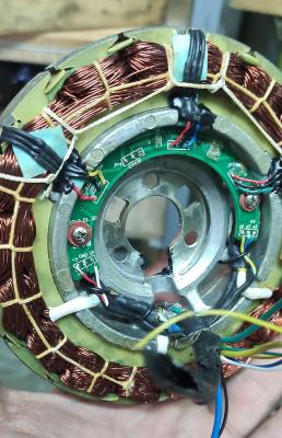

Помогите найти замену датчикам Холла на Bafang BPM2 500 Вт переднее, маркировка датчиков B5030 740.
Подойдут ли ходовые SS41F? Есть подозрение что в них проблема, хотя проверил - вроде рабочие. Методика проверки : на +5 и GND  подавал соответственно 5 вольт от лабораторного источника, а между сигнальным выходом SP и соответственно H1,H2,H3 мерил напряжение. К датчику подносил мощный магнит При одной полярности магнита  сигнал был 5 В при обратной полярности магнита (перевернуть магнит на 180 градусов) - 0 , отсюда сделал вывод что датчики живые верно?

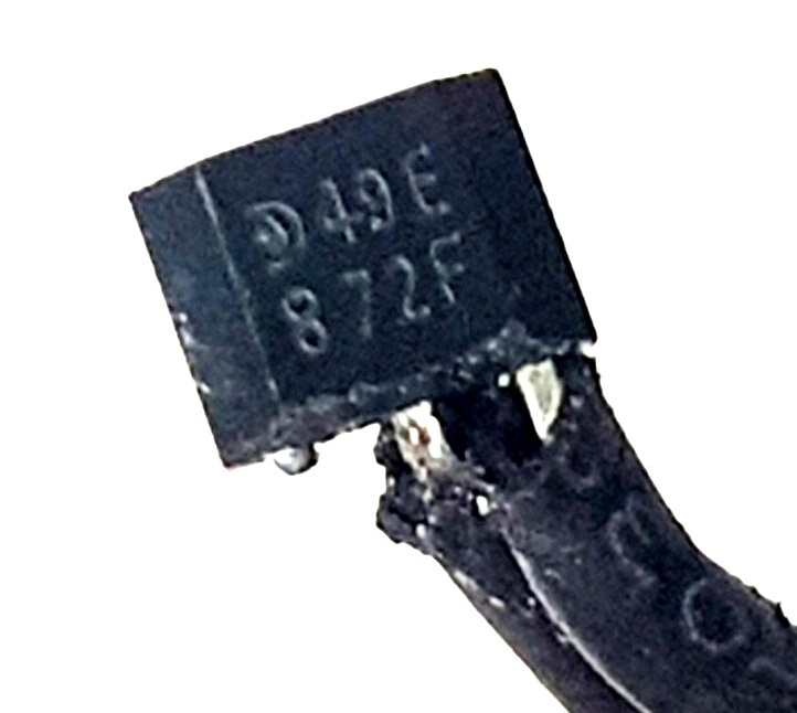

здравсвуйте, на что можно поменять датчик D49E 872F стоял в ручке газа велосипеда Pasion eBike. Подойдет ли  SS41F, 49E ?
Thunder_blade
Keksus
[user]Roman_Podzorov[/user],  Ноги достаточно осталось - можно подпаятся, датчик 49е, если хотите такую же чувствительность.
