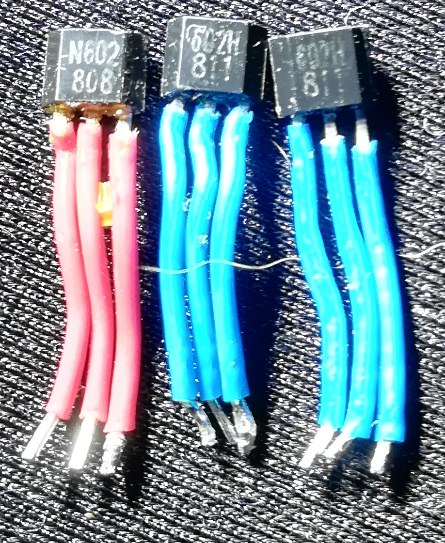

Разобрал колесо 11" для перемотки. Не могу расшифровать холлы. Судя по всему еще и разные.
Thunder_blade
Один инверсный и два прямых по ходу, ставьте через один в прорези
volodiaa
#52
[b-b]SS41[/b-b]
все правильно, центральный разворачиваешь на 180 градусов.

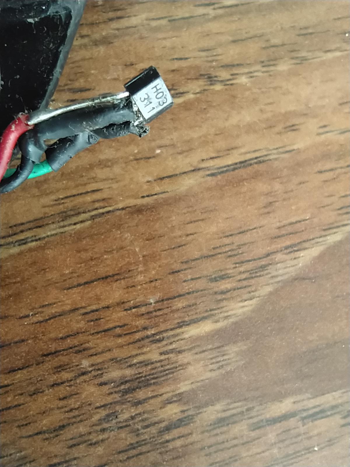

Toyoshi
Добрый день!
Также нужна ваша помощь по поводу датчика холла!
Чем заменить, или что за маркеровка?
Установлен в ручке газа.
