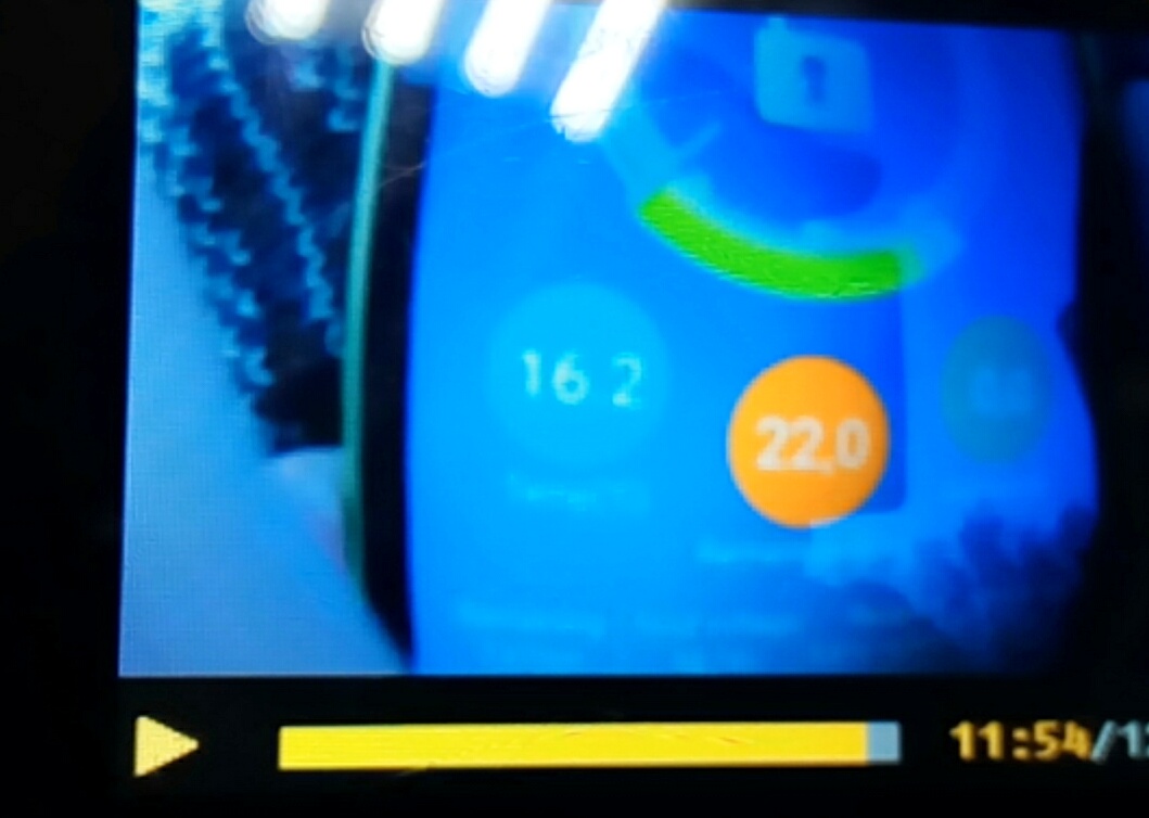

Проверил, сегодня -27 градусов, пока собрал самокат, подключился,  за 5 минут простоя температура упала с 25 до +18, с этой температуры и стартовал. Проехал около 5км, по длительности в районе 10 минут поездка получилась, по приезду температура батареи была +16, т.е. можно спокойно ездить.

Можно только поздравить, отличный результат.

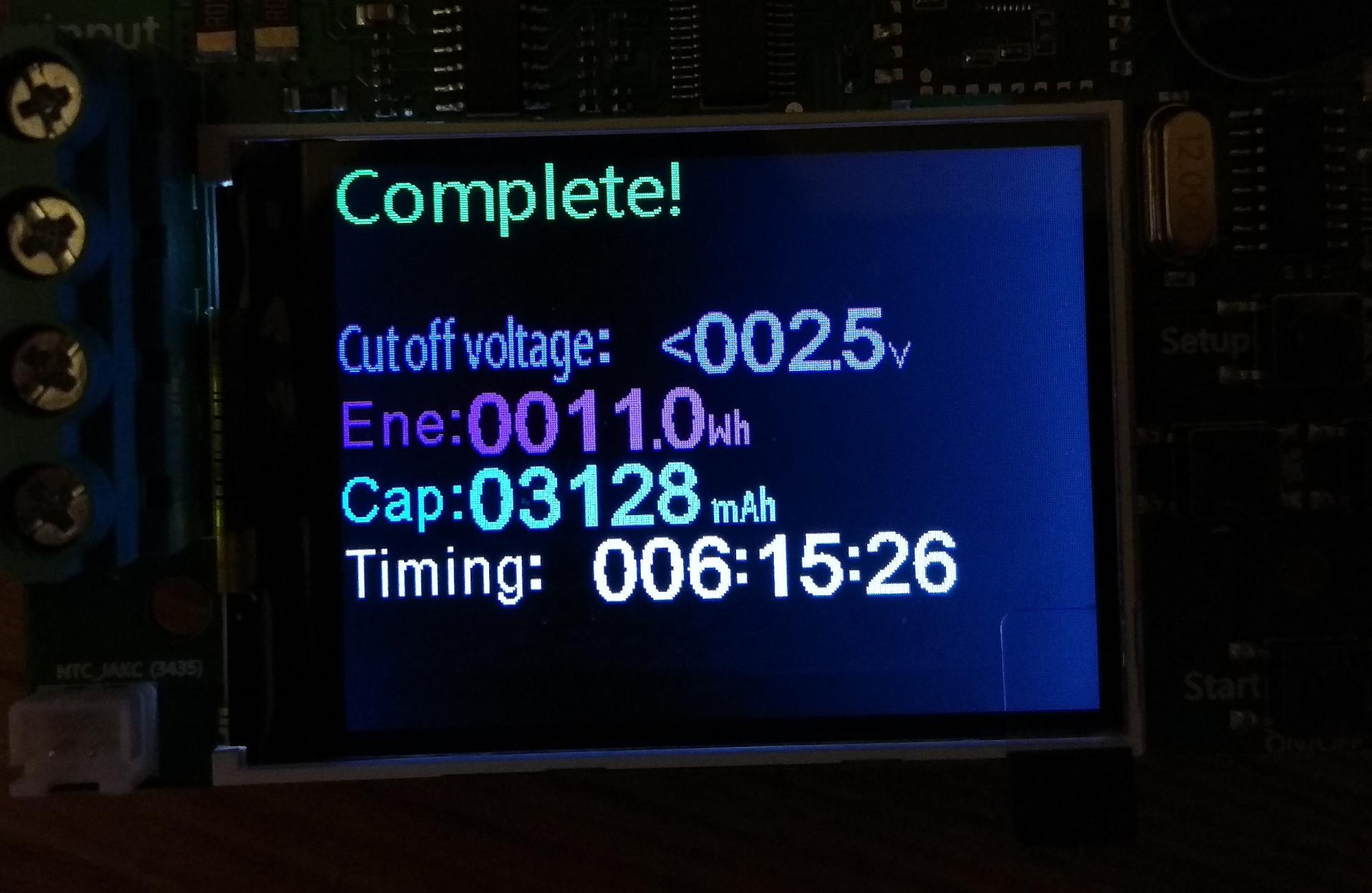

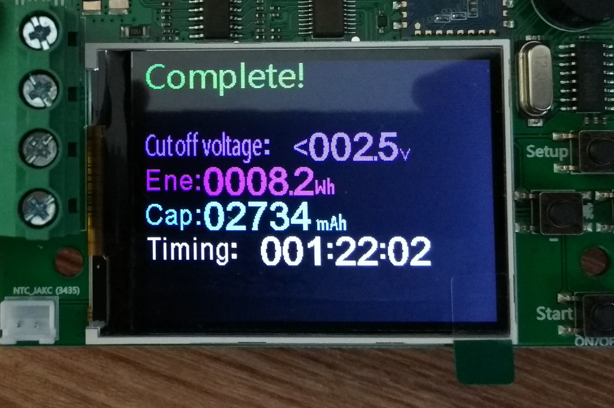

С помощью электронной нагрузки Atorch DL24 пытаюсь определить емкость элемента 18650, но в зависимости от выбранного тока разряда, меняется и емкость.
Ток - 2А
Ток - 0.5А
Какой ток использовать для получения наиболее объективных показателей емкости? :-)

Цитата: ferritus от 01 Фев. 2021 в 21:37Какой ток использовать для получения наиболее объективных показателей емкости?
Если пипками померятся, то маленький,
если сравнить с новыми то даташитный,
а если для себя, то эксплутационный.

Либо этому элементу совсем грустно, либо провода от элемента до нагрузки покороче и потолще возьми.
Там, глядишь, и разницы такой не будет и вопрос отпадёт.
