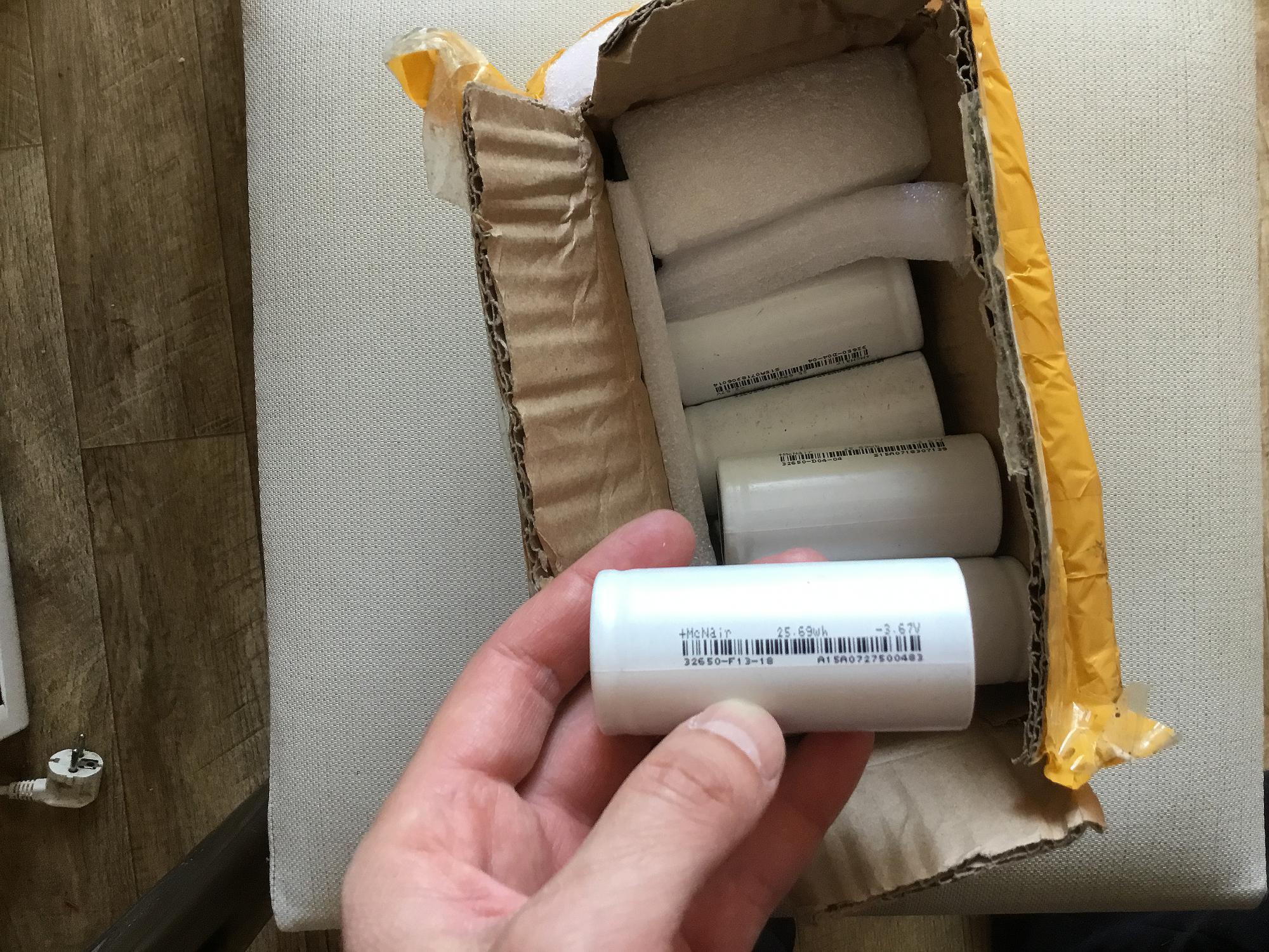

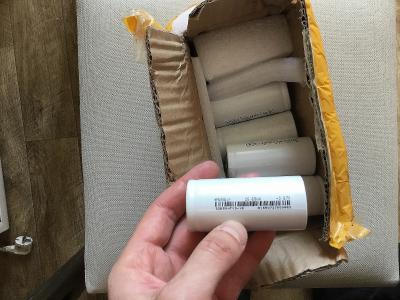

Получил сегодня элементы, заказывал 11 марта. По 7000мач элементы у продавца кончились, заказал на 7500. Вышло по 264р за единицу. У меня подруга занимается привозом шмурдяка из китая с помощью челноков, я через нее покупаю.
Протестировать элементы правда толком нечем, скоро доделаю тестер емкости, но там нагрузка максимум ампер 5 будет. Вес ячеек 154-155г

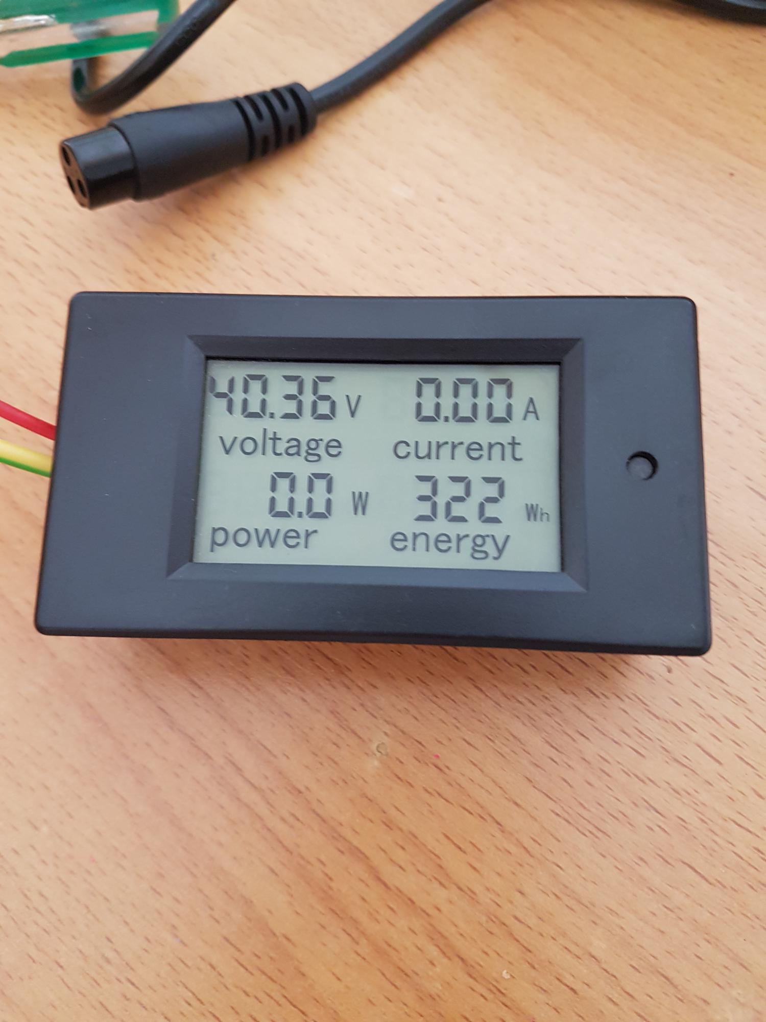

Собрал батарею 12s1p (элементы 32700 li-ion Mcnair)  при разряде на тэн 2,5квт (начальный ток разряда 2А) получил 322Вт(бмс отрубила когда на ячейке около 3.13в было, но там уже емкости не оставалость, напряжение быстро падало)

Брал 13 ячеек, но подобрал корпус для батареи, где размещается 12 ( 3x4),  решил сделать так. (Бмс оставил на 13s)

[user]Demas21[/user],  ну для начала 2 А это смешная нагрузка.
Ну а потом,контроллер отключится раньше,чем батарея разрядится.
Как вариант,контроллер на 36 вольтей расчитанный.
БМС умеет адекватно работать с неполным пакетом?
Добавлено 04 Сен 2019 в 16:26
обычно если все параметры совпадают,то работает нормально.
если отсутствует хоть один фактор( в вашем случае паралель),то тут как карта ляжет.В зависимости от конкретной БМС.
в вашем случае,до 3,0 почти на банку,штатно,потому и переспросил.
У меня получилось 327,если считать типа 7Ач.

Бмс проверил 3-й и 12-й канал, отключает по перезаряду на 4,27в, а контроллер вроде настраивается, пока не ковырял его еще.
