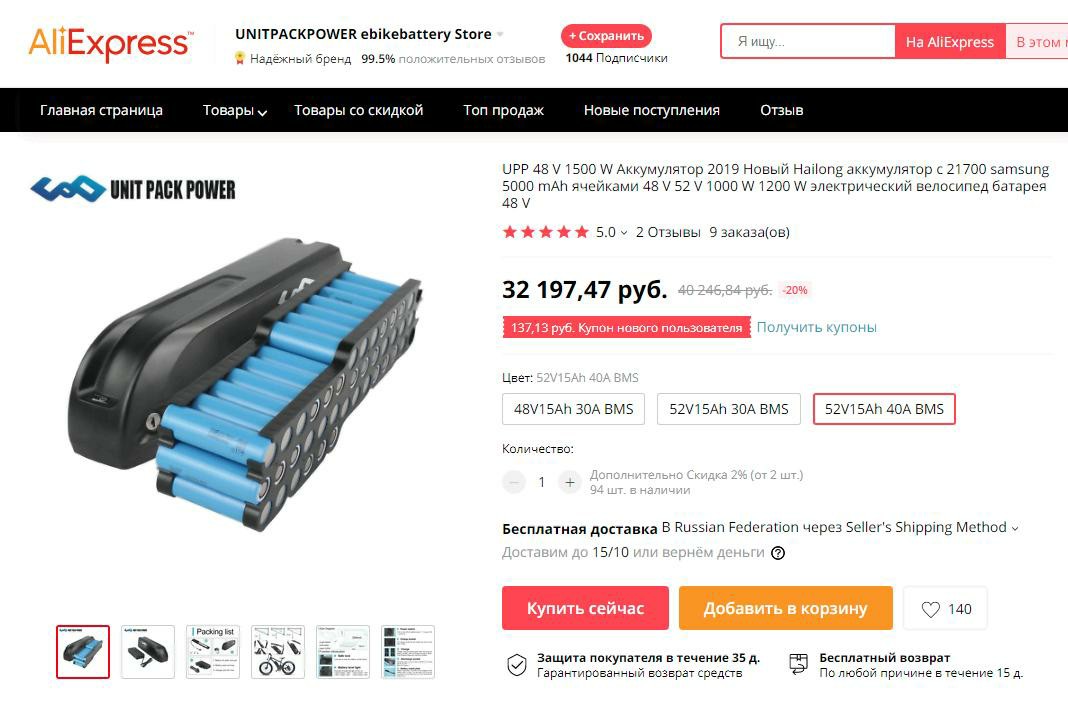

Цитата: buldozerbul от 01 Сен. 2019 в 20:13

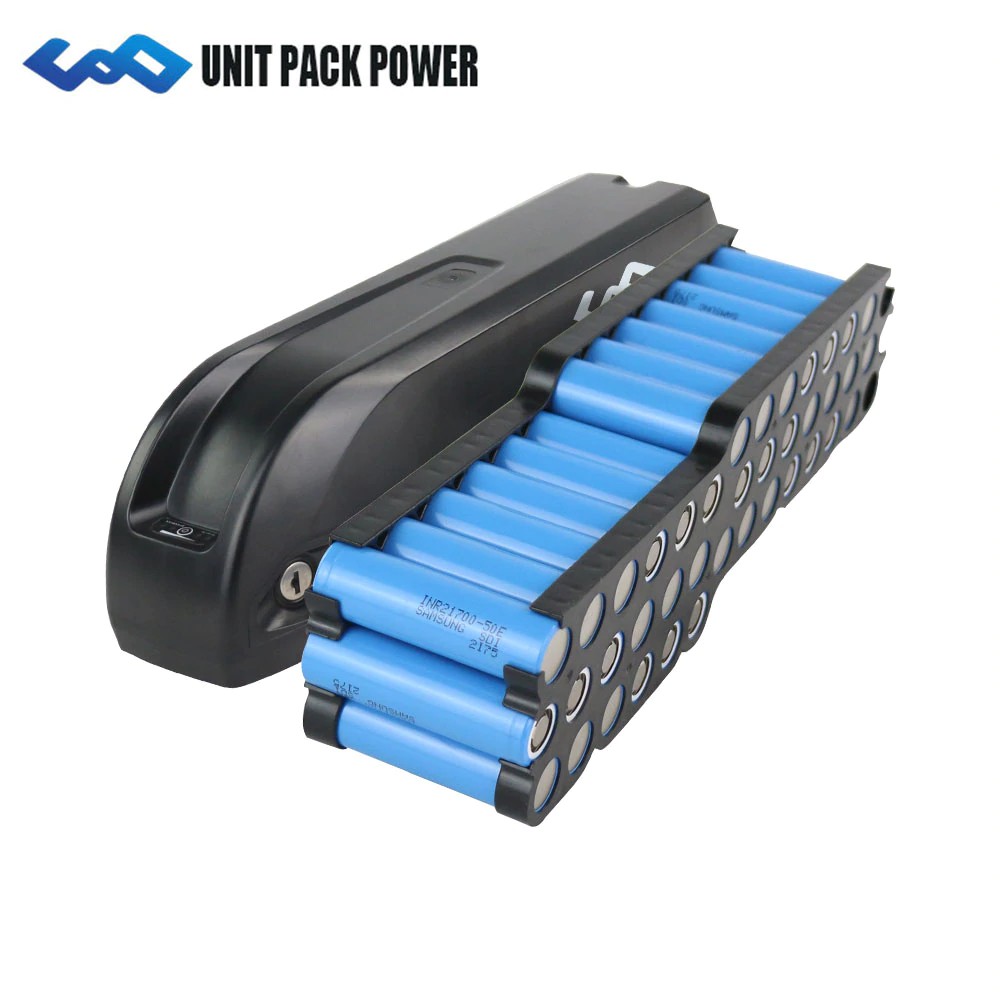

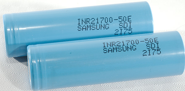

У кого есть тридцатник на батку нового поколения, то обратите внимание на неожиданно появившиеся на али версии с Samsung 21700 и японской бмс от Seiko:
всего лишь 2 отзыва и все про быструю доставку. тестов нет

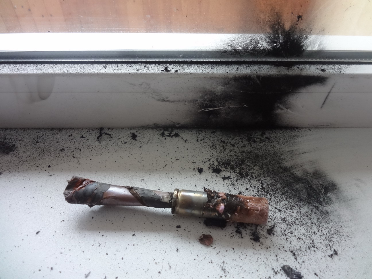

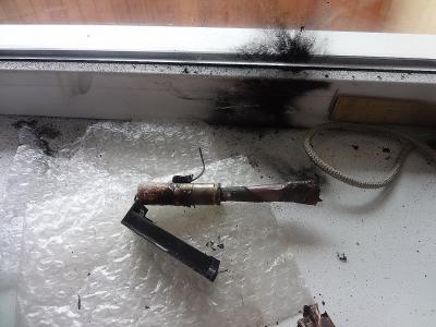

Всем доброго дня! Вот случилось сегодня ЧП, взорвался 18650, лежал в холдере, к холдеру были припаяны тонкие проводки, как от БМС(на фото видно часть холдера и - провод). Аккум дохлый 300мА емкостью, был заряжен до 3,5-3,6в где-то. Скорее всего, эти проводки замкнулись каким-то образом. Чудес не бывает. Последствия на фото:
Был хлопок, потом пламя, всё как на видосах с Ютуба.
Теперь вопрос к знатокам. Эти проводки были своего рода усиками, которые не перегорели. И защитили бы они в случае КЗ внутри сборки? Да, ток с соседних ячеек возможно бы сжег, а если батарея посажена?
[user]Gunner[/user], это сюда надо.
Что за элемент? Давно лежал?
Gunner
Перенес в тему "Как горит литий" по ссылке выше.
