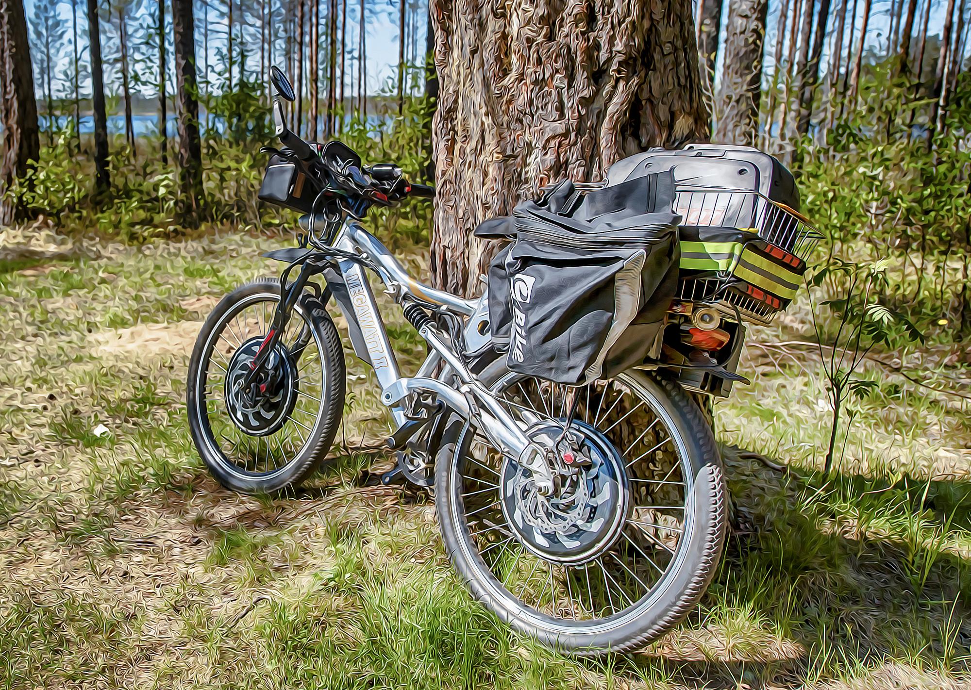

[user]Dimy4[/user] Тяговое - Вы имеете в виду редукторное ? Но у редукторных моторов нет рекуперации ...  Что это за <<[b-b]многовитковое, (больше пяти)[/b-b]>> ? Поясните , пожалуйста !
Полный привод . Задний DD Magic Pie-2 , передний редукторный Бафанг . АКБ-литий-титанат 48V 10Ah самосброка , ячейки Ю/Корея .  АКБ-лифер 36V 12Ah самосборка , ячейки-ЛЯО .

[user]Andrey826[/user], Про отсутствие рекуперации у редукторников вы заявляете или предполагаете?

Это он про тип намотки.
Обычно, чем больше витков провода на 1 зуб намотано, тем МК более тяговое. Оно лучше тянет, но медленнее едет.
И наоборот, чем витков на 1 зуб меньше, тем оно быстрее вращается, но при этом хуже тянет.

Да он не в курсе, что панасоник который вы рассматривали в подробностях и есть редукторный DD, или что например я заблокировал фривилл на МАКе и он стал рекуперировать. А ещё кто-то при спуске с большой длинной горы разворачивал вилку с передним планетарным и он мог рекуперировать.
Да , я в курсе . Я помню эту тему rzaviy`го . Но я так понял , что это какое-то редкое исключение , - rzaviy же сам был удивлен до глубины души , когда ему принесли на ремонт такой рекуперирующий редукторник . А исключения , как известно , только подчеркивают правило ...
