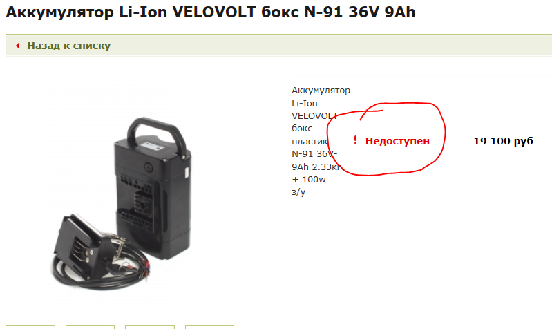

Vik3
Я сделал еще один шаг к 2Х2 :надежно закрепил дорожный чемоданчик со снастями на багажник, удочки креплю резиновыми жгутами вертикально, съездил 5 раз на озера за 5-11км - полет нормальный и отказался от идеи с третьим колесом. В лифт входит и выходит идеально, соседи не шарахаются, но на обратном пути когда я подъезжаю к дому по 300 метровому 10% подъему на подразряженном АКБ ...неудобно перед теми же соседями типа как лихо уезжал и как теперь ползет маслая ногами  ;-D
Следующий шаг купить такой же АКБ под седло, но тут неожиданная проблема - который месяц уже такого АКБ нет в продаже. Может кто подскажет где такие еще бывают,  в смысле продаются? Другой не желателен - хочу полную взаимозаменяемость.
[user]Vik3[/user] Ну , вот я Вам подобрал на Тао-Бао две ссылки на л-и батареи : 1. https://item.taobao.com/item.htm?id=526266674617&toSite=main 2. https://item.taobao.com/item.htm?id=42570416985&toSite=main   По 1-й ссылке , если 36V 10Ah (без з/у) , то стоит 330 юаней (=3339,17 руб) ; по 2-й ссылке , если 36V 10Ah (без з/у) , то стоит 450 юаней (=4553,41 руб) . Если будете брать вот у этого посредника , - https://electrotransport.ru/index.php?msg=802528 , - то Вам со всеми наворотами , я думаю , обойдётся в пределах 5-6,5 тыс. рублей РФ . Это ж не 19 тыс. , как ваша ! Я от них уже получил с Тао-Бао ячейки и БМС-ку , а сейчас ко мне уже выехали оттуда акшн-камера , задний фонарь и аймакс . //// Но , мне думается , что вы зря зациклились на литий-ионках . Они хороши только малым весом и дешевой ценой . Срок жизни у них на пару лет хорошей эксплуатации . Холод переносят плохо . Они , даже если просто на складе лежат ещё не пользованные , дохнут от  просто хранения - 3-4 года , и это уже утиль или почти утиль . Мой Вам совет берите лиферные ячейки и БМС-ку с Тао-Бао и сами собирайте АКБ . Вот Вам две ссылочки на лиферные ячейки :  https://item.taobao.com/item.htm?id=521495077290&toSite=main - 14 юаней штука (= 141,66 руб)  ,  https://item.taobao.com/item.htm?id=41722134616&toSite=main - 16 юаней штука (= 161,90 руб) .

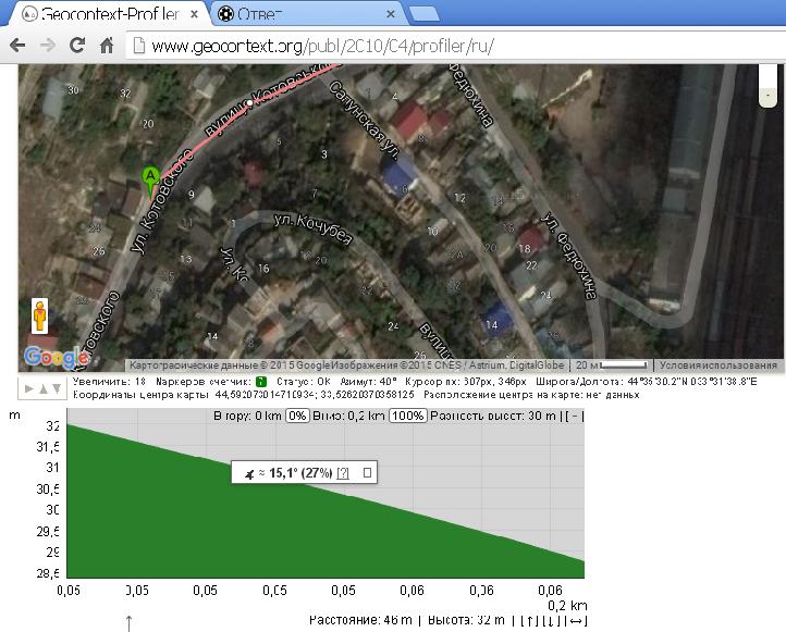

Цитата: Vik3 от 22 Нояб. 2015 в 07:36
Цитата: Andrey826 от 21 Нояб. 2015 в 20:23
У меня тяговитое не столько МК , сколько самосборная АКБ на Ляо-ячейках . На первой своей АКБ - липольной - я в горки не ездил так , как сейчас . По Севастополю подъёмов немеряно , один другого круче и длиннее , и по Крыму тоже самое . Самый тугой это спуск Котовского , - в одну сторону - спуск , в другую -подъём . Он на грани допустимых дорожных тех.норм , безмоторные байки в него вообще не суются . Мой вел его берёт на этих Ляо-ячейках  , правда , в натяг , но берёт  , - при скорости в пределах 10 км/ч и интенсивном педалировании ,
Да уж подъемчик что надо 27%! :-) Я с такими еще не сталкивался:
http://www.geocontext.org/publ/2010/04/profiler/ru/
Перепад высот на 200м пути 30м! Ну раз берете его на 10км/час 36В 12Ач, то ток наверное не меньше 18-20А и батарейная мощность около 650 Ватт, колеса 26"?
Я думаю совместно с Smart Pie подъем будет гораздо комфортнее, а по равнине скорость 32-34 км/час не так утомительна  :-)
[user]Vik3 [/user] писал :
ЦитироватьАфигенно интересный опыт ! :-) Здесь парни в основном равнинные, ну берут 6-12% длиной 30-150м как правило с подкруткой и понять возможности МК сложно. Промерил Ваш спуск по улице Котовского - так это ровно 1 километр длиной и с перепадом 84м! Т.е. в среднем уклон 8-10% с максимумом 27%! Вы его брали несколько раз на скорости менее 10км/час и продолжаете ездить года два и ничего не сгорело!:
Это было на моноприводе . Сейчас такое уже в прошлом . А вот , он , этот подъёмчик на полном приводе . Итак , Magic Pie + Bafang в би-приводе на 36V-ой лиферной АКБ  . Видео получилось , правда , не очень удачное . Но , как видите , ничего не сгорело !  :hello:

Vik3
В конце ролика Вы пишите что скорость не падала ниже 17кмч, у меня сейчас тоже скорость на подъеме в 9-11% ( а это 95% всех здешних крутых подъемов) не падает ниже16-18кмч что при максималке 35-36кмч вполне безопасно.  Я эту проблему неожиданно для себя решил на моноприводе просто добавив 12-14 лишних Вольт. Раньше я думал что увеличение напряжения безполезно т.к. тут же подымается максималка ну и думал тут же упадет КПД на подъеме...но оказалось что благодаря возросшей мощности увеличилась скорость, КПД упало совсем чуть-чуть, а время взбирания на горку, а значит и время продолжительности перегрева упали в полтора раза. Возможно это только на этих сравнительно средних уклонах, но как выяснилось здесь круче уклоны очень редки.  Так что смотрите...сейчас Вас все устраивает по взбираемости, но если что, то у Вас есть еще возможность перейти на большее напряжение с нынешних 36В  :-)
