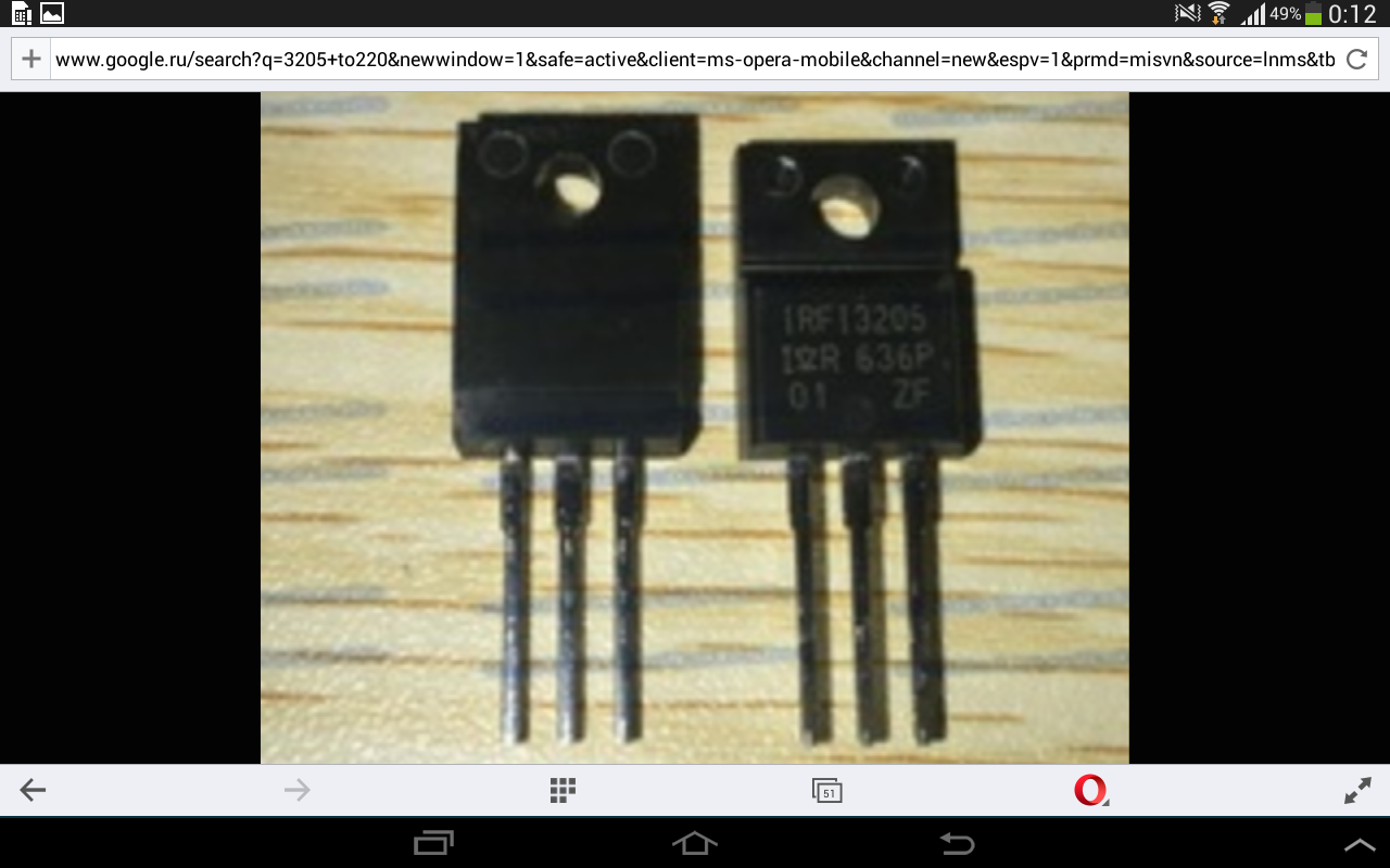

кто подскажет mosfet  F3205Z. можно заменить на IRF3205  в icharger 1010+ ?
inetchik
#524
Да, если он в корпусе ТО220AB, на что и намекает буква Z согласно даташитам.

shmatko
да ТО220. там их 6 шт. один с Z .  остальные 3205 без буквы вот и думаю в чём фишка ?

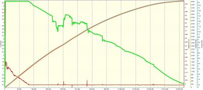

Имеется Charsoon Antimatter 250W 10 (Аналог Icharger 106B)
При разряде на заводских настройках, заданным током(в данном случае 5.3А),  он разряжает элемент до 3.5В
и затем не уменьшая ток, в том же духе просаживает элемент до конечных 2.9В. ЗУ говорит об окончании заряда-мерим элемент , а на нем 3.5В. Перебрал все настройки, и как то исправить эту проблему помогла только одна:
Dicharge reduce. Переключил на ON и с 50% опустил до 5%,тк на дефаултных 50, он побольше разрядает но все же не до конца :neg:
Нарисовал он мне такой график:
Смущает  подъем  значения тока вверх то вниз %-)
Это есть нормально? Как можно исправить?

DarkSoulRL
Всё правильно. При разряде большим током напряжение значительно проседает. И при снятии нагрузки оно поднимается. Абсолютно нормальное поведение.
