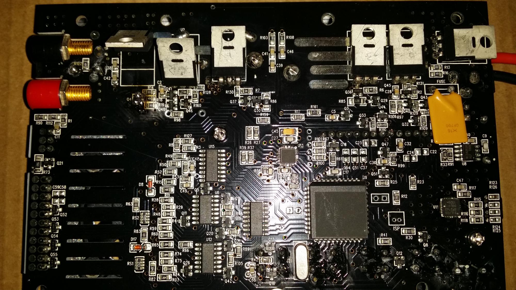

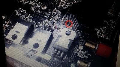

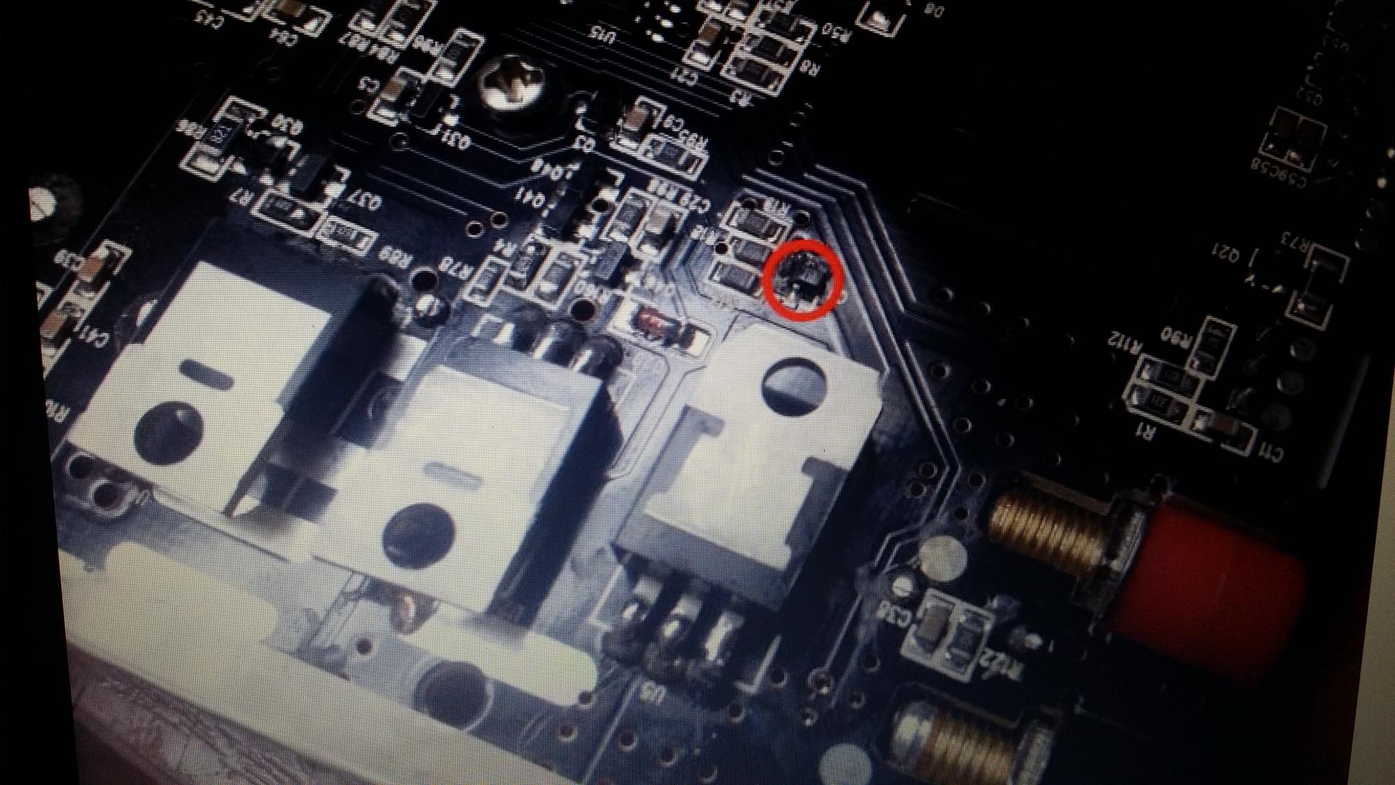

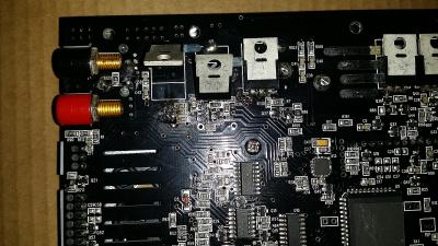

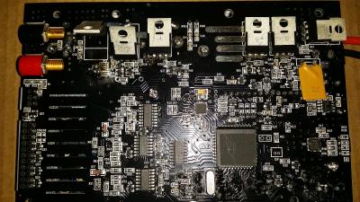

Друзья с наступающим Новым годом, возникла проблема с icharger 1010b+ , напряжение питания забыл переключить , подключил к 22V, пошёл дымок, вскрытие показало сгорел транзистор J6 маркировка . есть какая замена ему или искать такой же и что ещё могло сгореть ?
Поподробнее. Куда и как подключали, какие признаки подает или не подает сейчас? Похоже на управление  зарядным фетом. Но если 22 вольта подали на зарядные контакты, то нечего не должно было случится. А если подали на питание, то прибор должен был написать что напряжение слишком высокое...И в таком случае спасать там нечего...

Подключил к Б.питания 22v вышло сообщение   over voltage. И дымок я быстро отключил , вскрыл визуально видно транзистор горелый J6
Поменял его на L6 небыло J6 вроде параметры и получше, включаю зарядное всё работает, подключил баланс провод всё ок, как подключил батарейку сгорает этот транзистор. поменял опять транзистор подключаю батарею к зарядным проводам, зарядное не включал, сгорает транзюк тот самый шо где ещё проверить, заменить?
