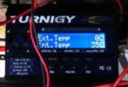

Какая допустимая внутренняя температура модельного зарядника? Что говорят руководства и личный опыт, интересует информация как от владельцев дорогих Гиперионов и Айчарджеров, так и бюджетных Аймаксов, Турниг, ХК и др.
На мооей Турниге 6-10-200 в меню есть опция подключения внешнего датчика температуры (для контроля батареи) и по умолчанию отсечка стоит 80градусов. А при какой внутренней температуре зарядник отрубается, можно ли этим управлять?

Цитата: ppi1 от 24 Июнь 2013 в 14:03... интересует информация как от владельцев дорогих Гиперионов и Айчарджеров, так и бюджетных Аймаксов, Турниг, ХК и др.
... при какой внутренней температуре зарядник отрубается, можно ли этим управлять?
Hyperion 1420 при внутреннем перегреве плавно снижает ток заряда (делает он это по собственному алгоритму согласно прошивке и на этот процесс никак повлиять нельзя).
Turnigy Accucel-8 150W 7A при внутреннем перегреве просто отключает процесс зарядки и на экране появляется надпись о перегреве "TEMP OVER ERR" (изменять вручную значение максимальной температуры невозможно, есть только её индикация).
Фото дисплея при индикация температур - внутренней и внешней (от датчика)

[user]seasmi[/user], Нагружали ли вы зарядник по максимуму, т.е. чтобы он выдавал на аккум реально 150вт, и какая была температура?
[user]Pavel__[/user], При какой температуре зарядник отключается с этой надписью о перегреве "TEMP OVER ERR"? Что есть точка внутреннего перегрева?

Цитата: ppi1 от 24 Июнь 2013 в 15:03... [user]Pavel__[/user], При какой температуре зарядник отключается с этой надписью о перегреве "TEMP OVER ERR"? Что есть точка внутреннего перегрева?
К сожалению не смогу Вам ответить - не обращал никогда на это внимание, поскольку информация о температуре отключения не имеет для меня практического смысла, т.к. повлиять на это я никак не могу (в случае такого отключения я просто уменьшаю зарядный ток и включаю з/у снова).
