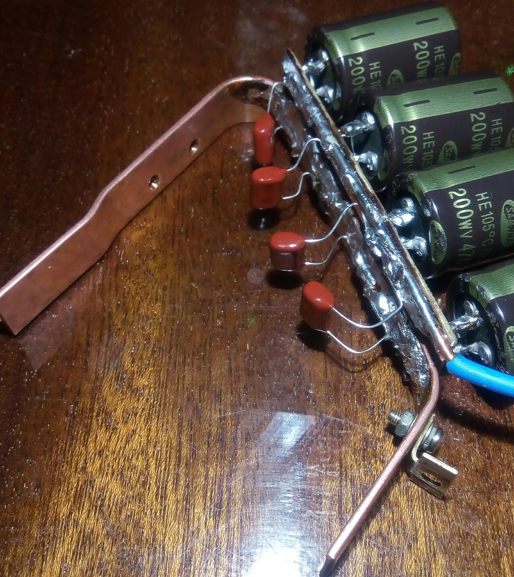

Не думал что медь паять сложно. 25 Вт паяльник так и не прогрел олово. Пришлось конденсаторы паять 100 Вт паяльником. Надеюсь все целое) Колхоз продолжается.

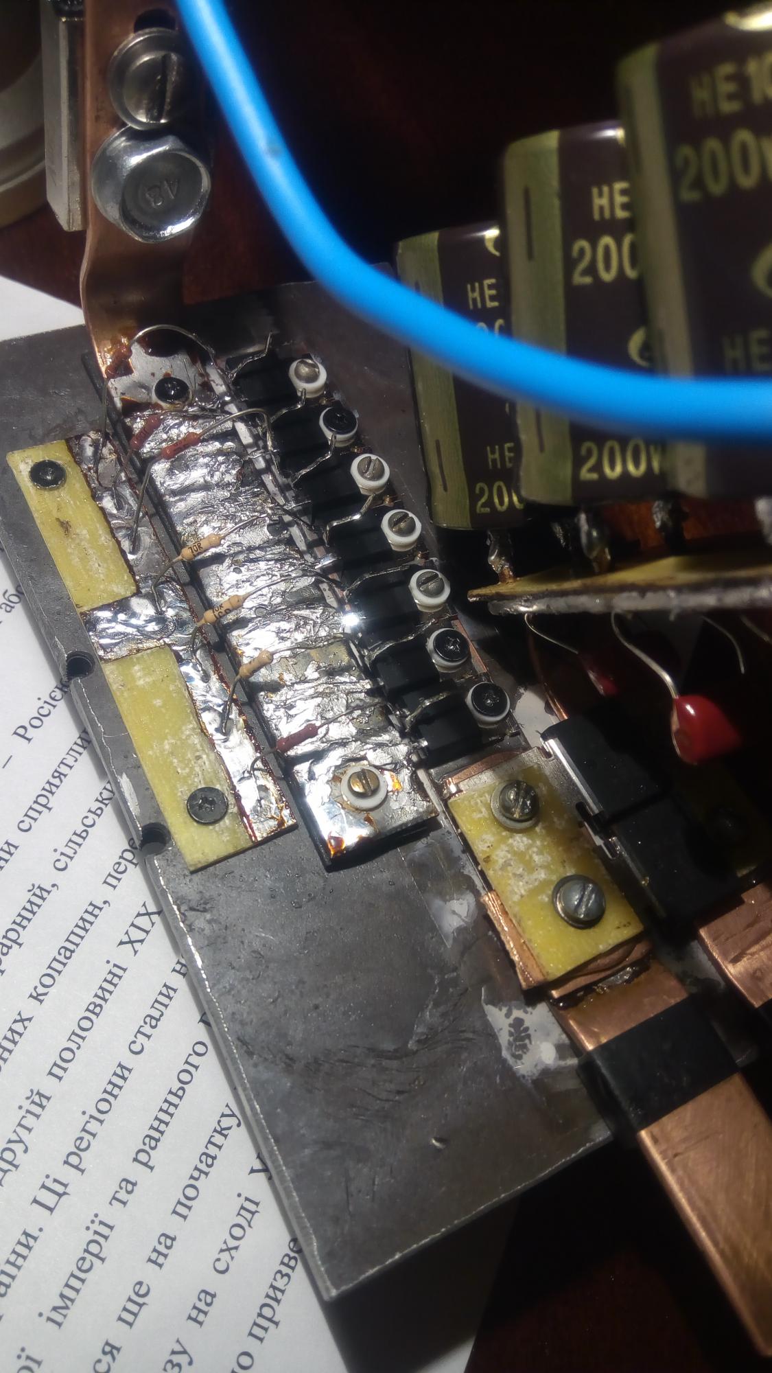

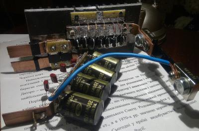

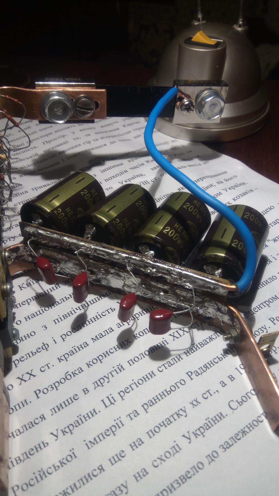

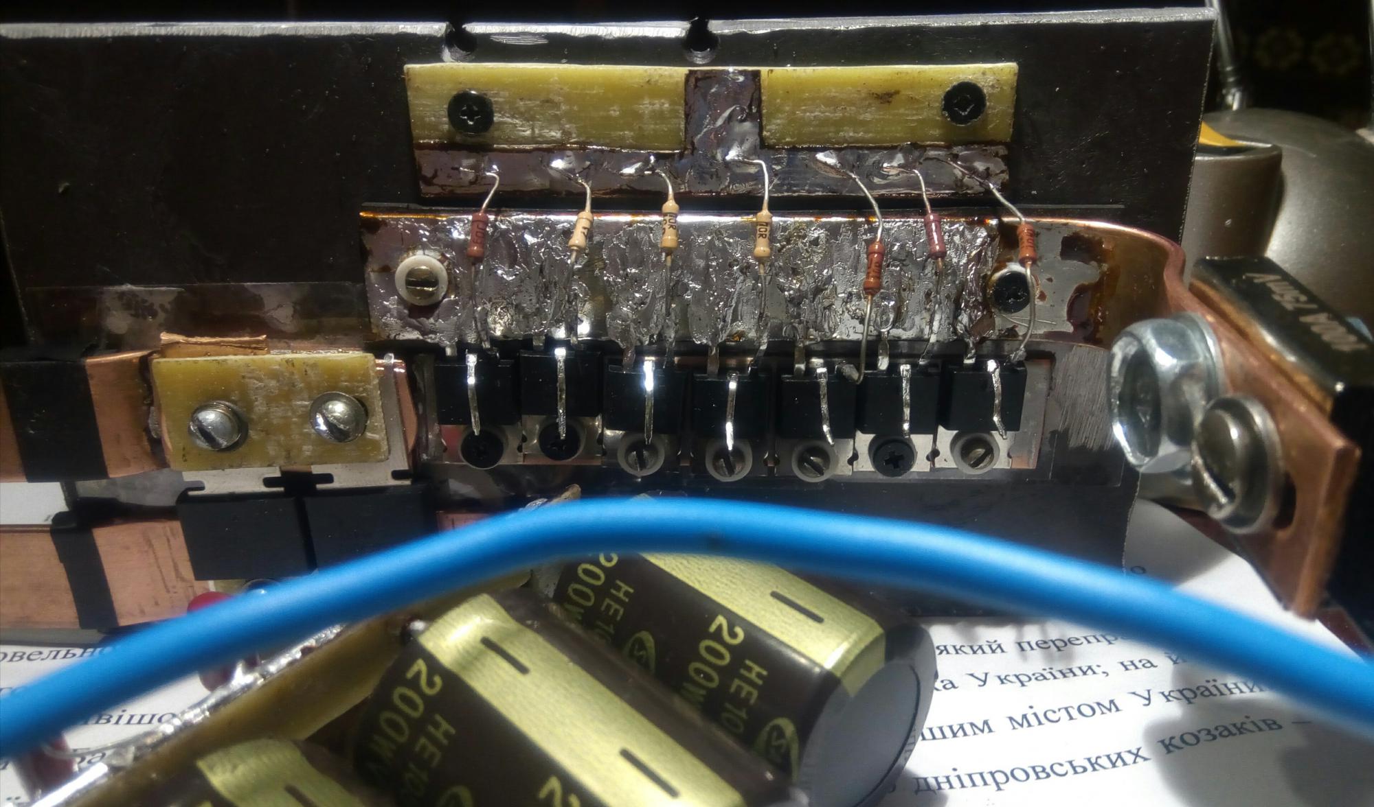

И так, закончил сборку силовой части контроллера. Стыдно показывать, сделал как мог.  Тяжело было паять ножки мосфета на шину, опять же, пришлось много много олова потратить. А так... Все на фото. Пока не испытывал, нет возможности поехать в гараж.
Есть возможность проверить конденсаторы? А то уже их и уронил разок , и паял 100вт паяльником. Обычный тестер пищит и не пищит ) хз что это значит.
Andrey11
Тестером тыкал по разному, а вот прочитал что полярный кондер можно испортить тестером, если подключать неправильно. Это правда?  :~-(
TOM
Тестером конденсаторы не испортишь, можешь не беспокоиться.
А вот силовые транзисторы, если есть возможность, лучше ставить на радиатор без прокладок. Будет меньше нагрев кристаллов. При необходимости можно сделать изоляцию радиатора.
Andrey11
[user]TOM[/user],  На фото плохо видно, но там прокладок нет. Транзистор крепится на медную шину, а вот шина уже к радиатору крепится через слюдяную прокладку и термопасту.
Для крепления транзистора использовал втулку пластмассовую + 2 слоя термоусадки на винт.
TOM
Пластмассовые втулки при нагреве деформируются и транзистор теряет контакт с радиатором. Проверено на многих блоках питания.

Проверил мультиметром мосфеты в режиме проверки диода. При подключении к сток-исток в одном положении отображает 1, в другом 435, не пищит. Если прозванивать затвор/сток,  затвор/исток,  то тоже не пищит, показывает 1, но в зависимости от того, + или - на затворе меняется показания сток-исток:225 или 435.
Все исправно, затвор приоткрывается?)
Andrey11
Кстати, так и не постиг принцип пайки на шину. Паял так: налудил 1 мм олова на шину, а потом после того как шина остыла, 25 вт паяльником наляпывал жидкое олово на ножку и размазывал.
Как отпаивать вдруг что - хз  :-D

Медную шину удобно паять двумя паяльниками. Паяльником побольше разогревать шину, а маломощным выравнивать припой на выводах деталей.
Andrey11
[user]TOM[/user],  буду тренироваться. Я боюсь всегда перегреть деталь. Я думал вообще 100 вт паяльником олово на шине разплавить и просто уложить ножки, но думаю все погорит пока шина остынет )

Ну что, господа, первый блин комом. Рассказываю.
Подключил контроллер  и тишина. Проверил питание и т.д , методом тыка выяснил, что вина защита от перегрузки. Отсоединил провод от шунта,заработало. Услышал гудение двигателя.
Но опять проблема. При регулировке он ей слабо поддается. Меняет обороты и от резистора,и просто от шевеления схемой управления и проводами. Хз, вроде контакты хорошо припаяны.
