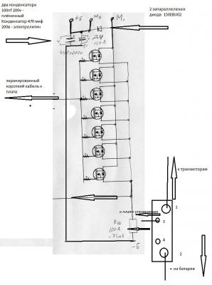

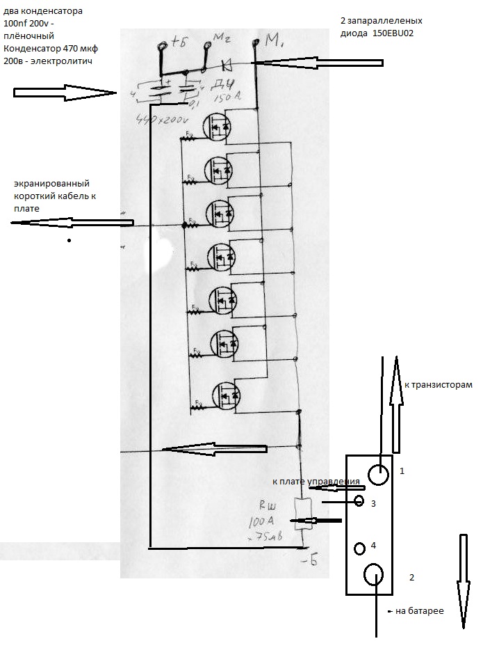

Просьба не питайте сильно, интересует правильно ли я понял как собирать силовой узел контроллера.
Планирую силовые линии к транзисторам сделать широкие, залудить + напаять медной жилы.
Думаю на счет шунта, правильно ли я понял как его присоединять? И если он на 100A, то сколько А выдаст контроллер.  Напряжение планирую подавать 100-120V.
И верно ли я понял маркировку конденсаторов
yuri
[user]Andrey11[/user], Все, вроде, правильно, со 100А шунтом 140-150А.
Электротаврия (30S1P CATL151 Ah). ДС3.6 51000 км
Andrey11
[user]yuri[/user],  А что значит цифра 4 возле конденсаторов на входе? Надо 4 или 1 конденсатор? Я вообще запутался) заказал 1 шт 470 мкф 200 В, а надо было 4 шт 440 мкф и 200 В и 4 шт 100 нф 200 В?)
Вот ещё что не даёт покоя. Если питать схему управления от отдельного источника, а силовая как я нарисовал с + и - от батареи, то как это грамотно реализовать? Минусы от разных источников нельзя же параллельно подключать и будет ли при таких условиях корректно работать ограничение с шунтом, ведь минусы разные  :facepalm: :facepalm: :facepalm:
Совсем запутался :pardon: :bn:
yuri
[user]Andrey11[/user], У меня 4 конденсатора 470мкф на 200В, заблокированы 0.5мкф на 400В (что было в хозяйстве). Схему управления надо питать от отдельного DC/DC на 12В 1А (если драйвер ТС4420), минус 12В выхода DC/DC по любому соединится с минусом ВВБ, я начинал с АКБ шуруповерта, пока не было дисишки, бортсеть для питания управляющей части контроллера нельзя.
Andrey11
[user]yuri[/user],  буду надеяться, что с вашими ответами и моим везением ничего не сгорит и всё выйдет)  :wow:
Буду собирать на MC33153 и МС33033.
1. Заказал ещё кондёров:  (CBB-21) 0,1mkf - 250v (±10%) M-Полипропилен и ECAP-HE-470mkf - 200v* (105°C) Электролит (HE) 25*35. Что значит заблокированы?  Ставить вряд электролиты и к ним на ножки параллельно по плёночные? Или можно в один ряд четыре плёнки и четыре электролита? Или как я думал, чередовать: электролит, плёнка, электролит, плёнка и т.д.
2. Я понял как DC DC преобразователь запитать от АКБ и им запитать схему управления. Но батарей пока нет, думаю проводить испытания от АКБ 12В авто. Думаю же что ничего не погорит, если я подам на схему управления 12В вместе 15В?
yuri
[user]Andrey11[/user], многие вопросы уже разжеваны в этой теме, так что лучше пишите в мою тему или в личку. МС33153 не рекомендуют, она работает от 15В, лучше ТС4420, она не капризна к напряжению. Блокирующие конденсаторы параллелят с электролитами, располагая их рядом.
