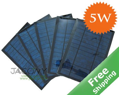

Меня тоже заинтересовали цены здесь ,но я боюсь что с доставкой может получиться дорого для такой партии,   да и на английском я очень плохо читаю.  Поэтому на первый раз заказал один набор по 40 пластин, 65-70 ватт,  в Москве по 2300 руб. там и провода для пайки и диод шотки ,     плюс отдельно герметик-инкапсулянт  за 600 руб    , ну и пересылка около 300 руб.   Жду почту.

Лучше заказывать пластины с напаянными проводниками - много времени сэкономят и пластин битых не будет.

Сейчас в бестселларах на aliexpress ламинированные ячейки
видимо люди просекли, что нет смысла возиться с хрупкими ячейками лучше уж взять вечную

Они что гибкие? Дай для примера ссылочку на продавцов таких ячеек, характеристики очень интересуют.
Нашёл похожие 118*63 мм 0,8 ватта продавцы пишут эффективность 15-20%, однако я и в семилетнем возрасте легко бы посчитал по этим данным реальную эффективность 10,7%.
clite
они не гибкие, это те же топовые сейчас ячейки с алиэкспресса, просто в ламинате и стоят в 5 раз дороже, зато они не сломаются! и на погоду пофиг, можно смело делать их раскладывающуюся гармошку и в рюкзак

я такое тоже видел...
Дорогие тяжёлые.
Вот научиться бы ячейки самому резать!
Тогда можно бы было их клеить куда нужно, даже на обтекатели веломобилей.
Есть у когонибудь идеи как резать ячейки?

Резать, значит разделять ячейки 8*15см на несколько кусочков поменьше, таких как в рекомендованных тобою модулях. Кстати там они именно резанные (вероятно китайцами).
самому ламинировать чтоли?
Именно самому, только так можно достичь лёгкости обтекателя веломобиля, и отсутствия стыков между модулями, ввиду отсутствия текстолитовых подложек модулей. И не ламинировать, а заливать компаундом, и сверху покрывать более твёрдым защитным спец лаком. (Dow Corning)

Ну, блин, понеслись колхоз колхозить :D У любого производителя сол. элементов есть самые разнообразные размеры. Без защитного стекла компаунд за год станет матовым от абразивной пыли и трения. Или нужен будет компаунд не уступающий стеклу в твердости и стойкости к УФ. Есть у меня и модули, как на фотке выше - царапин случайных уже много накопилось.
