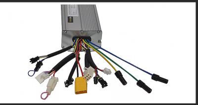

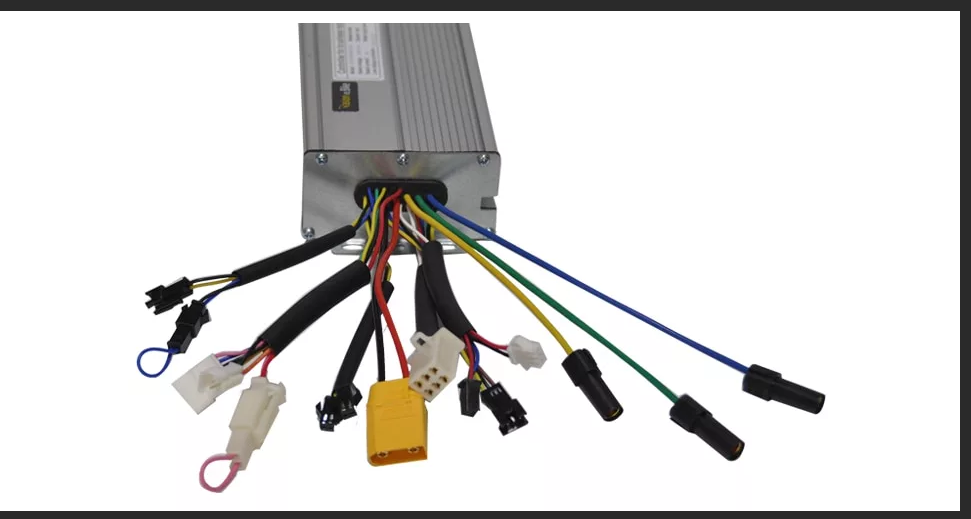

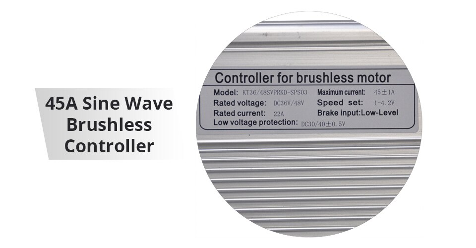

linkonline24
Пацаны, как отключить этот чёртов автокруиз который врубается при удержании газульки 4 секунды. Помогите. фото проводов и марка контроллера прикрепляю.[img2
