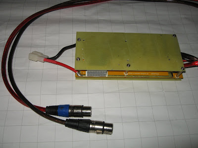

Господа, подскажите пожалуйста какие вы используете разъёмы для силовых проводов? Тех, которые на МК идут три штуки.
У меня все доступные разъёмы плавятся, при старте до 30Ампер, вообще есть такие в природе и шаговой доступности?

я использовал вот такие - те что среднего размера(на первой фотке слева) :) 5.5мм Bullet connector называются
но для 30ампер вполне подойдут и 4мм (те что поменьше - на первой фотке справа)
на второй фотке слева лежит один контакт от родного разъема питания контроллера (того что я сразу отрезал и перепаял на буллеты :))

А я себе поставил вот такие:
к ним подходят провода диаметром до 4х кв.мм (проверил лично). Мои фазные 0.75 квадратов туда влезли легко и непринуждённо, чтобы не болтались сначала залил дыру оловом, потом держа паяльник сбоку на контакте (чтобы олово оставалось жидким) ткнул туда облуженным концом провода и убрал паяльник. Получилось очень аккуратно и красиво. В моих бесчеловечных экспериментах 14 ампер держал даже без намёка на нагрев, а вот провода грелись сильно. Очень приятные разъёмы - втыкаются уверенно и туго, но не запредельно туго, вытаскиваются так же.
А прошлый сезон отъездил на вот таких (запараллелил по 2 контакта на фазу):
Зимой разобрал - оплавились, разъём даже не разнимался - пришлось ломать плоскогубцами.

electrobiker  5,5мм и 4мм коннекторы, как на фотке у Андрея, в некотором кол-ве имеются у меня. Не плавятся, но 4мм при долговременных 50А немного греются.

У меня плюс и минус на разных разъемах (мама), все три контакта запараллелены в каждом разъеме:
С уважением
Алекс
Было:
Осталось

у себя все силовые разъемы (батарея\контроллер) перевел на xt60. Но затестить их на больших токах возможности не было, контроллер ограничивает 30-ю амперами.
Мне понравилось, что они достаточно хорошо водозащищены. Есть у кого-нибудь данные как они 60+ держат? Hobbyking обещает, что держат :)

про 60 не скажу но на постоянных токах до 50ампер при разгоне работали у меня на скутре в виде батарейных разъемов отлично
почти не грелись :)
на фазные я таки не рискнул их ставить - поставил 5.5мм буллеты
