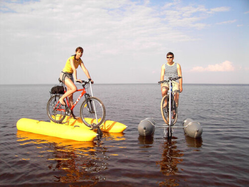

М-Велосипедист
Цитата: Лавр от 25 Март 2026 в 10:29Подскажи где посмотреть такие балоны?
Да я М-Велосипедист и у меня опыт по велосипедным амфибиям.
Сап-баллоны пригодны для катамаранов и не годятся для велосипедных амфибий.
Надувные сам-баллоны в силу своей конструкции очень громоздки при складывании и размещаются в огромном рюкзаке ...
У сап- баллонов жёсткая кромка и много строп внутри - делающие их плохо гнущимися как галоша...
Для амфибии лучше брать баллоны круглого сечения они сдуваются в плоский лист и укладываются в компактный рюкзачок.
Вот у девушки и парня за спиной в рюкзаках полное оборудование с баллонами, креплением и привод - через пять минут они поплывут на своих велосипедах по воде - на берегу ничего не останется.
Будут крутить педали и рулить рулём точно так же как и на суше.
И могут так же переключать скорости в зависимости от нагрузки - всё как на суше...
Колёса снимать не надо...
