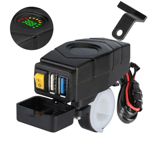

Lab34
#3
https://www.ozon.ru/product/dc20-80v-zaryadnoe-ustroystvo-dlya-telefonov-elektrovelosipedov-qc3-0-adapter-bystroy-1803904354/?at=jYtZmm53MCx0Zx50IG4kAECVPXxYjH4Pzvk0FXEEoW9
Крепится на руль, показывает вольтаж батареи, имеет влагозащитную накладку, быстрая и медленная зарядка на два порта.
Из минусов - по идее накладка должна быть закреплена сверху а не снизу и немного неудобный монтаж, не быстросъёмный и немного наоборот. "Индикатор" не показывает визуально степень заряда, а просто анимация. Габариты чуть длинноваты, можно коленом задеть если постараться, поэтому расположил примерно вертикально. Шнур коротковат, напрямую к контроллеру не протянуть, запитал от фары. Предохранитель может и хорошо, но габаритный и подрубил без него

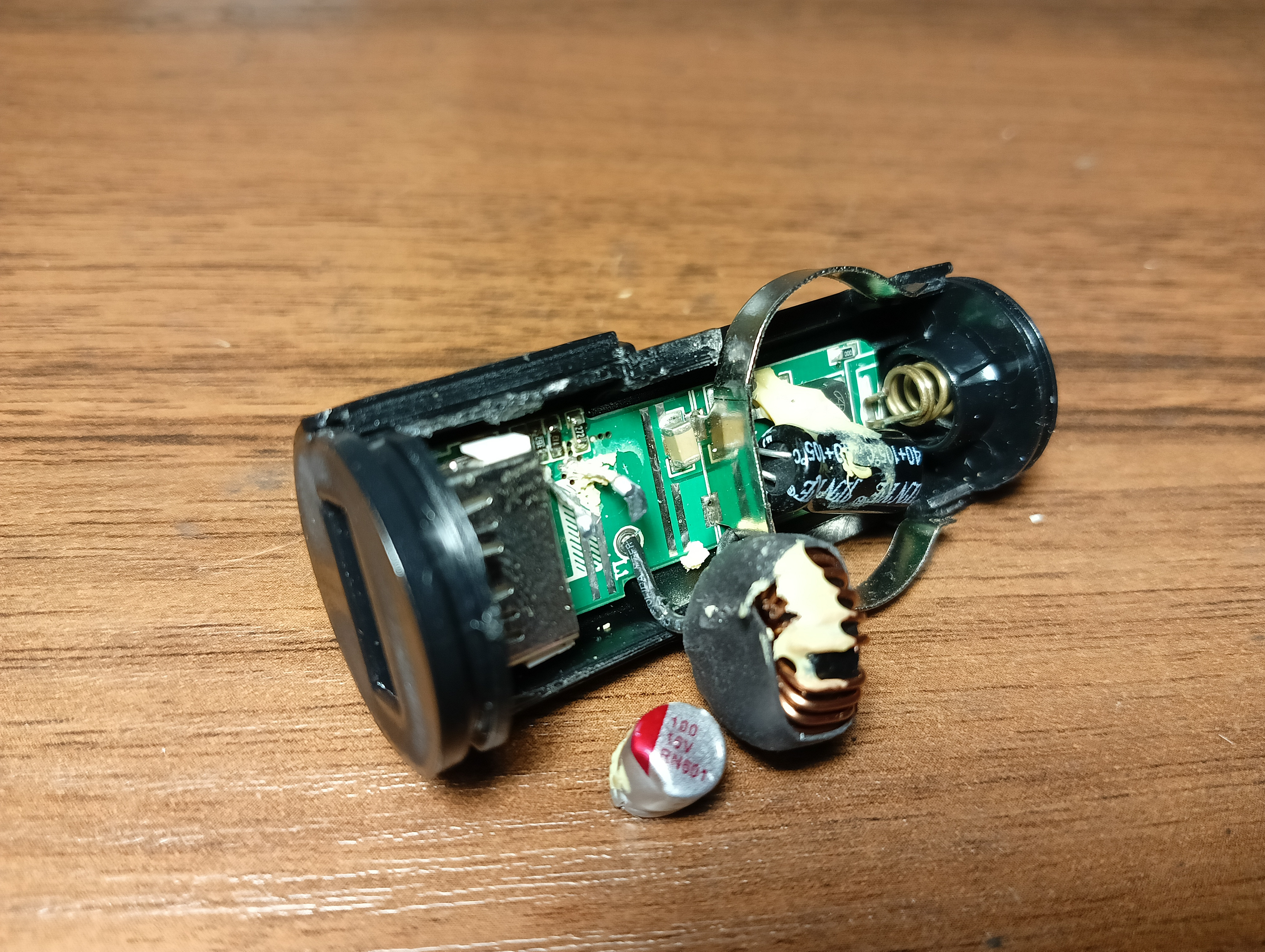

Собрал , воткнул пробку с USB, далее  воткнул провод к телефону, стало заряжать. Воткнул вместа телефона фонарик - заряжает.
Пошёл пить чай, оставил на зарядке.
Через пол часа прихожу не заряжает.
Вынул пробку , померил напряжение в стакане - 12,5 вольт.
У преобразователя напряжения есть и второй разъём на 5в,  подключил отдельный разъём USB  и всё бодро стало заряжать.
То есть подключился не к 12вольтам через пробку , а на прямую к выоду 5в  --
ТАК ЧТО ТОЖЕ МОЖНО БЫЛО  :-D   ПОЛУЧАЕТСЯ, ТОГДА ЗАЧЕМ ЭТА ПРОБКА КОТОРАЯ КАЖЕТСЯ СЛОМАЛАСЬ ???  %-)

Там же написано что 12-24в, нормально от 12.5 будет заряжать. Быстрые зарядки не всегда могут заряжать "тупые" устройства с простой схемой, типа фонариков. Зарядник выглядит всрато, да и есть двух и более портовые типа быстрый + медленный

Пробку протестировали в автомобиле - не работает.
Вскрыли - там мятый конденсатор с оторванными ножками...ну видимо брак... ну или результат неправильной эксплутации ( а что нетак-то...??? )
